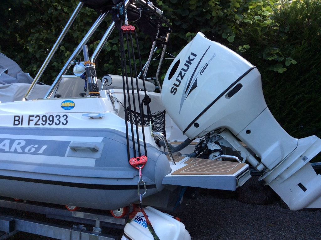

Salut Stick ,
La question s’est posée au moment ou la réglementation prônait l’obligation d’avoir à bord un «  dispositif de remontée d’un homme à la mer »
Nous en avons longuement discuté ici même et il s’est averé que le seul moyen de sortir tout seul une personne inanimée est bien le systeme du palan .:a{b)
Je l’ai longuement testé et avait mis une photo ou je sortais, tout seul et sans gros effort une masse importante de l’eau .:B:+)
En fait il suffit de deux poulies a double réa qui sont installées en aller retour sur une sangle elle meme attachée au sommet du rollbar ( par un mousqueton au moment où l’on en a besoin )
Si l’on passe le bout inferieur de la corde autour de la taille du «  noyé » ( perso j’avais installé un petit baudrier de montagne ) il suffit de tirer sur l’autre bout et tout monte grace à la demultiplication qui dans ce cas s’eleve à 4 ::A-) ::A-)
Croyez moi , ce n’est pas une vue de l’esprit, ça fonctionne facilement surtout si, comme sur plusieursSR vous disposez d’une plateforme arrière et rangé cela tient dans un petit sac plastique ....
J’en ai tjs eu un dans mon 61 ...!!!
