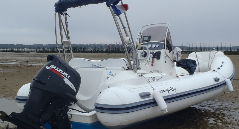

Bjr,
Quel est votre avis, vu la structure rigide de mon bateau,le fait de dégonfler pour de long trajet va t'il m'apporter qque chose.Je vais peut être gagner 10 cm de chaque coté..cela me parait insignifiant.merci de vos conseils. ::r- ::r-

merci jc, ce que je voulais dire, la partie arrière rigide du bateau étant tellement large,ais-je un interêt à dégonfler

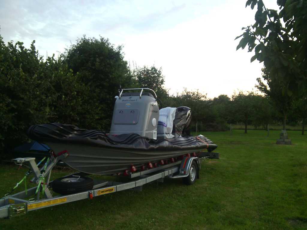

le dégonflage pour moi c'est une première mais cette année je n'ai pas envie de me prendre la tête sur la route.
Maintenant il faut espérer que le flotteur reprenne bien sa forme car n’ayant pas le temps de faire cette opération vendredi prochain j'ai dégonflé ce soir.Je n'ai pas tendu les sangles ni replié la partie arrière qui sera finalisée vendredi soir. J'ai bien tiré vers le haut comme conseillé dans ce post mais pas de vide.
On verra bien la gueule du PVC Samedi au gonflage :RB:+)
