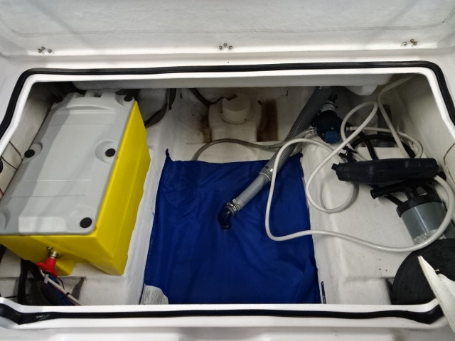

Il a la barre hydro, gps sondeur, roolbar et bikini, kit table, réservoir intégré, kit douchette. Je pense que c'est tout.
Il manque pour moi le siège pilote qui se transforme en lining poste. Réservoir d'eau mal placé. Moteur honda pas le top mais visiblement fiable et suffisant. Je fais essentiellement du fluvial et grands lacs et de la mer pendant les vacances. J'ai le B96 déjà obligatoire pour mon Zod.

Effectivement le réservoir d’eau a l’endroit où on stock le + .....moi il est à l’avant presque sous coffre ..

Quand au reservoir souple, il suffit de prendre une petite heure et de le remettre là où il doit être c’est à dire dans l’espace prévu pour, sous le plancher «  avant « :a{b) :a{b)

Concernant la console sur une de tes photos on voit bien une planche de Teck collé certainement pour combler le trou d’un ancien appareil electro...
Ils auraient pu soigner l’opération (avec du carbone par exemple...)
Le Honda Naze.. Non !! Juste qu’un 140 aurait été top....(ou 135 chez Honda je crois)
Dans le fond du coffre on voit de l’eau « saumuré »
Pour vendre une occaz ils auraient pu se donner des moyens ...bien vidanger !!
