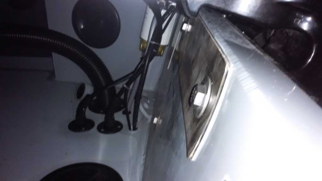

HIGHFIELD OM540 11 Jui 2016 22:13 #601309
bonjour à tous ,
voila les problèmes commence avec mon highfield 540 le tableau arrière alu se déforme je l'ai emmené chez un concessionnaire pour un pb de capteur de trim et la il se rend compte que le moteur est sorti de 5 mm en haut donc il le ressert mais c'est l'alu qui vient derrière quand il visse le boulon
+ fuite sur la direction hydraulique sous le volant l'entreprise ou je l'ai acheté avait camouflé avec du scotch
il constate la présence d'une poire d’essence or sur ce moteur il y a une pompe d’amorçage électrique et que le débit est freiné par la poire entrainant le vieillissement prématuré de cette pompe électrique
il me dit aussi que le moteur est monté trop bas ia plaque anti cavitation est a 2 ou 3 cm plus bas que le bas de la coque
fuite sur le boudin arrière la pression tient pas la semaine
j'ai envoyé un recommandé a la société qui me l'a vendu, réponse de leur part pour eux c'est normal
donc c'est parti pour une expertise avec la protection juridique de mon assurance
j'ai posé une plaque en inox en attendant pour renforcer le tableau arrière je n'arrive pas a serrer au delà de 20 nm ça se déforme alors que sur la doc c'est 75 nm !!
HIGHFIELD OM540 12 Jui 2016 09:25 #601326
2 amis qui ont ont acheté un avec un 80CV yam, le revendeur à souder des entretoises pour éviter cette déformation, l'importateur avait été informé de cette faiblesse. Le travail réalisé été très propre, avec reprise de la peinture.
Maintenant le chantier distribue une autre marque les Centaures.
Par contre moyen une plaque inox sur de l'alu....

merci de ta réponse nitro , je savais bien que j’étais pas le seul a voir le problème
je comprend pas comment on peut faire un tableau arrière comme ça du tube rectangulaire de 3 ou 4 mm creux même pas de renfort a l’intérieur du tube rectangulaire a l’emplacement des boulons moteur
c'est logique que quand tu serres au milieu d'un tube rectangulaire alu creux ça s’écrase !!!
pour info il y a un morceau de liner entre la plaque d'inox et le tableau arrière

HIGHFIELD OM540 13 Jui 2016 21:36 #601424
Gaffe à la corrosion galvanique entre l'aluminium et l'inox si tu n'as pas isolé avec primaire ou pâte chromatée!

HIGHFIELD OM540 18 Mar 2017 08:53 #616740
suite de l'expertise monsieur l'expert à convoqué l' entreprise qui a monté le bateau et à constaté pleins de défauts de montage , normal la personne qui l'a préparé était un commercial (qui n'est plus dans la société) ils ont pas de mécano
le boudin à été réparé avec des rustines et de la glue pour un bateau neuf j'ai vraiment les boules merci le contrôle chinois ,
déjà j'ai réparé moi même 5 valves qui fuyais (entre le pvc et la valve)
et on me dit le jour de l'expertise c'est normal c'est pas nom plus du zeppelin ou zodiac .....on en a pour notre argent !!!!!
je vais revendre cette merde et acheter une marque plus sérieuse
