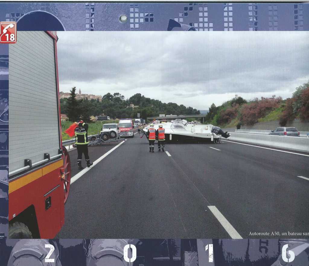

Le problème des remorques non conformes ou en surcharge, les véhicules tracteurs dont le poids tractable est inférieur au PTAC de la remorque, même à vide, le problème des permis BE, B96, est un réel problème grave en cas d'accident. Dernièrement, je mettais cette image, imaginez un instant un carambolage (ce ne fut pas le cas) mais imaginez.........Le mec a intérêt d'être en règles à tous les niveaux.
