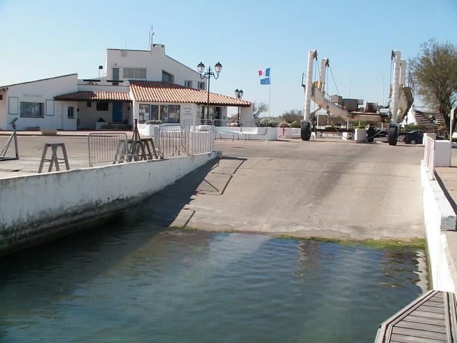

Mise à l'eau aux Saintes Maries de la Mer.( Prévoir des pare battages )

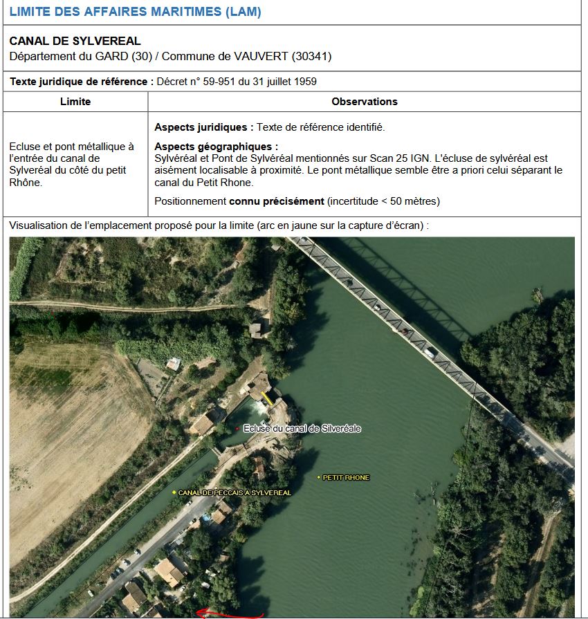

inscription / Enregistrement barque sans papiers 05 Nov 2025 14:01 #703281
On campe souvent à Silveréal, et j'ai souvent entendu que c'était le pont de Sylveréal qui était formait la limite entre fluvial / maritime...
Bon, il me semble que c'est tout proche quand même du bac  du Sauvage...
[Edit] : Arès recherche, ça semble bien le pont qui fait la limite :
(trait rouge en bas = position du camping)
PS : la mise à l'eau ci-dessus c'est du grand luxe
