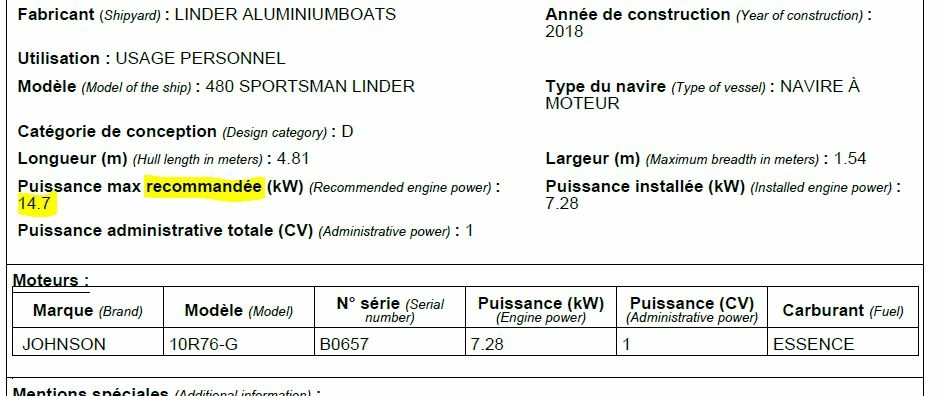

Ok, j'entends bien ce que tu me dis.
Mais pour être dans les clous, avec des papiers en règle, il faut alors que mon certificat d'enregistrement fasse mention de ce moteur, non ?
Car sur ce certif d'enregistrement, la puissance du moteur installé est notée (7,28KW actuellement), ainsi que la marque, modèle, le n° de série, etc....
Il y est aussi noté la puissance max recommandée (14,7kw) reprise directement de la DEC du constructeur :
Or, les aff maritimes du Var me répondent, par mail (copie plus haut dans le post) que la puissance max installé ne peut pas être supérieur à la puissance max recommandée...
J'ai l'impression de tourner en rond là...
Si le moteur au cu* de ma barque n'est pas identique à celui indiqué sur le certificat d'enregistrement, ça pose pb en cas de contrôle ??

inscription / Enregistrement barque sans papiers 19 Jan 2026 11:05 #703825
Salut ladenrée,
Vu que le constructeur LINDER est toujours en activité, je suppose que tu disposes d'un duplicata de l'acte d'homologation de ton bateau et que ta carte de navigation ne fais que reprendre les données de ce document. Les coques actuelles de sportsman 445, plus petites que ton bateau, sont homologuées pour une puissance maxi de 20 à 30 CV selon la version et le 460 pour un 50 CV et tous les deux en arbre long.
Maintenant, si tu veux jouer la prudence, suis ton idée de te limiter à un 20 Cv.Mais ce sera moins fun !
L'essentiel est que tu sois assuré pour ta coque et le moteur que tu choisiras. A voir avec ton assureur ce qu'il en dit.
Dernier point, vérifie bien la hauteur de ton tableau arrière car pour les coques Linder de cette longueur, les moteurs homologués actuels sont tous en arbre long.

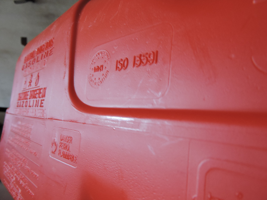

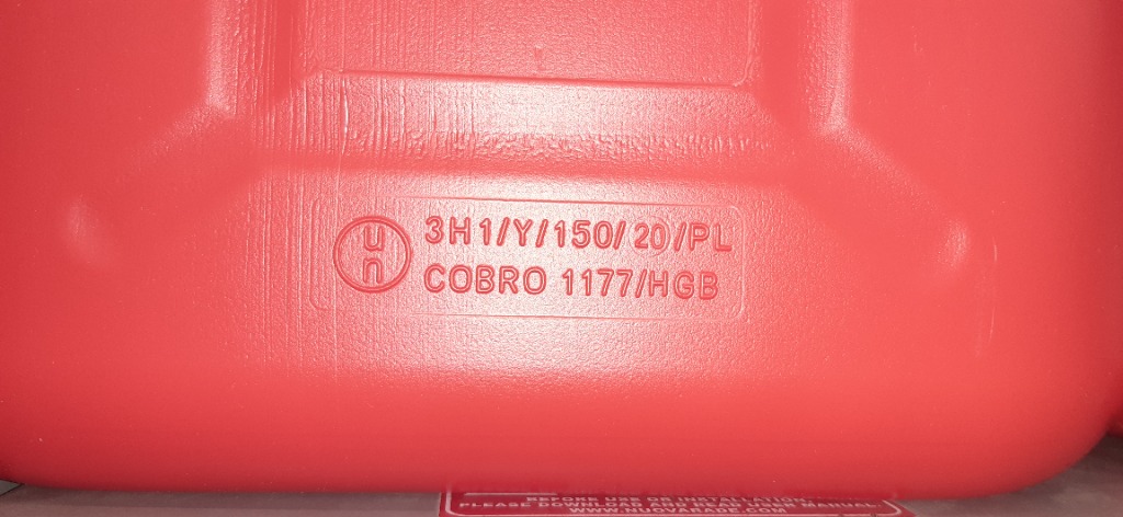

En tous cas, malgré les âneries  écrites plus haut par   mon bon ami Manza, pour le réservoir, tiens-t-en à ceux aux normes (CE entre autres): s'il est mobile: ISO 13591et s'il est fixe, ISO/CD 21487. conformes aux décisions ONU: du reste, à part d'occasion, les neufs portent tous cette homologation MAIS attention: j'en ai vu chez une "nouvelle",enseigne certains avec cette norme sur une étiquette "papier" qui ne résistera pas à deux /trois douches(d'eau ou d'essence) :,Il faut qu'elle soit gravée en relief sur le plastique.
 Ça  n'est pas ruineux et ça évite déjà une jolie contredanse - c'est le moins grave- et surtout que ton assureur te tire son chapeau le jour où ton réservoir, non conforme, aura flambé plusieurs navires voisins
ET je suggère à Manza de faire gaffe car si en France,la prune est de 135 €, en Italie on en a vu à 3500.pour non conformité à ces normes. normes aussi pour les bidons vous servant à faire le plein
à 5 ans, ces bidons,même neufs, ne doivent plus être utilisés ni même transportés, même VIDES, dans une voiture ou un bateau..............celui-ci est de 2020: poubelle !
et pourtant, il est Polonais!

Si ton réservoir aura flambé 2 ou 3 bateaux personne ne saura lire ce qu il était écrit dessus ....même pas l assureur

Bien filtrer l'essence avant pour éliminer les dépots , l'eau etc... tu peux prendre les réservoirs indiqués par Aningoul...les flics n'en ont rien à faire, ils ont d'autres choses à vérifier !!
Perso, j'en ai trois de 20 litres d'Accastillage Diffusion en polyethylene CE, nickel, je répète, surtout pas en métal...

Détrompe-toi,Guyp Be!  Les réservoirs qui se fissurent foutent le feu à côté et surtout par les vapeurs, mais il reste toujours, par voie d'analyse d'experts, le petit morceau dont l'<<<ADN>>>trahira une origine différente de celle des ZAUXNORMES: sinon sur la flicaille, tu peux compter sur l'assureur pour cela!
