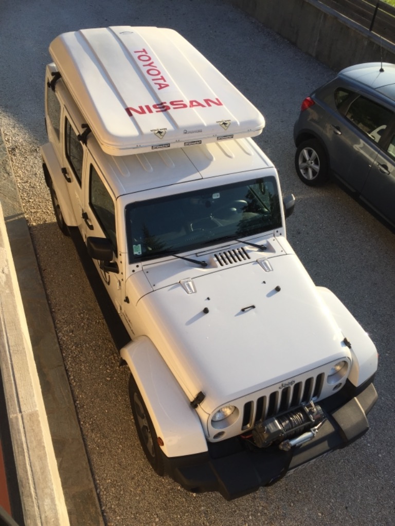

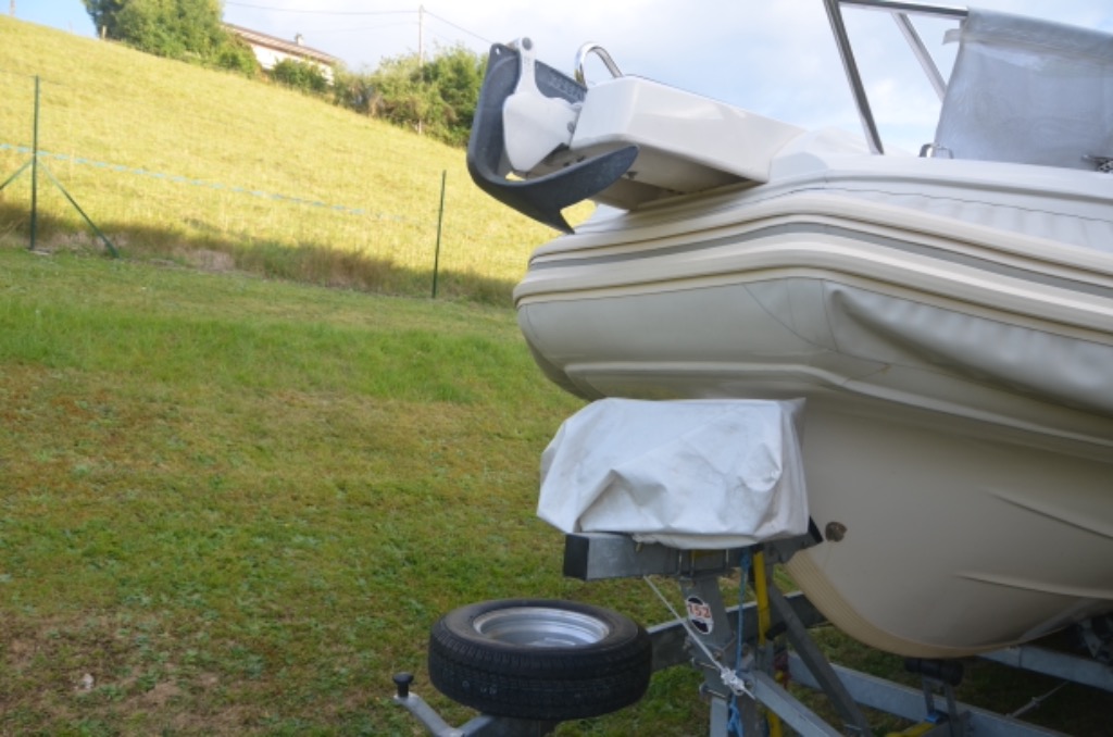

J’avais un 4.3 Ou 4.5 me souvient plus exactement (faudrait que j’aille voir il est au fond du garage ) pour un bateau de 2.8 c’était bien bon ...
A la base c’était celui de l’ancien 4x4 et il a fait
4X4
Bateau
4x4
Garage
Et bientôt sur le nouveau 4X4
En 10 ans jamais une seule panne
Desole pas possible de mettre les photos dans le bon sens
