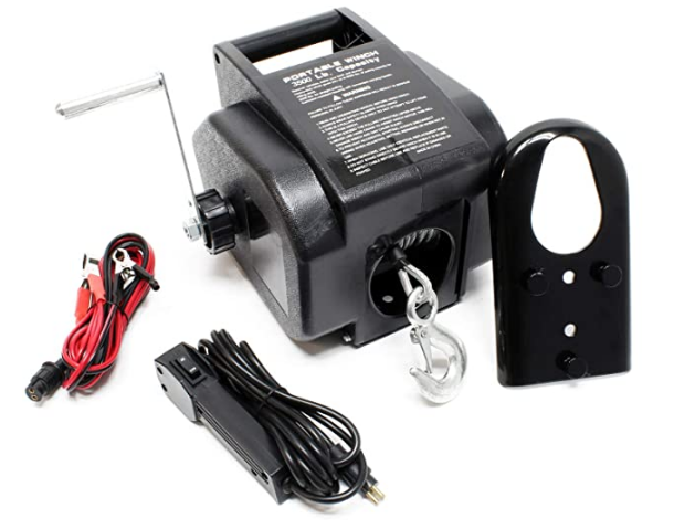

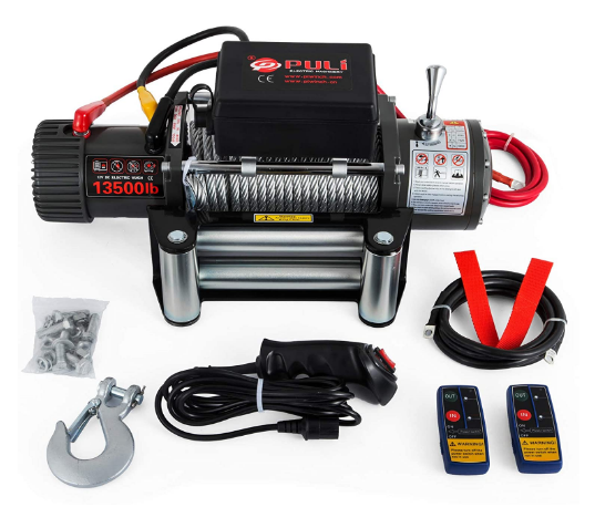

Merci Aningoul34 pour le lien,
après recherches je me pose plusieurs questions sur les types de treuil , il y les models qui sont prévu pour les remorques bateau dans ce genre :
ou ceux prévu a l'origine pour l'automobile :
de même, les données pour un treuil, que faut il en retenir pour haler nos bateaux ?
amzn.to/3qKaHYk
il y a :
- La charge maximale par charge roulante : 4990 kg (quand est il de l'angle de la pente de montée de la came?)
ou d'autre avec mouflage: Capacité de traction roulante: 2500 kg câble simple. 5000 kg câble double (moufle) (moins de consommation electrique, mais plus lent et le double de lg de câble (a emmagasiner sans nœuds) est-ce mieux ?)
- La charge de traction maximale par cargaison se trouvant dans l'eau: 4490 kg (la je ne comprend pas?)
- La charge de traction maximale à l'arrêt: 1588 kg (que cela signifie ? )
- La vitesse de machine: 1,8 m/Min (cela vous pareil correcte ou trop lent ?)
- La longueur de cordon : 10,5 m (la ça dépend de la longueur du bateau a monter, mais 10M me semble correcte)
pour rappel mon bateau pleins effectué sera d'environ 3T a monter sur la remorque.
que pensez vous de ce type de treuil en fiabilité ?
amzn.to/3sSYP83
Treuil électrique 12 volts 08 Jan 2021 13:19 #673776
amzn.to/3qKaHYk
Quand je lis les commentaires des acheteurs... je passerai mon chemin !
KAYA 29
Membre ANPM
Treuil électrique 12 volts 08 Jan 2021 13:24 #673777
Comme kayak 29!! Prendre un treuil type 4x4 ! L'autre tien du gadget !
Après faire la sélection est plus délicat, sachant que pour une remorque bateau les contraintes n'ont rien à voir avec avec une utilisation pour sortir un 4x4 coulé dans la boue !!
