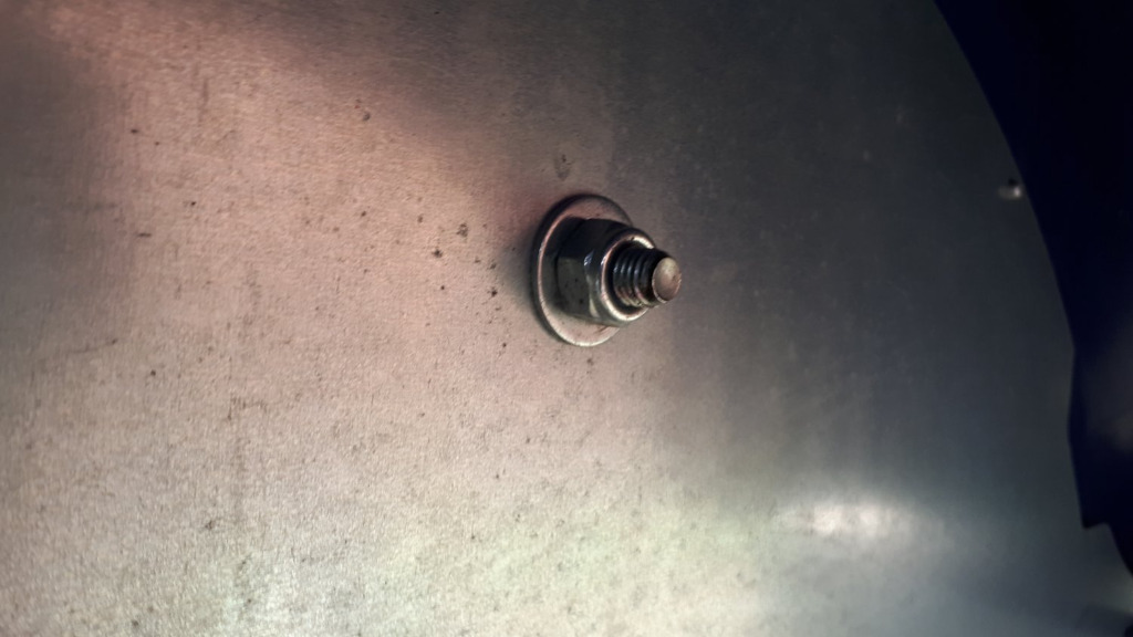

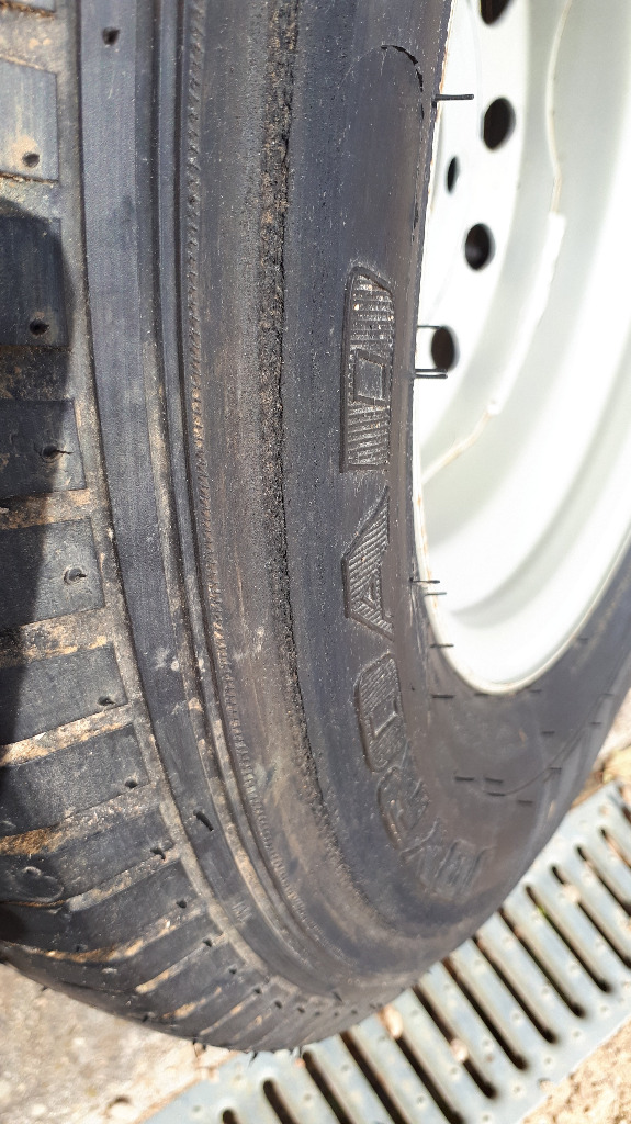

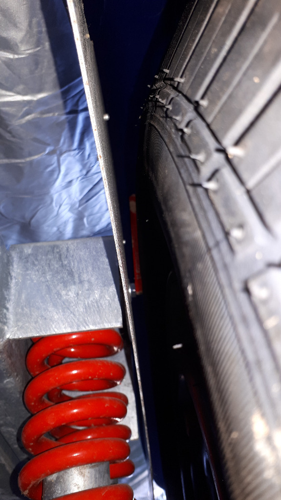

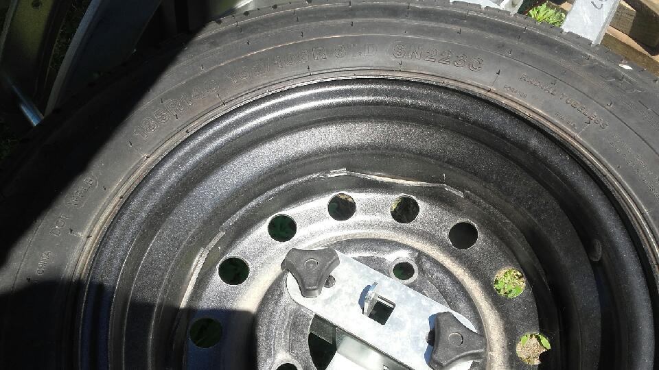

Après m'avoir monté d'origine des pneus avec un indice de charge trop faible, puis les avoir remplacé par une marque de pneu pourri, dont un à fait 30 kms !
Je découvre maintenant que tout les pneus en 185r14c se font découper par les boulons de support de garde boue,
qui ont été montés à l'envers sur au moins 2 remorques !
Et sur la mienne voila le résultat 2 pneus HS
Sur celle du collègue ( même modèle 1451, mais de 2016 et pas assemblé au même endroit ) cela n'a pas frotté sur les pneus ...

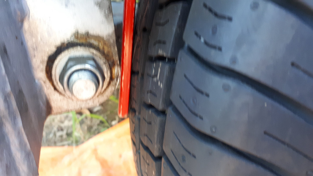

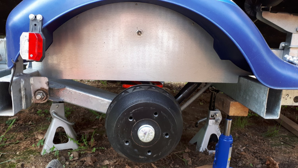

J'ai donc retourné ces fameux boulons, pour gagner de l'espace, mais même dans le bon sens, cela n'est franchement pas terrible.
Que ce soit sur ce putain de boulon très mal placé où il n' y a qu' entre 5 mm et grand maxi 1 cm de marge !

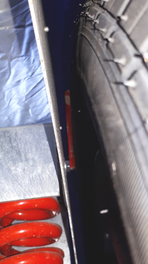

Mais aussi devant le pneu vers le fixation du bras de suspension ou à l’intérieur au même endroit, où il n'y a pa plus d'espace ! ::p-

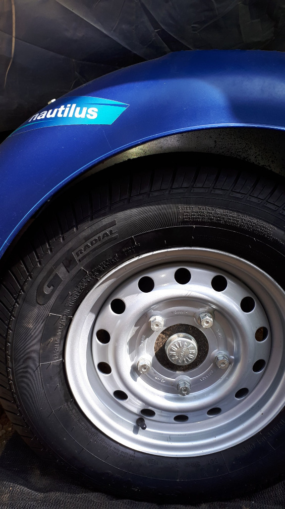

Donc pourquoi la mienne touche et pas les autres ??? Les pneus c'est la 3eme marque en 500 kms !
Les jantes est ce le bon déport ???
Pas le bon essieu ? Comment le savoir ?
La voie/largeur extérieur pneu à pneu est d'environ 227 à 230 cms grand maximum .
J'en arrive à douter de tout et sans élément de comparaison c'est un peu la galère ...

Ta remorque est neuve apparemment, Que dit ton vendeur de cet état de fait ? Perso, j'en suis à la 3éme remorque Nautilus bi-essieux des gammes récentes et je n'ai jamais eu le PB que tu rencontres.
En aucun cas, un écrou doit pouvoir toucher la roue en marche ou à l'arrêt. Vérifie que tu ne sois pas en surpoids par rapport aux caractéristiques techniques de la remorque et contacte ton vendeur pour lui signaler ce défaut important.

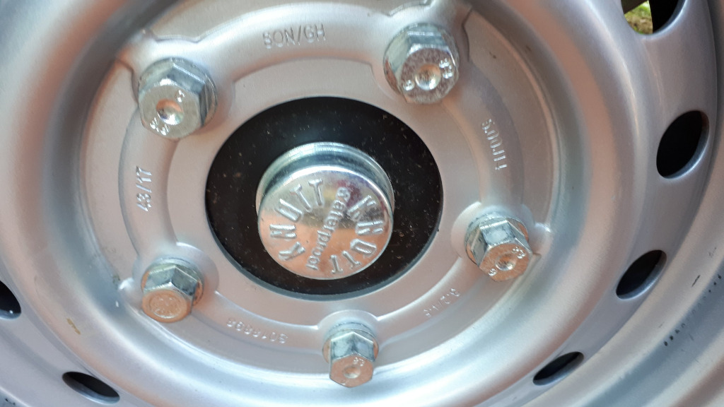

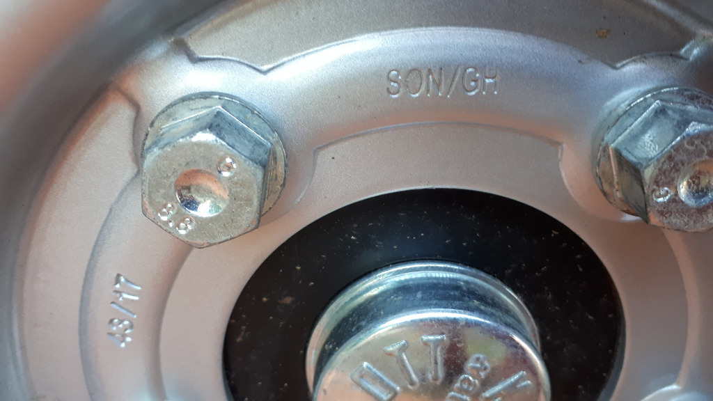

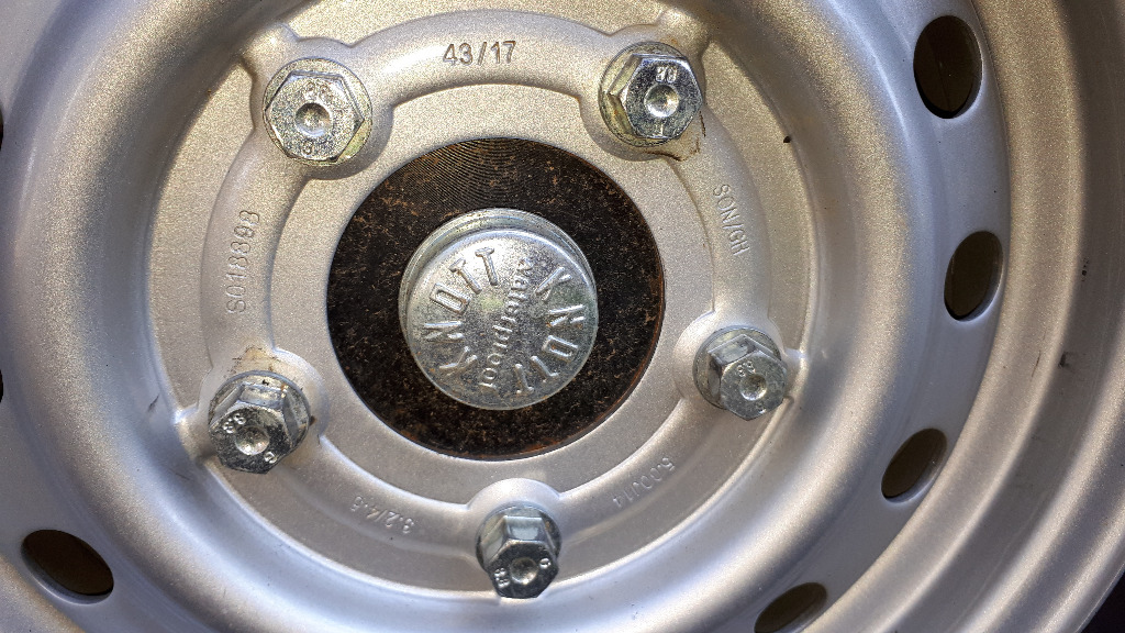

Sur sa Nautlus 1451 de 2016, un collègue a un déport de 30 mm ( ET 30) et c'est gravé sur la périphérie de sa jante.
La mienne étant de 2018 (enfin je suppose), je n'ai pas les mêmes jantes.
Mes N° sont gravés au centre, mais aucun n'indique un " ET"
Quelqu'un sait lequel de ces N° correspond au déport ?

Normalement le déport est indiqué en clair sur le gravage de la jante avec une inscription comme " 4Jx13H2ET30"
le déport correspond à ET30.
Il y a un autre post ici : my.pneuboat.com/forum/12-remorque/42628-...ue-satellite?start=0
qui traite de ce sujet.

Oui, mais le pb est que le "ET" n'est indiqué nul part .
Donc cela doit être noyé dans les autres numéros, mais je ne sais pas lequel ...

Tu peux mesurer le déport, mais pour ça, il faut démonter le pneu. Pas pratique, mais c'est une solution.

Je ne pense pas que ton pneu risque d'éclater si la gomme passe à 5mm du boulon, et ce n'est pas parce que le pneu a déjà touché et a été marqué qu'il est mort !
Tu as peut-être une solution un peu violente, plus efficace que de nous raconter tes malheurs ..., c'est LRAR à Nautilus leur listant les divers problèmes, et demande d'une intervention immédiate sous huitaine à leurs frais, sinon avocat !
Le plus efficace étant de commencer par contacter ta Protection Juridique et de leur demander d'intervenir, tu gagneras du temps !
En ce qui concerne la distance entre le pneu et la ferrure de la traverse, je ne pense pas que ce soit un problème car ta remorque n'est pas posée au sol, donc bras pendants, ce qui n'est pas l'usage !.
Quand la remorque portant le bateau va être au sol, la charge va faire monter le bras qui va décrire un arc de cercle et le pneu s'éloignera de la ferrure.

Les photos avec le crayon rouge sont toutes avec la roue posée au sol donc en charge , sur une compression cela va probablement être moindre .

Fletch, je ne vois pas pourquoi il faudrait démonter le pneu pour mesurer le déport !
Ce n'est pas une cote au millimètre près - çà va de 10 en 10 - et il faudrait que le pneu ait été monté à sec et vraiment tordu pour que cala fausse la mesure, ce que je crois quasi impossible car quand la roue tourne ça doit sauter aux yeux., plus les vibrations !
En plus si le flanc du pneu est labouré régulièrement sur ta toute sa périphérie, c'est que la roue tourne droit, et on peut mesurer. ... et c'est la première chose à faire puisque la jante n'est pas marquée en clair. !
Les jantes de cette remorque ne sont peut-être pas les bonnes - déport trop élevé -,et Nautilus ne le sait pas car ils reçoivent les jantes avec le pneu monté en Chine. La solution est alors simple, ils fournissent un jeu de jantes à la bonne cote.

C'est très simple pour mesurer le déport:
-mettre la roue avec le pneu à plat face extérieure vers le haut
-mesurer la cote entre le sol et la face d'appui de la jante (cote A)
-mesurer la distance du sol à la moitié du pneu (cote B)
La différence entre les deux donne le déport...
Si A > B, déport positif
Si A = B , déport nul
Si A < B, déport négatif

J'ai enfin réussi à avoir le mec de Nautilus au tel !
Il reconnaît le pb de boulons et de jantes qui rentrent trop vers l’intérieur de la remorque !
Effectivement, ils reçoivent les jantes déjà montées depuis la Chine ...
Les jantes standard du groupe RSA ne vont pas sur ma remorque, "elles ont un déport de 20 et il faut un déport de 30" sur ma Nautilus,
donc il doit me fournir 3 roues avec les bonnes jantes cette fois ci ...
En faisant les mesures, je trouve un déport de 35
Sol à face d'appui 11 cms, ht totale 17cms et l'autre méthode 11 et 4 donc 3.5 dans les 2 cas.
Donc je ne sais pas où il trouve un déport de 20 !?

110 - (185 : 2) = 17,5 mm
pour info : j'ai également regardé mes jantes sur ma Nautilus 851MFJ, j'ai également une référence sans indication ET :
450J13 25/45 ?
Comme je n'ai pas de plaque garde boue interne je n'ai donc pas de boulon agressif pour les pneus.
