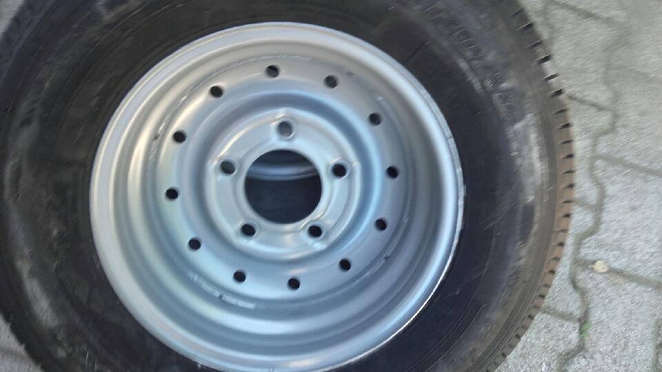

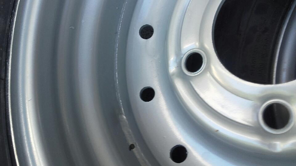

:^dB} Après 1 an de relance, 1 pneu explosé, et 2 découpés par les boulons, soit au total 3 jeux de jantes et 4 jeux de pneus,
le pb devrait enfin être réglé ! :^-C}
3 Nouvelles jantes livrées hier par Nautilus en 5J14H2, donc "utilitaires", le déport n'est toujours pas indiqué mais mesuré et calculé à +20 ( a=11.5, b=19)
au lieu de +35 sur les jantes standards d'origines.
Donc avec 15 mm d' espace en plus , je ne devrais plus être emmerd*
Le chauffeur a admis qu'il avait au moins 3 autres cas comme le mien ..., pas rassurant tout cela !
Restera juste à virer les pneus d'origines trop merdiques, puis de mettre les nouvelles roues à la place des miennes à la fin du mois.
Je garderai celles d'origines pour le stockage l'hiver ...
