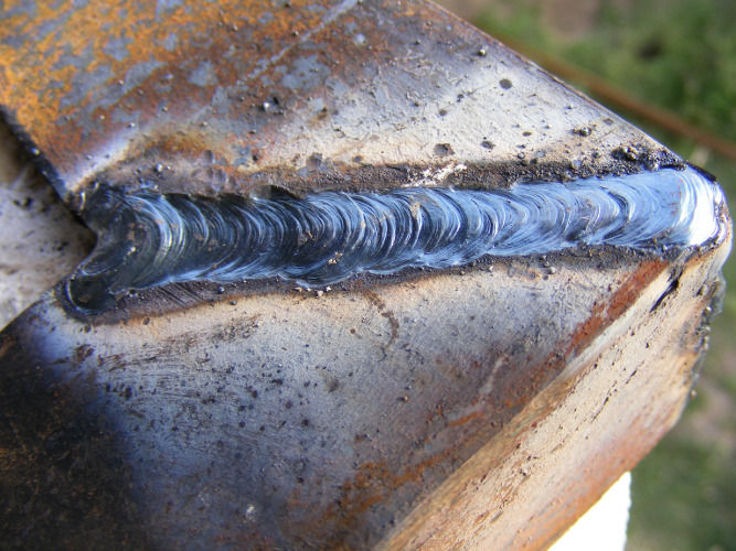

Je soude un peu, j’ai réalisé un portail bois / acier mais là j’ai un peu peur de mes compétences... je ne sais pas si cela va tenir... en photo, un exemple de mes soudures.

Remorque plateau avec chariot de mise à l’eau 11 Oct 2018 10:36 #639374
xabmay écrit: Je soude un peu, j’ai réalisé un portail bois / acier mais là j’ai un peu peur de mes compétences... je ne sais pas si cela va tenir... en photo, un exemple de mes soudures.
tiendra pas car chanfrein pas assez profond.
Essaye les baguettes INOX enrobées dans les mêmes conditions et tu nous diras ce que tu en penses.
Les utilisateur(s) suivant ont remercié: xabmay

Remorque plateau avec chariot de mise à l’eau 11 Oct 2018 11:35 #639376
dans l'angle supérieur(sur la photo), amorce de cassure.
va dans un chantier nautique et prends les dimensions & épaisseur des profilés.

C’est l’exemple de soudures de mon portail.
Remorque plateau avec chariot de mise à l’eau 11 Oct 2018 13:23 #639380
voila le résultat très rapidement obtenu avec la baguette INOX enrobée et un poste Inverter standard. (photo prise sur le net)

Ah oui c’est mieux !!
J’ai juste peur de manquer d’un peu de technique et mon poste à souder est basique et n’est pas inverter
Remorque plateau avec chariot de mise à l’eau 11 Oct 2018 13:38 #639382
de toutes les façons, ce ne sont pas les baguettes qui feront la qualité de la soudure et surtout sa tenue , ce sera la compétence du soudeur qui lui saura faire la soudure et peut importe pour lui le type de baguette, il utilisera celle qui sera, a ses yeux la plus adaptée aux besoins et aux matériaux !
c'est un métier et sa s'apprend et comme beaucoup d'autres ne s'improvise pas sur le net avec trois conseils foireux et deux photos !!,
ce serait trop simple !! .....................
