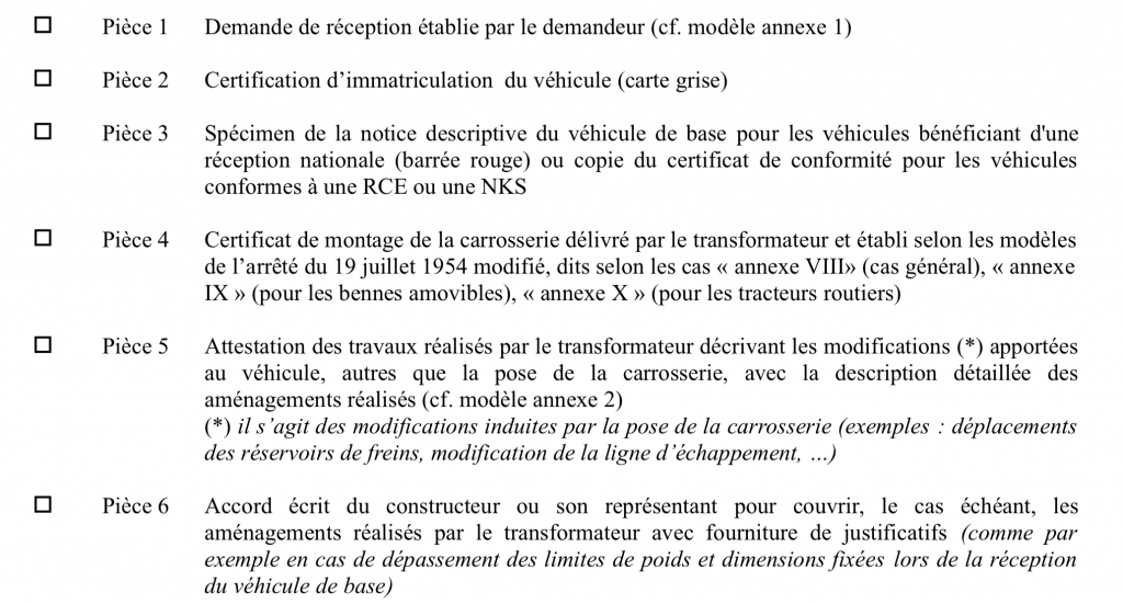

Remorque plateau avec chariot de mise à l’eau 08 Oct 2018 21:52 #639254
xabmay écrit: Mais là je modifie pas le châssis je mets juste des supports. C’est pas bon non plus ?
J'ai pas fait la photo de TOUT juste un extrait ....de ce qu'il faut pour pouvoir rouler dans la législation ..
En gros tu veux faire avec une remorque porte voiture l' option porte bateau
Dans ton cas c'est interdit point barre
Apres à toi de voir
je fais et je me moque de la législation ...on verra bien
Je fais dans les normes et là...je te souhaite bien du plaisir
Les utilisateur(s) suivant ont remercié: xabmay
