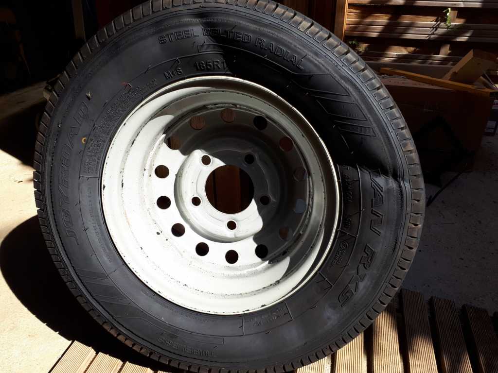

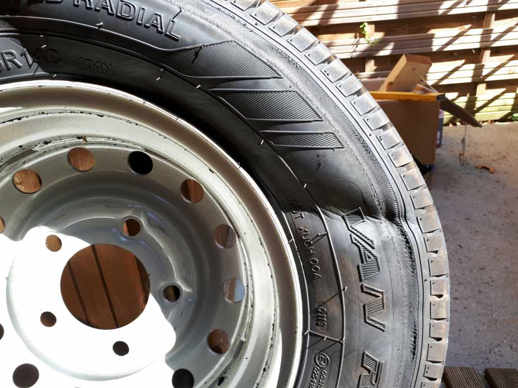

Hier j'ai inspecté mon pneu, il n' a pas explosé comme je le pensais sur le coup.
En fait sous le choc, la structure du pneu c'est totalement et définitivement déformée et il a perdu quasiment tout l'air.
Les 200 ou 300m jusqu'au 1er refuge ont fini de l'achever
Cf : les 2 photos où je l'ai regonflé à 1 bar juste pour voir, il est tout gondolé et on voit bien les 2 traces de l'impact initial.
Bilan de mon 2 ème trajet avec la remorque et le bateau: Achat de 3 pneus neuf, Merci Vinci :sc))
Bon heureusement (ou pas) que je venais de faire remplacer les pneus d'origine en indice 102.
Je n'étais pas en surcharge et à part un pneu et 30' de perdu, on n'a rien cassé d'autre ::w-

As-tu vérifié la jante?
PNEU REMORQUE ET INDICE DE CHARGE = A VERIFIER 11 Sep 2018 23:48 #637992
Oui, étonnamment elle ne semble pas avoir été touchée ...
Il n'y a pas de traces d'impact ni de déformation visible à l’œil nu.
Mais dans le doute, je la passerai en roue de secours.
