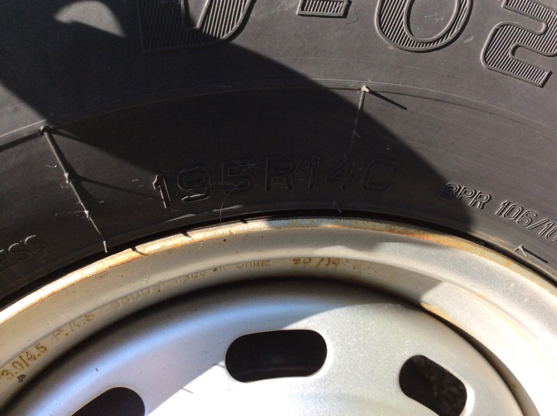

Je viens de regarder les pneux de la 1351 F mecanorem achetée en juin 2015.
Idem Phil :a{b)
Ce sont des 195 R14 C 2Pr 106/104 rc

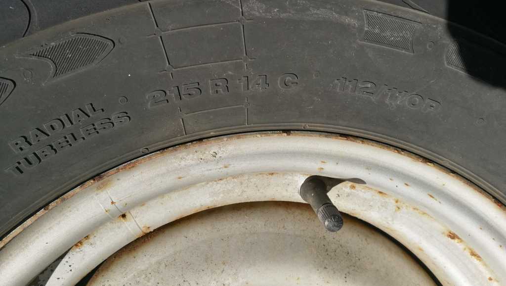

Sur ma remorque mecanorem 1800 kg ce sont des CONTINENTAL 205 R14 C 112 110
1100 à 1200 kg par pneu. Prix approximatif 90 € par pneu.
De mémoire il y a 4 kg de pression

Sur ma MTX 1800kg, j'étais équipé en 215R14C 112/110P (1120kg/1060kg) et j'avais aussi remplacé les merdes d'origines par des Vanco.

@Nicorio: ce n'est pas je pense la monte d'origine et l'indice 112 n'est pas - comme je l'écris dans mon post précédent - 1.200 kg mais bien 1120 kg.

meltem 74 écrit:
Salut Alain,
Le gars de Nautilus me propose de remplacer mes pneus par des Ovation en indice 104 vu qu'il n'y a pas au dessus en 185R14 ...
Je ne connais pas plus cette marque ( chinoise ?) que la mienne !
Vu que c'est la marque que tu as et que tu roules beaucoup, que penses tu des pneus Ovation ?
As tu eu des pb avec ?
