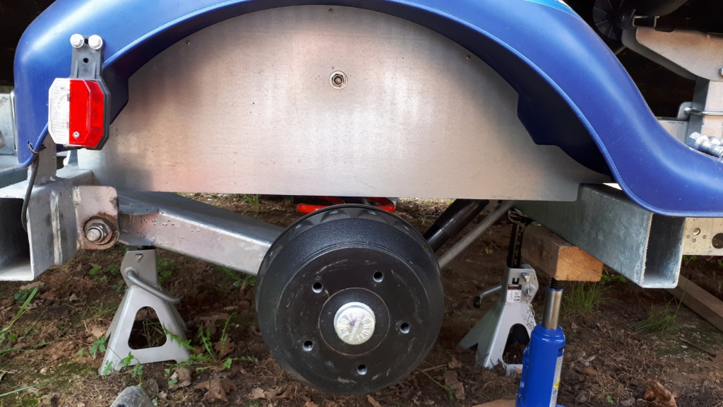

Proprio de remorques Nautilus, vérifiez si vos pneus en 185R14 C ne touchent pas le boulon supérieur qui fixe le garde boue !!!
Suite à mon pneu qui a fait 30 kms l'année dernière avant de rendre l’âme sur l'autoroute, j'ai acheté une autre marque supposée moins merdique ,
le choix étant très limité avec 3 ou 4 références maxi dans cette taille et indice de charge ...
Pour le stockage de ma remorque cet hiver, j'ai laissé dessus mes "anciens" pneus qui ont fait 500 kms , jusqu'à aujourd'hui .

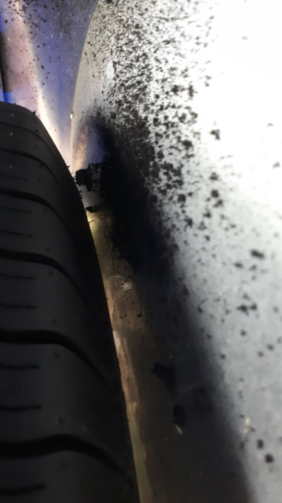

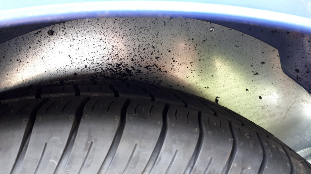

Et là grosse surprise, en démontant le coté qui avait eu un pb, je remarque pleins de bout de gomme dans le garde boue...
Pensant tout d'abord que ce sont des résidus de l’année dernière, je passe sur le 2eme coté: idem !!!

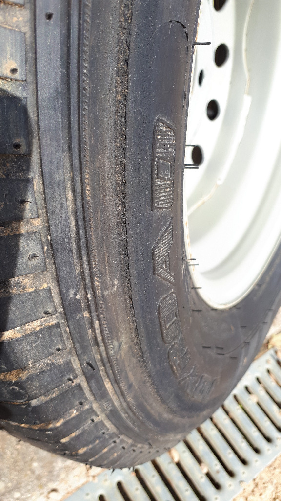

Je regarde ma roue et là je découvre que le flanc intérieur du pneu est bouffé sur 3 mm :RB:+)

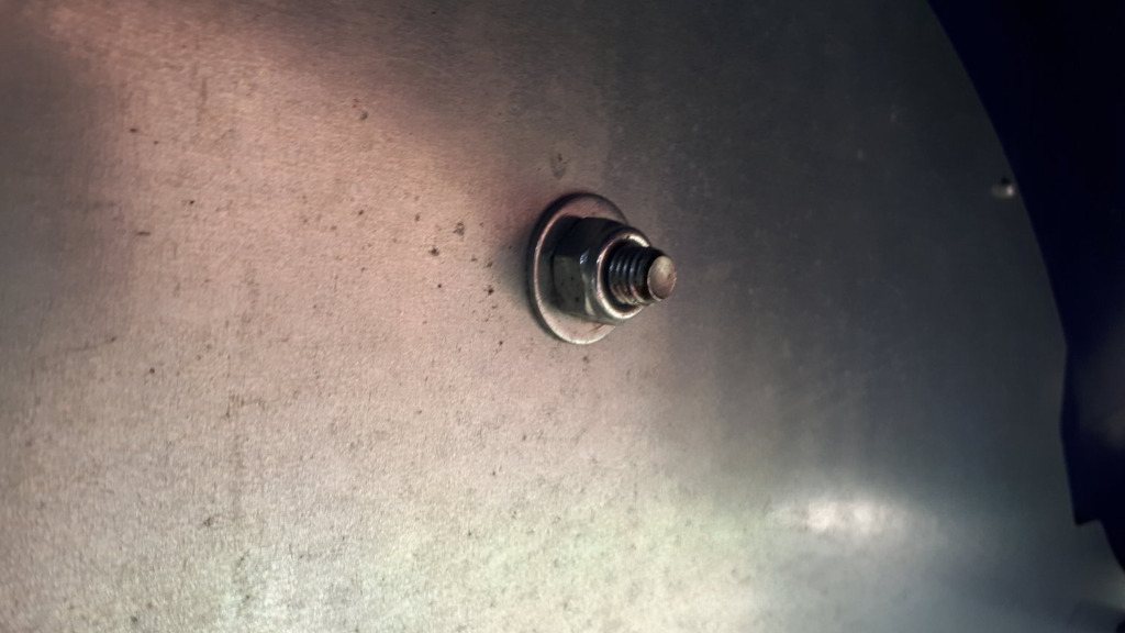

Finalement c'est un des boulons qui tient le garde boue et la taule galva , qui déborde trop ou qui est monté à l'envers( ???)
et qui frotte sur le flanc des pneus !!!
J'ai essayé on pêut très facilement le mettre dans l'autre sens, donc avec un peu plus de marge pour le pneu.
En regardant les photos du pneus HS de l'année dernière, je retrouve d'étranges similitudes avec les photos du jour ... :rB:+)
C' est juste un gros coup de bol, si j'ai décidé de changer mes pneus avant de refaire le moindre trajet notamment pour tester ma nouvelle hélice,
car je pense que je ne serais pas arrivé à destination !
Après m'avoir monté d'origine des pneus avec un indice de charge trop faible, puis les avoir remplacé par une marque de pneu pourri,
maintenant je découvre que les pneus en 185r14c se font découper par les boulons ::t-
Donc Archtung car je ne dois pas être le seul dans ce cas là:T:+)
Je vais bien sur envoyer un courrier à Nautilus, car je suis très très surpris par leur manque de sérieux , c'est juste inadmissible et super dangereux !
Roue de secours avec le tout nouveau pneu qui passe au millimètre 2 eme coté après nettoyage Pneu à changer après 500 kms !

inverse le montage.la tête de vis coté pneu. ne laisse pas autant de filet déborder.

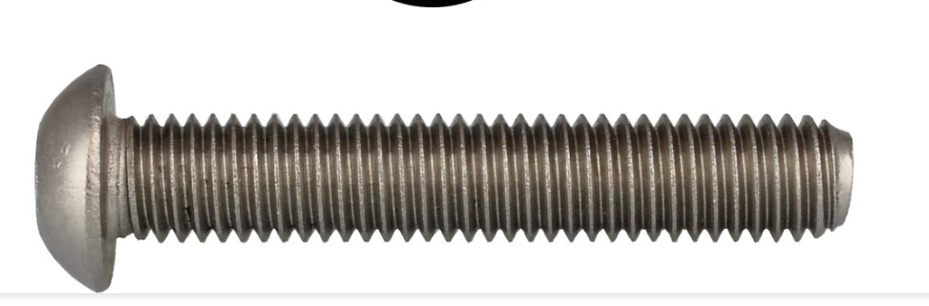

je changerais la visserie ...
je mettrais des têtes rondes ...du bon cote

En retournant le boulon, c'est à dire, en mettant la tête de vis là ou est l'écrou, tu peux gagner la hauteur de l'écrou nylstop + la longueur de vis qui dépasse de l'écrou + la rondelle (si tu n'en remets pas sous la t^^été de vis ), - la hauteur de la tête de vis.
Pour un boulon de 10, çà nous fait: 10 mm + 8 mm environ + 1,5 = 19,5 mm moins 7,5 soit 12 mm, environ, bien sûr, d'après ce que j'ai pu voir.
C'est pas beaucoup, mais ça peut peut-être le faire.
