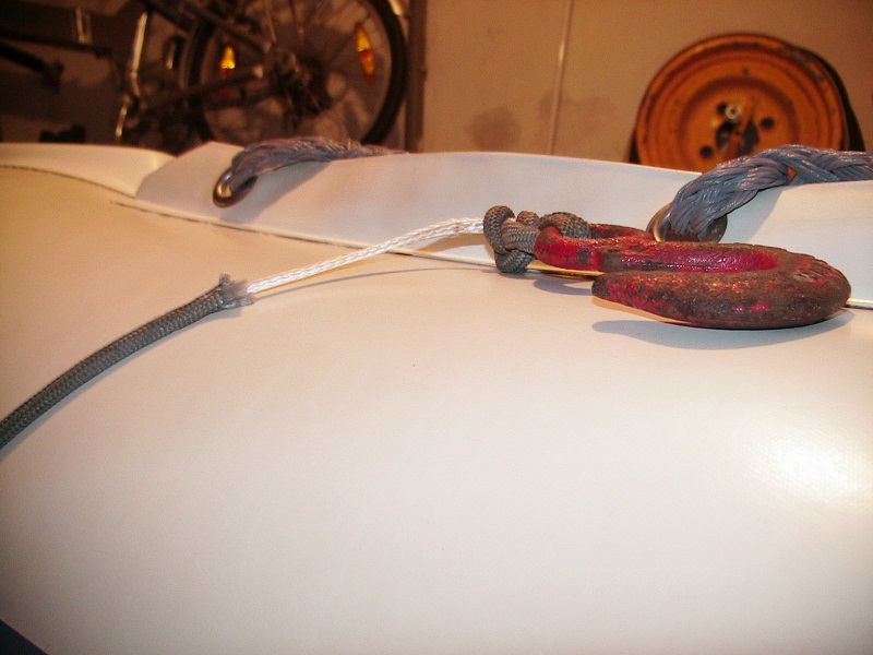

Pour ce qui est des à-coups, Warn recommande de ne pas laisser le cable en tension en cours de route; Meltem, en quelque sorte, confirme. On apprend à tout âge: jusqu'à il y a deux ans mon bat tenait sur la remorque par là; (et longtemps uniquement ::t- ::t- par là!
Voici les cordages dont nous parlons
Il s'agit là de dynéma en 6 mm; monté sur mon Warn 3700: comme vous pouvez remarquer, le "revêtement" extérieur ne tient pas le coup: 3eme casse en deux ans: mais l'âme blanche a tenu ::t- et c'est impressionnant de la voir se tendre..... et haler le bat!
Renseignements pris chez AD, en fait il faut utiliser du dynalight qui serait encore plus solide, comme celui-ci
que j'utilise avec ce treuil pour remonter l'ensemble, remorque comprise #1100à1200 kgs, sur un mètre en 5 mètres soit 20%, depuis la rue!
et dont je vais aussi équiper le Warn.

Visiblement ton revêtement exterieure a visiblement cassé au niveau du noeud

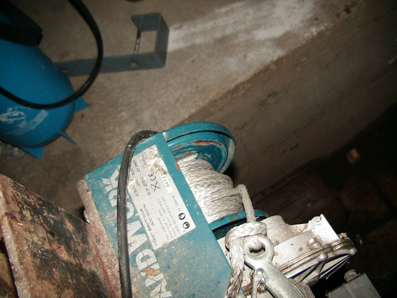

changement câble de treuil 22 Nov 2012 13:47 #510945
7,50 oui largement sur mon treuil électrique j'ai 12 mètres pour un bateau de 770 et à utilisation je me suis rendu compte que 10 m aurait suffit

f3d73 écrit: Visiblement ton revêtement exterieure a visiblement cassé au niveau du noeud
A lire
www.zpag.net/Noeuds/solidite_noeud.htm
effectivement, le revêtement extérieur a cassé les trois fois à hauteur du nœud.(nœud de grappin)

Ce qui tendrait à prouver que F3d a raison ::e-
Quand je pense que chez "nous" dès qu'une corde était un peu élimée on la mettait illico à la réforme je me demande comment tu peux encore te servir de celle qui n'a plus que l'âme pour remonter ton boat ..
Perso Il y a longtemps que je l'aurais mise à la poubelle car je ne m'en servirais même plus pour lier mes fagots ::M-)

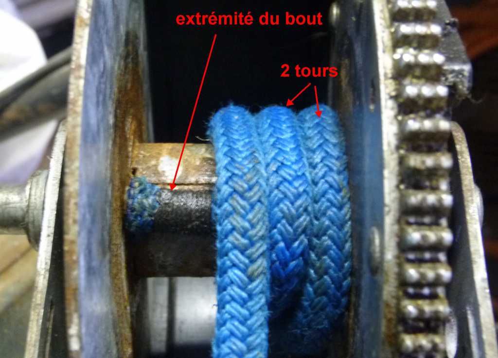

Pour ce qui est de savoir combien on laisse de corde sur le tambour le mieux est, pour avoir un maximum de puissance à la remontée, que toutes tes spires se trouvent sur la première couche du tambour donc pour un diametre de 5 a 6 cm tu peux être certain que 20 cm ( c'est a dire un seul tour) suffiront amplement ::K+)

Tu es un peu dur Meltem,car c'est l'âme qui est "costaud" et la gaine polyester n'a qu'une fonction de protection mais vu q'elle ne fait plus son office.
Perso soit je coupe les 30 cm abimés (gaine+âme) et je repars avec quelque chose de propre (si le cordage en vaut le coup) mais pour 20 euros j'en change.
Pour le nombre de tour restant sur le tambour:le minimun
Avec mon ancien treuil sans serre câble,je mettais l'extrémité du bout parallèlement à l'axe du tambour et avec 2 tours dessus,il était impossible de faire glisser l'ensemble.
