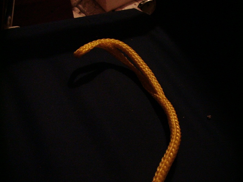

changement câble de treuil 24 Nov 2012 16:10 #511107
Salut Guitou 29
Sur le site a Wené je crois que tu as la façon pour faire une epissure sur ce genre de bout tressé..
Je crois que les noeuds fond perdre en solidité ....
En tout cas c'est plus sécurisant qu'un cable d'acier...
changement câble de treuil 24 Nov 2012 17:14 #511110
Salut Guitou ::r-
Quand on a un beau "bout" comme le tien on ne l'enroule pas à la "mord moi l'noeud" sur le tambour du treuil ::e-
Essaie d'avoir tes spires rangées régulièrement les unes à coté des autres ...
Non seulement c'est plus joli mais en plus lorsque cela entre en traction ça évite d'écraser les fuseaux de la corde ...
Comme dirait le capitaine Haddock", faudrait pas confondre "marine" et "boxon" , bande de Bachibouzoucs ::M-) ::M-)
changement câble de treuil 24 Nov 2012 17:29 #511112
Oui je l'ai rangé un peu à l'arrache :S
je le rangerais mieux lundi quand le bateau sera dans l'eau
je viens de regarder le site de wéne mais l'epissure qu'il à faite ne pourrait pas se faire sur le dyneestar car le dyneestar est gainée extérieurement avec 24 fuseaux avec une âme en dyneema donc pas évident mais si quelqu'un à une idée :unsure:

changement câble de treuil 24 Nov 2012 17:58 #511117
  • archimede35
  • Portrait de archimede35
Salut,
Passûr que ton "arrondi en plastique" tienne longtemps.... :rB:+) :RB:+)
Et oui, il te faudra remettre de l'ordre sur ton tambour avant de mettre en tension car ça risque de bloquer...
changement câble de treuil 24 Nov 2012 18:00 #511118
Comme tu l'as écrit un peu plus haut je pense comme Toi qu'un noeud de cabestan sur le tambour est une bonne chose .
Car le brin "tirant" et le brin "tiré" ne font pas d'angle et s'auto serrent à la charge ..
Pour faire une épissure coté bateau (sur un oeil en plastique par exemple) il te suffit de faire revenir le brin dans la gorge de l'oeil, vers l'arrière, de le ligaturer avec de la cordelette trés fine ( 0.5mm par exemple) sur 4 a 5 cm puis en laissant dépasser encore 2 à 3 cm de bout auquel tu aura enlevé la "gaine" tu pourras alors faire une petite épissure (style wéné) dans le faisseau de dessous et terminer par une ligature, le tout étant noyé dans un ruban adéhésif ..
J'en ai fait quelques unes comme ça et cela n'a jamais laché ...
Et comme il n'y a pas d'angles "fermés" pas de soucis pour affaiblir la corde :sc)) :sc))

changement câble de treuil 24 Nov 2012 18:50 #511127
Bien sûr, l'Ancien :B:+) :B:+)
c'est exactement la technique que je décris ci dessus sauf que pour des raisons de facilité je fais resortir la corde ( non, les faisceaux de l"âme" de la corde) afin de pouvoir les ligaturer une 2e fois et de terminer avec un "arret" au ruban adhésif ::K+)
Cela permet , entre autre de bien s'assurer que rien ne bouge ...

changement câble de treuil 24 Nov 2012 19:15 #511133
A L'intention de Guitou ..
Pour ton épissure il existe(si mes souvenirs sont bons) de la chaussette qu'on vend .. pour cela .. c'est auto serrant comme la gaine de ton boute..
Le "machin" en plastique sur lequel tu fais le tour et tu serres ta boucle..s'appelle une cosse.. et le fil pour bloquer ton bout en sortie .. tu demandes de la surliure..
Voila.. si ça peut te servir... ::r- ::r-
