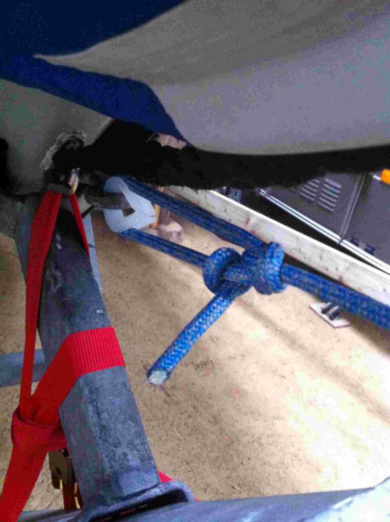

Crois moi, lorsqu'il est question de securité on est jamais trop "dur"...
j'ai bien regardé ta photo , aussi permet moi de te dire que compte tenu de la petite largeur de ton tambour et de la relative grosseur de la corde tu dois vite être sur la 2e et 3e rangée du tambour lorsque tu remontes le boat ..
Ceci entrainant ineluctablement une surchauffe du treuil.
ce qui te sauve c'est que to nboat est relativement léger ..
En gardant ce treuil je changerais la corde pour une autre d'un diamètre plus petit, histoire de pouvoir en enrouler davantage sur la 1ere rangée ...
Mais ceci n'est bien sûr que mon avis ::e-
Si un jour tu as un bateau plus lourd ce sera incontournable ...

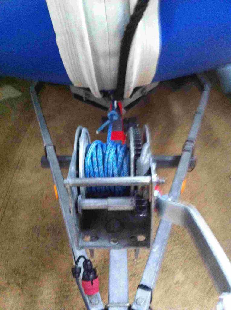

Bonsoir Meltem
Tu as entièrement raison mais le bout que tu vois est celui que j'avais sous la main pour faire rapidement une photo afin de montrer la façon dont je procède pour "coincer" l'extrémité du bout sur le tambour.C'est un bout de 12 et il n'est pas en dyneema et me sert à amarrer mon bateau par l'arrière au quai,ponton,anneau, à couple....
Celui que j'utise sur le treuil est un bout de 8 avec âme dyneema.

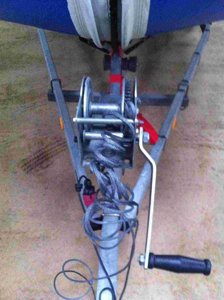

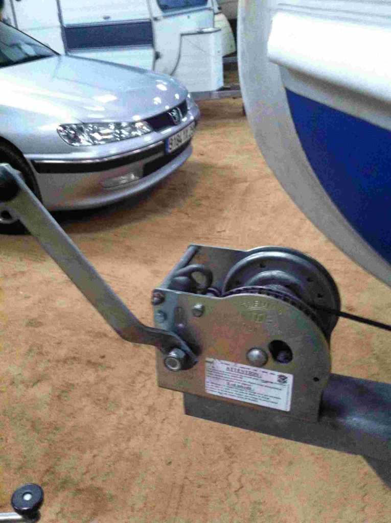

Photos du treuil

Allowin, salut!
J'ai donc le palan visible sur la photo ci-dessus "....a&ndwork" que j'utilise comme treuil pour remonter exactement la même chose que toi avec le même angle, et j'ai eu le même problème d'à-coups avec le câble acier d'origine, que je me suis dépêché d'enlever. Je l'ai remplacé par du dynalight en 8 mm que l'on voit sur la photo, résistance 6,500 tonnes, et je n'ai plus de problème d'à coup. C'est cher, mais trop fort n'a jamais manqué.
Un physicien sait te démontrer que lorsque tu tires 650 kilogs sur une rampe à 20%, en réalité ta corde ne tire que # 200 kgs et peut-être moins.

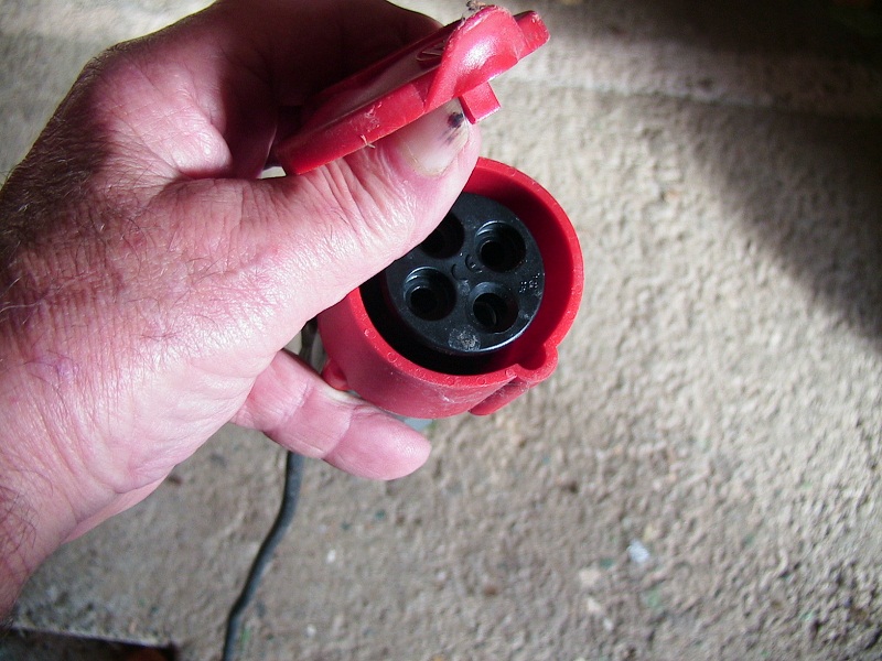

Mon treuil est fixé à une plaque de 5 mm d'épaisseur soudée à une poutre d'acier en U de 100 x 60 coincée dans la fosse du garage. La corde passe sur une poulie montée sur une jambe de force et part à l'horizontale s'accrocher à l'arrière de la remorque. J'ai monté une rallonge électrique pour pouvoir actionner le treuil tout en restant , moi, à l'avant de la remorque, prêt à me jeter sur le frein à main!!!! ::t- ::t- ::t- ::t- des photos si tu veux et si ça peut t'aider.

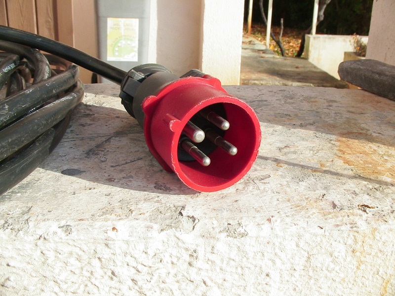

changement câble de treuil 23 Nov 2012 14:36 #511035
effectivement, collègue: et cela m'a d'ailleurs coûté assez cher, car il m'a fallu acheter du 4 x 2,5 mm2 et des prises dont je mettrai la photo ci dessous tout à l'heure
Voilà, c'est fait.

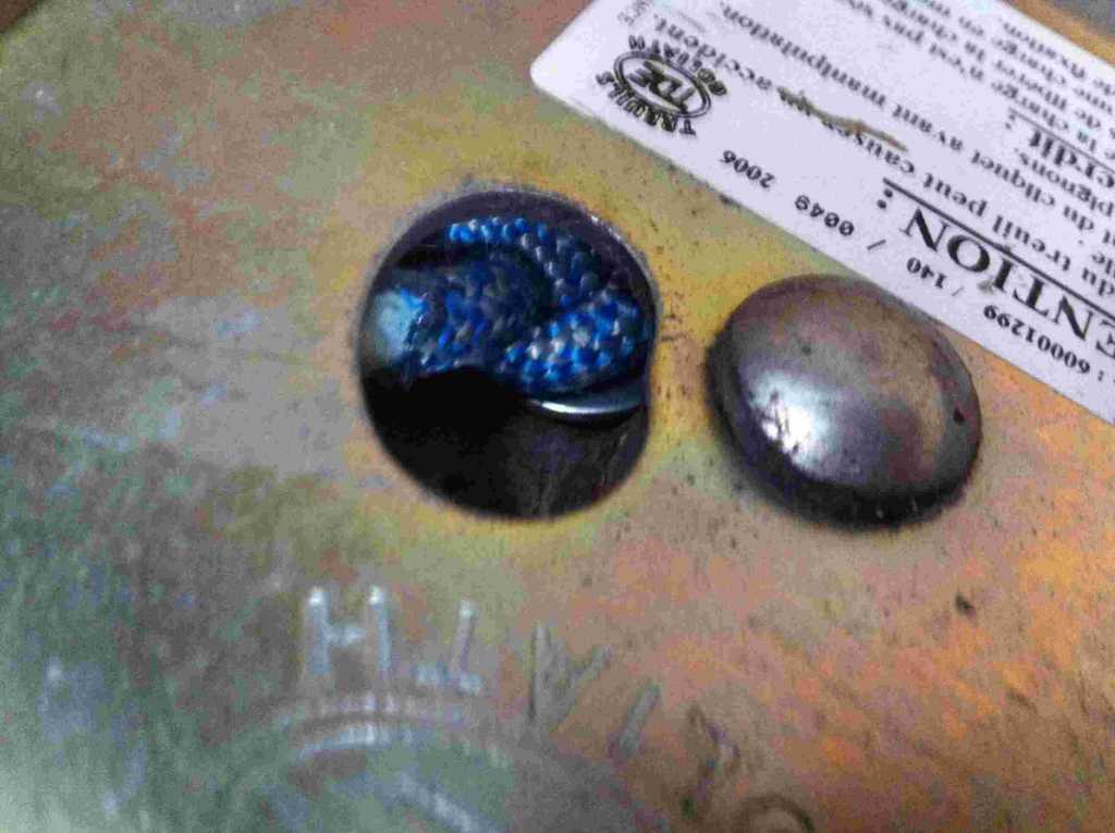

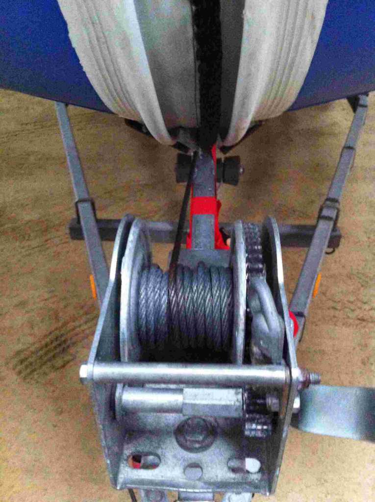

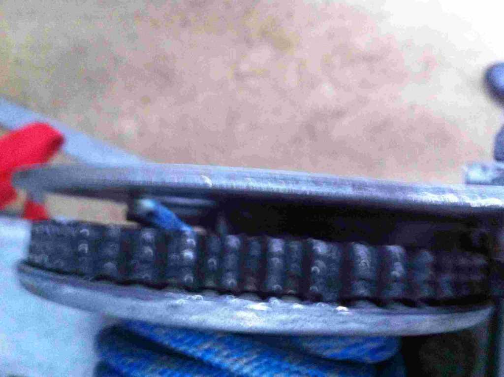

c'est bon j'ai changé mon câble par de la dyneestar, au top
Voici quelques photos
c'est l'ancien câble
on voit bien le trou pour fixer la dyneestar au tambour
on déploie le câble entièrement pour le détacher du bateau et du tambour, on voit bien l'effet mémoire du câble
on fixe le câble au tambour avec un noeud d'arrêt simple, j'ai aussi mis une rondelle pour assurer mais je pense qu'elle n'est pas nécessaire

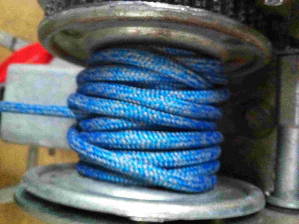

On rembobine le treuil en mettant un peu de tension dans la dyneestar
On fait un noeud de chaise au niveau du crochet
Voilà l'affaire est dans le cul de l'âne ;)
Montage très rapide (45 min) et très simple qui va me changer la vie :lol:, pour info j'en ai eu pour 24€ avec la dyneestar et l'arrondie en plastique pour éviter le contact entre le crochet et la dyneestar.
désolé pour la qualité des photos mais j'ai compressé les photos pour les mettres sur le fofo
