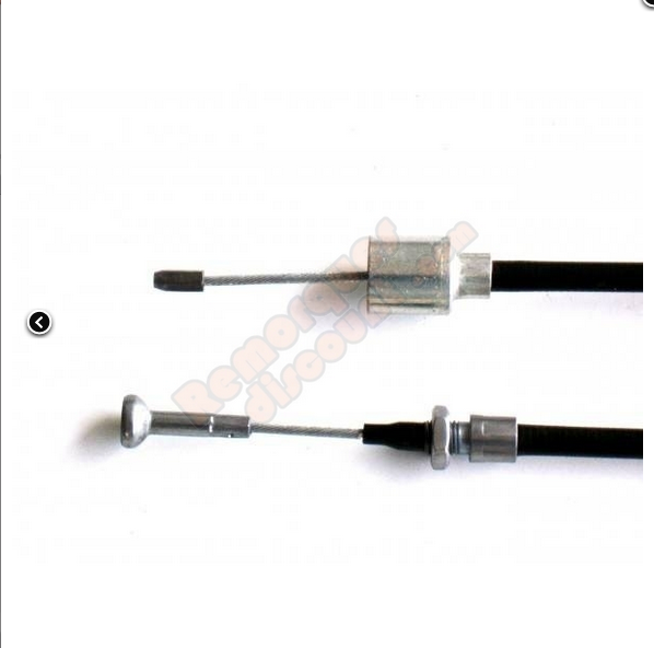

Bon... je vais vous donner un petit aperçu de mes péripétie... ::p- ::p- ::p-
J'ai donc commandé mes cables sur remorque discount.. jusque là, tout va bien. Cables livrés en temps et en heure, bref.. rien à redire. Content comme tout, je prend mon paquet, mes outils et je fonce au bateau pour remonter le tout (vous imaginez bien la scene là .. le gosse qui a reçu son jouet et qu'a pas le temps de réfléchir..)
Je remonte donc les machoires, je positionne les cables coté flasques, je fais ca proprement des 2 cotés, je vais même jusqu'à graisser les roulements et remonter les tambours... et là je vais coté palonier. ::p- ::p- ::p- PUT**N, les cables étaient pas identiques. L'un des pas de vis était plus long que l'autre, ce qui donnait un décalage sur l'attache de tringlerie..
Et puis.. je trouvais que les cables était un peu long.. ca trainait par terre..
Donc redémontage complet ::p- ::p- ::p-
Je vérifie sur le site "Remorques Discount".. la longueur qu'ils donnent, c'est la longueur de gaine .. et moi j'ai mesuré la longueur de cable.. ::D-
Ca m'aurait pas posé problème de garder les cables s'il y avait pas eu cette différence de modèle.. J'ai donc renvoyé les cables (18€ à l'aller, 9€ au retour.. ca commence à banquer.. ::h- ::h- ).
Je vous passe les détails concernant les discussions ( ::X- )avec le "service client" de "remorques discount".. mais ces co...rds n'ont rien voulu savoir. Ils me remboursent les cables mais j'ai a repayer les frais de ports pour recevoir de nouveaux cables.. :G+-) :G+-)
Je suis ::b- ::b- ::b- .
Résultat, j’attends la rentrée et je vais commander ailleurs (surement chez le gars que tu m'as conseillé Bod)..
Donc remorques discount... plus pour moi...

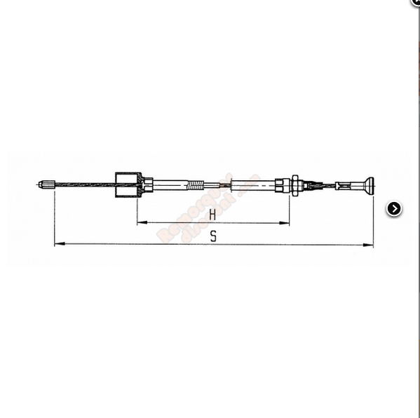

Salut,
tu n'es pas très cool avec ce vendeur qui lui a fournit ce que tu as commandé. Pourtant sur le site c'est bien indiqué comment prendre la mesure et chez lez autre aussi.
Désolé mais tu ne peux t'en prendre qu'a toi. Tu sais les vendeurs ont ce genre de réclamation en permanence. Franchement jamais eu de problème avec eux et quand j'ai un doute je tel avant pour être bien certain de commander la bonne pièce.
Sur leur site il est bien indiqué la longueur de gaine et hors tout et plus photo des extrémités et schéma pour prendre les cotes.
Si tes câbles sont un peu plus long c'est pas grave tu les attache plus loin. Plus la courbe est douce mieux cela fonctionne.
Combien la différence de longueur?

Salut Bod,
Le problème n'est pas la différence de taille de câbles (il auraient très bien pu être montés), mais la différence entre les 2 câbles qui m'ont été livré... La tête côté palonniers était pas la même sur les 2 câbles.... Pas montables en l'état...
Devant ce problème technique, il aurait été de bon ton qu'ils fassent un geste sur les frais de ports... Un minimum quoi. :G+-)
