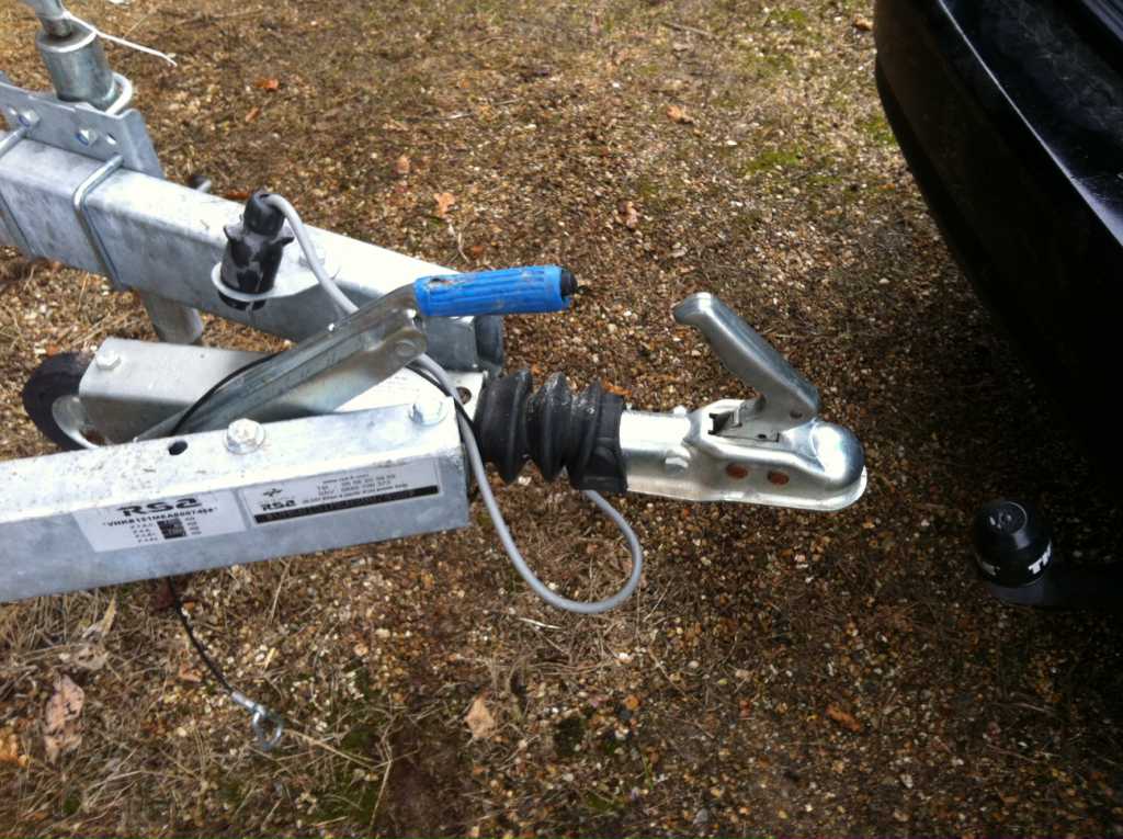

Quand elle n'est pas attelée a la voiture est-ce que l'amortisseur revient?
Quand je dois changer l'amortisseur de flèche dans la mesure du possible je pose un de force supérieure.

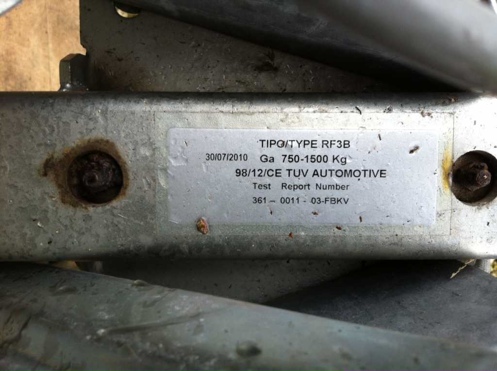

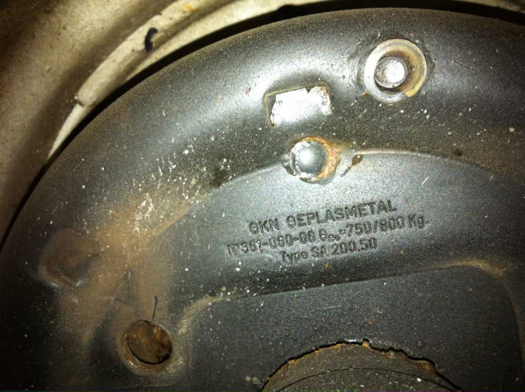

Alors c'est quoi la marque et le modèle de tes freins?

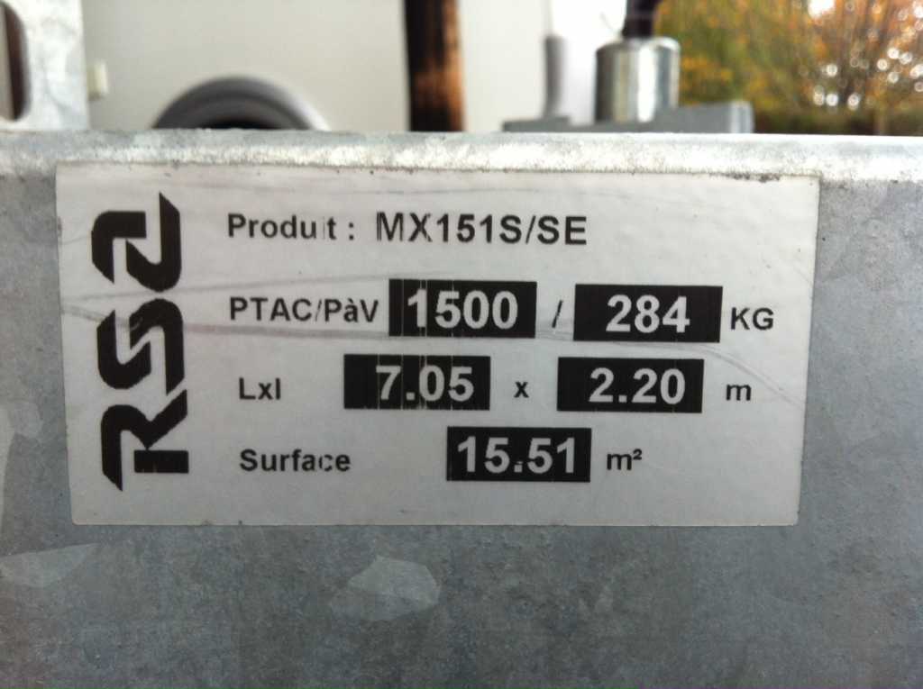

Bon, voila les photos.. :r:+)
Le soufflet sur le timon, revient, mais tout doucement... et si la remorque n'est pas attelée. :^-s}
Bonne suggestion pour la page perso :) - je cherche déjà à mettre mon département dans mon pseudo et jusque là, j'ai pas trouvé l'astuce ::V-)
Merci !! ::r- ::r-
