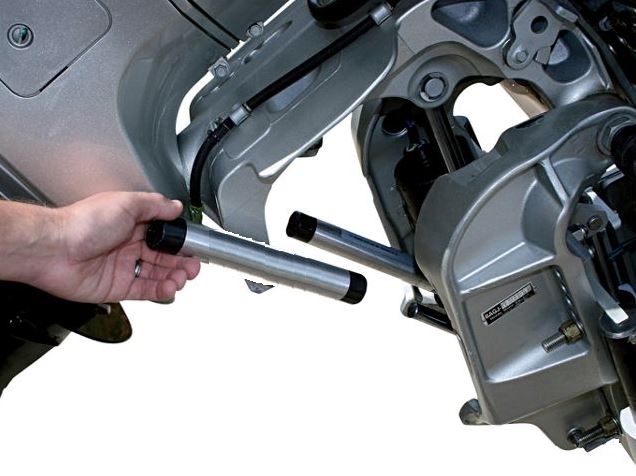

Bonjour a tous,
Pour des personnages comme vous, instruit....... moi je le suis pas, mais suis assez intelligent pour partager mon expérience sur se problème de maintient moteur sur nos route.
A l’époque j'avais un trim avec 3 vérins je relever complètement mon moteur pour y glisser deux tubes sur mes deux petit vérins qui étés légèrement plus long de 2-a 3 cms, puis redescendais mon moteur pour venir en butée sur mes deux tubes.

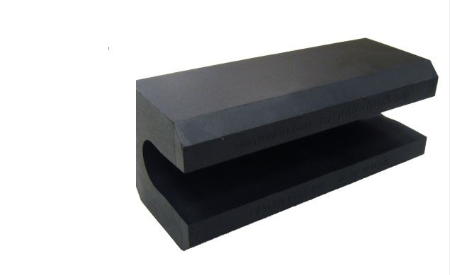

Deuxième solutions sur vérins ou la il y a qu'un vérins , j'utilise une cale en caoutchouc très dur en forme de U, je la mets sur la tige du trim est re-descend a venir légèrement déformer cette cale .
Pour ma direction hydraulique même procédé deux cales en forme de U de chaque coté maintenu par 2 colliers rilsan le moteur ne pourras jamais tourner.

Désolé mais cela me parait une mauvaise idée, plus une très mauvaise idée :
- Le but d'une cale est d'éviter que le vérin ne supporte tous les chocs lors du transport, donc ta cale même en caoutchouc,
placée SUR LA TIGE du vérin ne change pas grand chose à ça ...
- Quand à tes tubes ... c'est pareil mais en pire !
Il y a des joints d’étanchéité en haut des vérins afin d'éviter que l'eau de mer ne pénètre et que l’hydraulique ne sorte,
donc si tes tubes portent là dessus (ce qui est probable), tu vas les flinguer !

Les tubes comme je le dit sont épais et plus long comment veut tu que les tubes flingue les joints ? il y a aucuns contact avec les vérins, pour ma cale en caoutchouc 1500 kms aucuns problème est surtout pas de risques
Calle moteur pour transport sur remorque 03 Sep 2019 13:01 #649556
La base des tubes (coté tableau moteur) repose forcement sur quelque chose, donc a priori le corps du vérin, là où sort le piston, donc le joint ...
A moins que tu es obstrué le bout de tes tubes coté moteur, et là je ne vois pas l'utilité de la manip, car le vérin supportera de toute façon,
tout le poids du moteur, avec ou sans les tubes.
Pour ta cale, je n'ai pas dis que cela ne fonctionne pas, je te dis juste que cela ne change rien pour les contraintes sur le vérin.
Le but d'une cale est d'éviter les contraintes et chocs sur le vérin, donc il faut que le moteur ne soit plus en contact avec celui ci ,
c'est pour cela qu'on met presque tous une cale en bois ou caoutchouc en travers entre le moteur et le support moteur.
Voir les photos au début de ce post.
