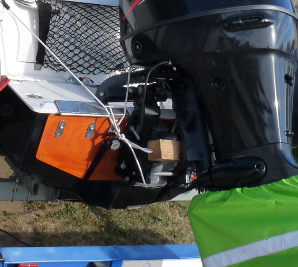

Si vous optez pour la cale en bois, n'oubliez pas de l'attacher. Il m'est arrivé une fois de la perdre sur l'autoroute. Heureusement, pas de véhicule derrière moi. :^-C} :^-C}
Calle moteur pour transport sur remorque 24 Mar 2019 15:26 #644230
Tout a fait .....j’avais mis 2 sandows pour evite la meme chose .....lol
Calle moteur pour transport sur remorque 24 Mar 2019 18:46 #644239
Calle moteur pour transport sur remorque 25 Mar 2019 01:58 #644246

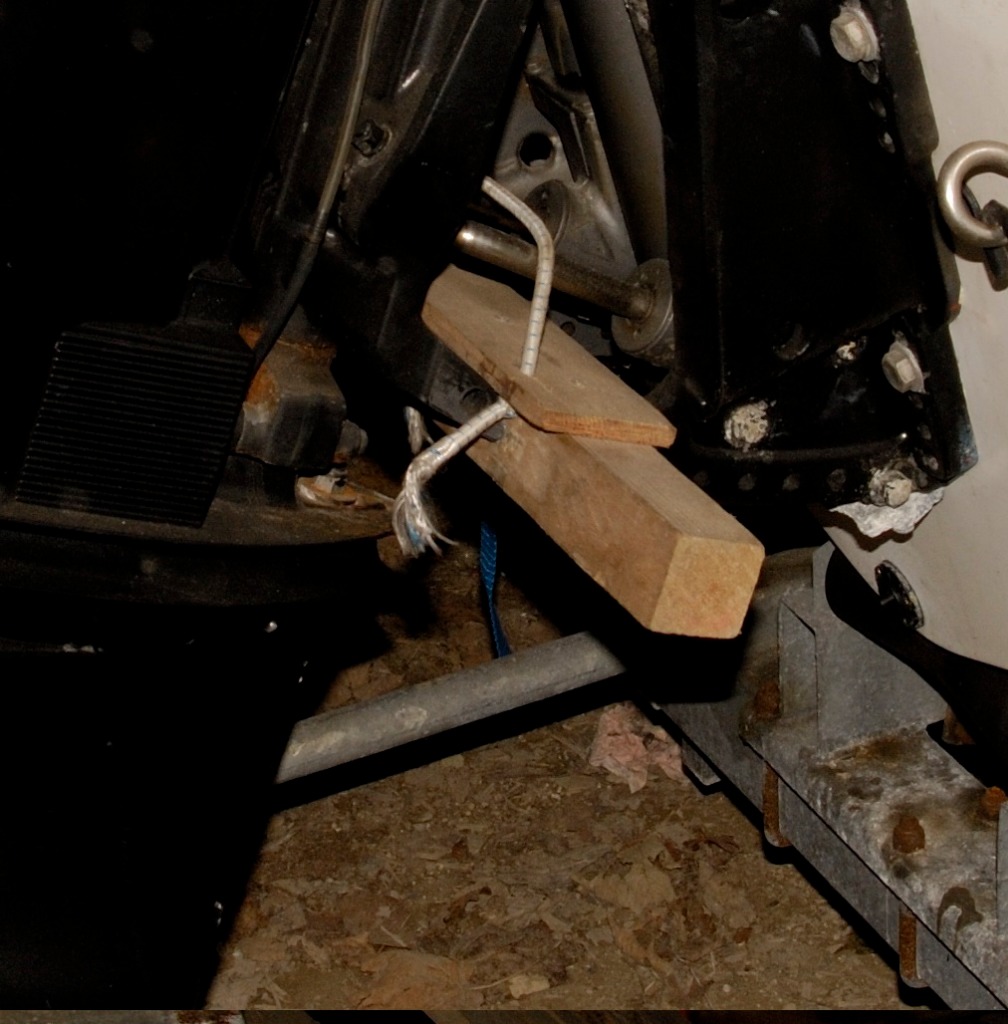

Comme les collègues, une cale en bois avec une ficelle au cas ou ...
J' ajouterais 3 petites précautions :
Assures toi que ta cale est un minimum usinée, elle tiendra mieux en place et surtout vérifie qu'elle n'appuie pas horizontalement
sur les tiges du/des vérins, elles ne vont pas apprécier !
Gardes le coupe batterie sur "On", afin de pouvoir relever ton moteur depuis le sol, via le switch de trim sur celui ci,
si tout à bouger quelques plusieurs kms ...
Enfin, perso, j'attache aussi mon volant en butée d'un coté avec un sandow , car sinon mon moteur a tendance à tourner d'un coté ou de l'autre .
Ainsi j'ai toujours un accès au switch du trim.

À bien y réfléchir -il est temps, après 59 ans de nautisme!!!!- avec ces cales en bois ET s'il y a trim, ça ne va pas! sauf à revêtir la cale en bois avec du "caoutchouc" assez dur et forcer légèrement au trim pour ne pas que ça frotte.

La cale c'est bien pour soulager le vérin, à condition de ne pas forcer pour la bloquer, juste la coincer légèrement. ( sinon ce serait plutôt l'effet inverse.
Pas contre cela ne change rien aux efforts sur le tableau arrière puisque ce sont toujours les 4 boulons qui fixent le moteur.
La solution de la jambe de force entre la remorque et l'embase doit être non rigide ( amortisseur) le sanglage doit être fait embase/ jambe de force et non embase/ remorque!

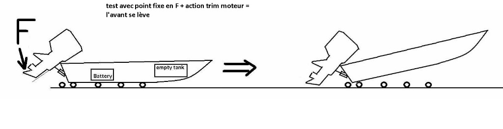

malgré l'élasticité et la mémoire de forme du stratifié verre-polyester, ce test a fonctionné pour ma coque rénovée. (tableau arr statifié 100%)
Alors la résistance du moteur et du tableau arrière dans les conditions du transport ne doit pas poser beaucoup de problèmes.
Calle moteur pour transport sur remorque 27 Mar 2019 10:14 #644319
Moi y en a pas comprendre, et je dois pas être le seul, ou alors j'ai pas suivi ... explique !
Calle moteur pour transport sur remorque 27 Mar 2019 10:33 #644320
FLETCH170 écrit: malgré l'élasticité et la mémoire de forme du stratifié verre-polyester, ce test a fonctionné pour ma coque rénovée. (tableau arr statifié 100%)
Explications
Pour le point fixe j'ai utilisé le pare-choc de mon fourgon avec une chaine pour immobiliser l'arbre moteur, puis j'ai calé les roues de la remorque. J'ai ensuite actionné le trim en levée pour observer la déformation du tableau arrière en forte contrainte et là j'ai pu constater que le tableau arrière ne se déformait pas et que l'avant du bateau commençait à monter. Evidemment je n'ai pas poursuivi le test jusqu'à la limite de levée ni en augmentant la charge.
