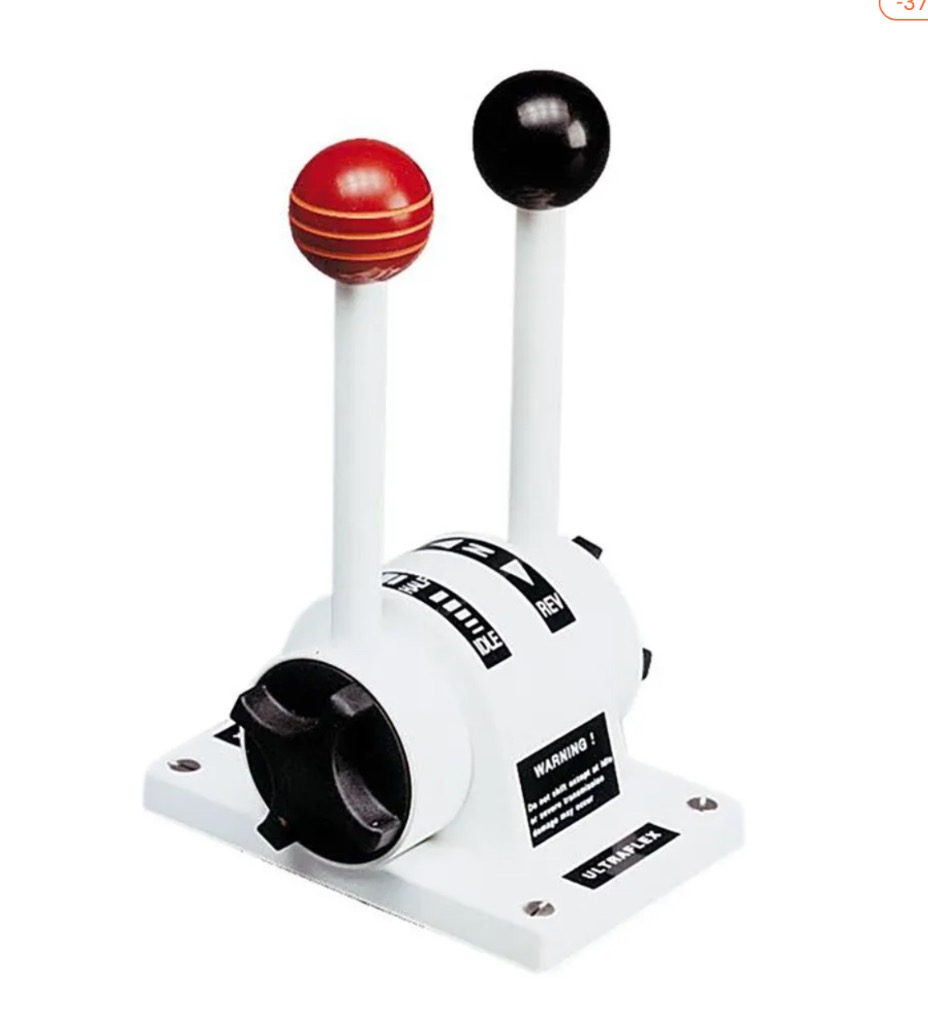

Le boitier de commande ULTRAFLEX a deux leviers fonctionne bien, les câbles glissent très bien dans leurs gaines et ils agissent , l'un sur la rampe des carbu et l'autre sur la manette de MAV - PTM - MAR, sauf que pour celui-là, l'action s'arrête là, l'hélice tourne  dans le vide !
Ca ne crabote pas la pignonnerie du bulbe ! J'ai agi , titillé avec une pince plate la tige qui y descend dans l'embase et l'hélice s'est cranté...a moitié !!!!!
Je suppose donc que ça vient de là , mais je suis pas docteur es-suzuki !
Tous vos avis et conseils sont bons a prendre, n'hésitez pas !
***Par contre, j'ai une question à 100 balles ! Le premier qui rit.....  !
Je n'ai jamais eu auparavant de boitier de commande à deux leviers; est-ce que celui qui les a montés ne les auraient pas inversés....par hasard ?
Actuellement le levier boule rouge commande la marche avant/pm/arrière et l'autre boule noire commande les gaz !

Pour le carambar : je me souviens un peu (mais pas assez ! ) des commandes à distance bicolores ( embouts arrondis rouges et noirs ? ) que tu nous as signalé...mais ce n'est pas tout jeune ouahh ! je les revois fixées sur un Zodiac  ( d'un tonton décédé depuis si longtemps !! ) avec la barre en alu transversale sur laquelle était fixé le volant de l'époque : tout début des années 80 peut etre et encore !!
D'ailleurs ton Suzuki DT 30 a du naitre dans ces années là 1980 / 1990 pas plus récent je pense...
Ensuivant les cables reliés à chaque levier, tu pourras facilement trouver lequel commande quoi, évidemment...et ainsi voir, le jeu, la marge sur  lesquels tu pourras gagner en efficacité pour parvenir à enclencher Marche avant, arrière ou point mort.   tu devrais pouvoir gagner en précision en jouant sur les cables, clavettes ou goupilles...
Mais, désolé, sur mon DT 115 Suzuki 2 Temps déjà un peu plus récent : 1997, j'avais une manette de gaz et un inverseur trim tilt contacteur qui étaient groupés, donc un système différent !   auparavant, sur un 60 Evinrude 2 T de 1990 aussi !! euh... depuis, ce sont des commandes électriques Buldo, faut dire que depuis...deux ou trois guerres ont du avoir lieu !!

Si tu dis vrai , que ton souvenir est bon, mon montage est à l'envers ...du souvenir !
Et ça me paraît plus logique ! Le levier coudé boule noire contre la cuisse et le levier droit boule rouge plus haut pour les gaz !!!'
C'est peut-être pour ça que le câble des vitesses pousse pas assez loin !!!!!!!!
Il faudrait que quelqu'un de sympa  .....nous confirme ça ! Il aura 2 carambars !

Sur cette photo on voit bien que le levier rouge est dédié aux gaz et le noir au commande des vitesses
Ce type de commandes sont fréquentes sur les barques, pointus, gonzo….  Beaucoup moins sur les bateaux motorisés avec des hors-bords .
