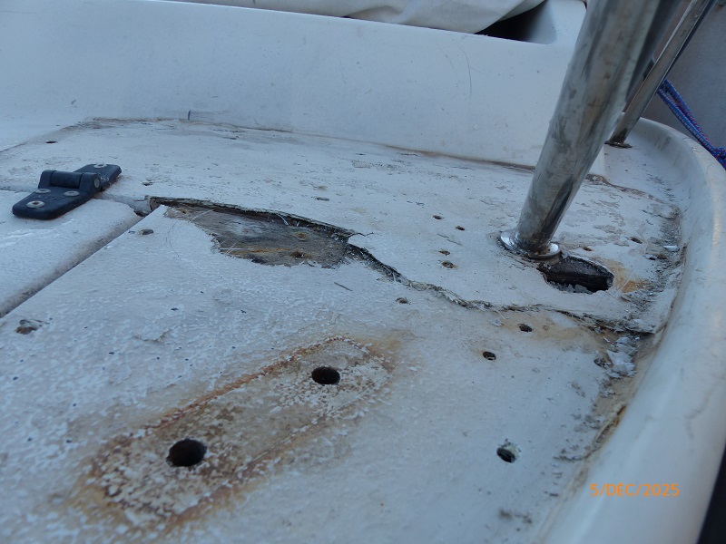

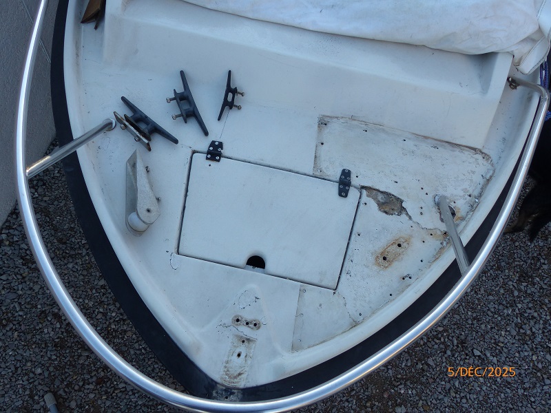

Aujourd'hui, pour rendre a nouveau le pont avant étanche ( car il ne l'était plus ! ), je le restaure complétement !
Il a été détruit par un "salto inversé depuis un quai avec double vrille" de l'hecto-proprio...qui est passé à travers !
Je mettrai des photos de l'avancement des travaux !

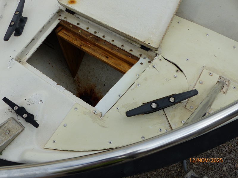

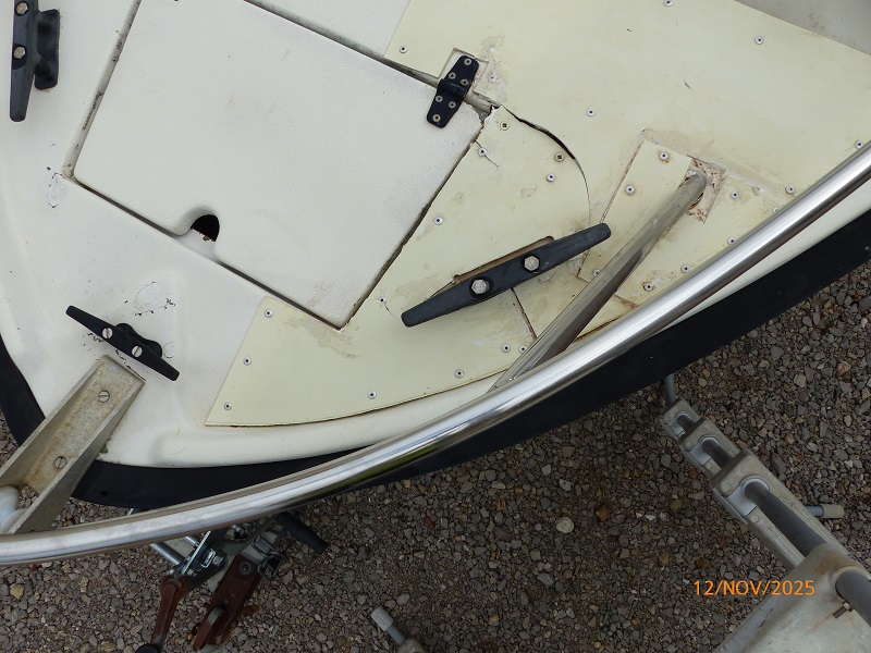

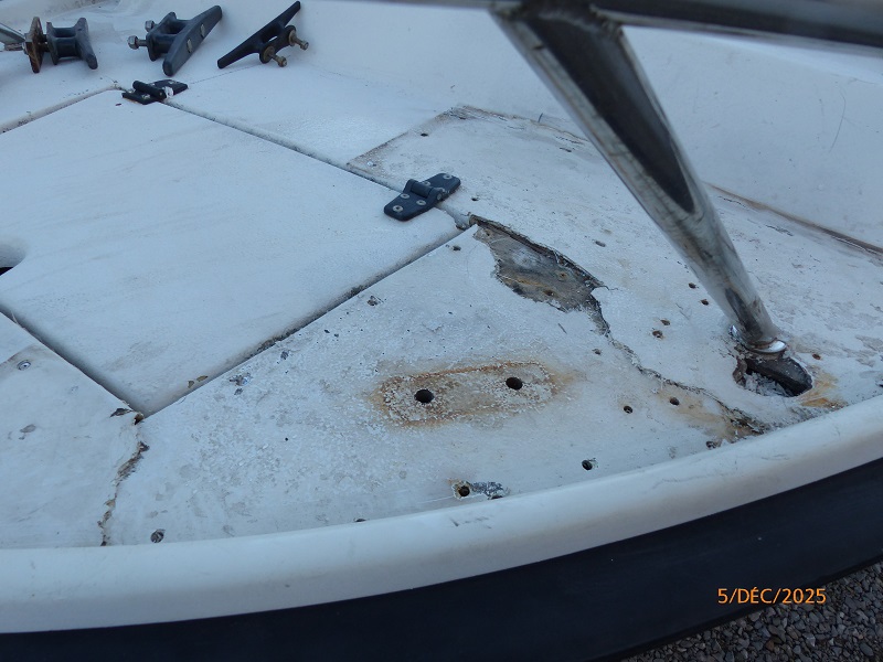

 Hoé !
Le temps très incertain actuel dans le Sud retarde mes travaux, il pleut souvent !
Néanmoins, j'avance un peu sur la reparation du pont !
J'ai enlevé tout ce qui a été posé vite fait à " l'arrache" par un "artiste de genre non défini" !
Petites photos du désastre; le reste suivra ! Bye !

A quel endroit du pont se situe cette grosse misère?
Avant.                  )
Arrière.                )
                             } Rayer les mentions inutiles
Un seul coté        )
Les deux côtés    )
Et peut-être une tite Photo. (vue d'ensemble)
Mes vitesses ne passent pas ! 12 Déc 2025 11:39 #703619

Bonjour pêchevoile
C'est à l'avant, côté babord uniquement , on voit le balcon et la trappe de la baille à mouillage !
On distingue des plaques PVC popées qui cachent la misère et une structure bois qui renforce la baille !!!
Un vrai travail d'artiste !!!!!
La suite viendra ! Bye ! Buldo

La remise en état, ou plutôt reconstruction de ce bateau constitue un beau cas d'école.
Il fut un temps, je connaissais l'existence d'un centre de formation qui avait des élèves dans le domaine naval. Ces élèves apprenaient sur des coques accidentées et quelquefois abandonnées, à l'état d'épave.
Après les bons soins prodigués par les élèves, sous la direction de l'instructeur, on ne pouvait plus voir où ces bateaux avaient souffert.
Un point reste cependant important; il faut prendre soin de repartir par couches très larges au départ autour et sur la "plaie", puis par couches successives de moins en moins larges, centrées sur le milieu de la réparation pour bien "marier" ce qui est encore solide, en l'amincissant, avec les tissus de réparation.
Bon courage, tu vas y arriver.

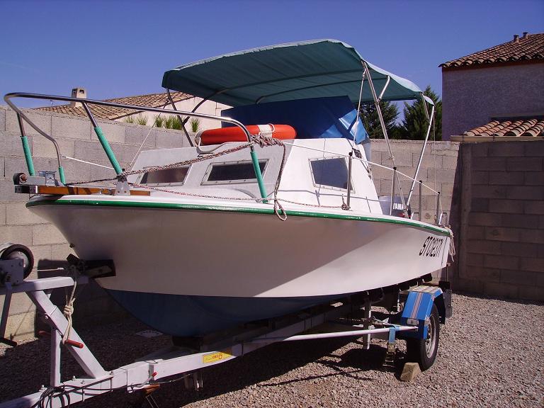

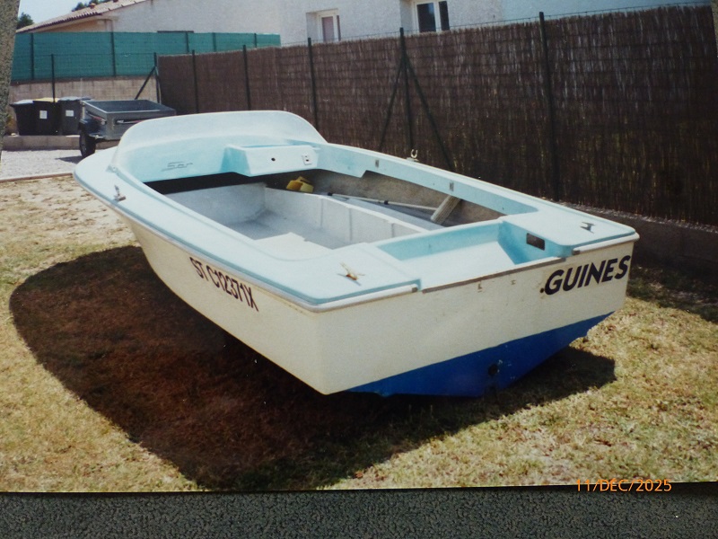

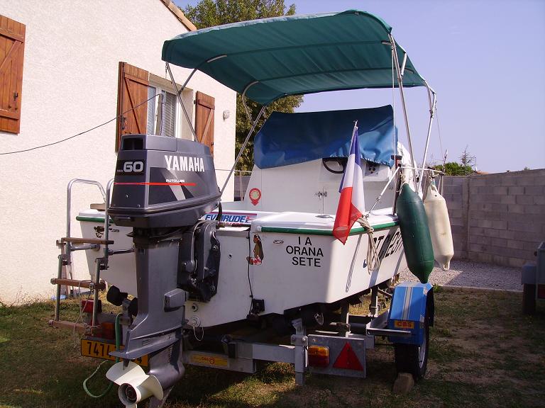

 Oui merci, j'espère bien !
Je ne suis pas un pro, mais je connais "un peu " le travail du CPM , du mat de verre et du polyester!
J'ai déjà restauré une autre coque similaire en 2005 , j'y ai ajouté une cabine, plus le reste !
Ca c'était le jour de l'achat !
et ça c'est quand je l'ai vendu !
Bye ! A+ Buldo
