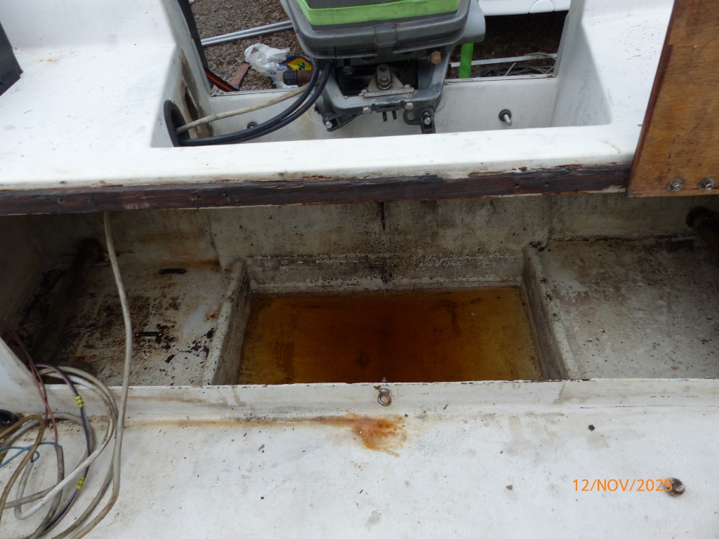

 Salut "lé ga" de la mare in !
Merci  à toi artmaniac ! Cette photo et sans appel ! Tu auras deux carambars quand on se verra; parce qu'on va se voir surement !
Donc, le comique qui a raccordé les câbles est un .........vrai comique !
Tu m'étonnes que ça merdouille !

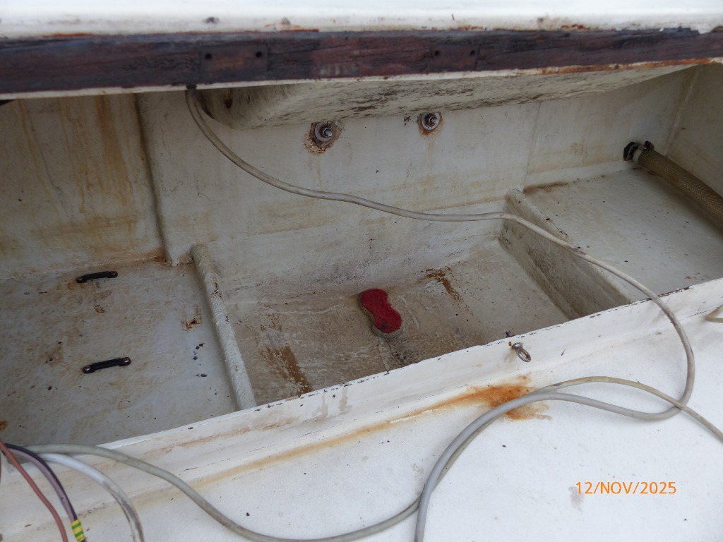

Le bateau était tellement souillé de gras, de cambouis, surtout en soute moteur, qu'avant d'entreprendre tous travaux, j'ai du passer en station pour le décrasser !
J'ai vidé l'eau qui stagnait dans le bas-fond, sous le plancher ! Je suppose que ça n'a jamais du être fait ou alors il y a très longtemps !
J'ai retiré au moins 20 litres, peut-être + !
Après nettoyage :

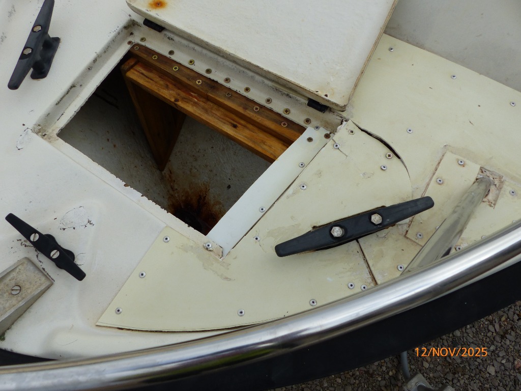

J'avais promis de vous montrer, la restauration du pont défoncé ( probablement par le même comique ! )
Faites un saut sur mon post : SBPEM S430, vous y verrez mon jouet un peu plus propre !
Demain je m'attaque au moteur et ces put....de câbles inversés !
