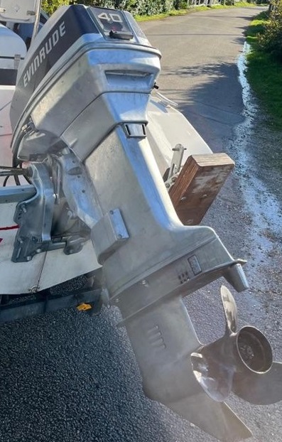

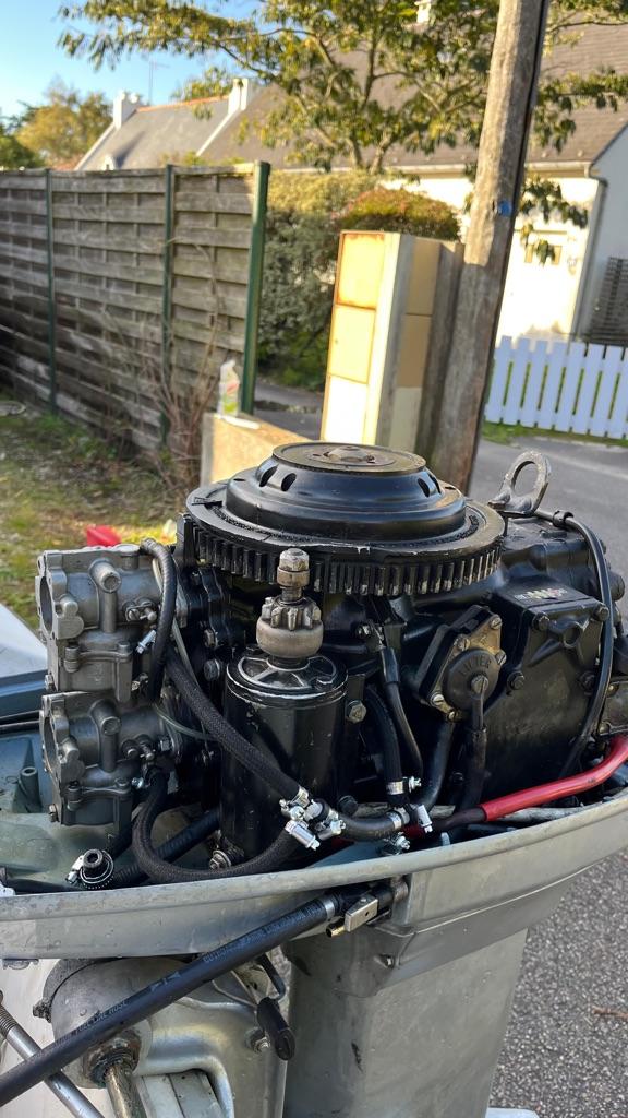

bonjour à tous,
alors, voilà ma situation, j'ai repéré un bateau qui semble pouvoir me convenir, c'est un modèle assez rare que je cherche depuis longtemps.
son principal défaut est que le moteur (evinrude 40cv 2 temps) est en panne.
je vais avoir 2 mois et pas plus pour le restaurer car je dois l'emmener 1000 km plus bas pour sa nouvelle vie, et là bas, hormis les urgences, pas de bricolage...
alors voilà je maitrise assez bien la mécanique auto et moto mais les moteurs de bateau, je ne connais que très peu.
là il démarre mais cale au bout de 2 à 7/8 secondes max... le propriétaire pense à un problème d'arrivée d'essence, il avait bricolé quelque chose apparemment avec une pompe de gavage et tripatouillé le starter mais ça marche toujours pas.
il connait mal voir pas ce moteur il avait acheté le bateau pour le restaurer mais n'a pas eu finalement le temps de le faire
bref, avant d'être devant difficile d'en savoir plus mais si vous aviez des informations sur ce moteur (nom du modèle de ce moteur, age, autolub ou pas, les pannes courantes de ce modèle, etc...) je serais preneur pour gagner du temps de recherche.
je sais que evinrude n'a pas bonne cote mais il en est de même avec johnson et, je navigue aujourd'hui avec un johnson de 1978 seahorse sans panne donc bon, j'y crois...
je pourrais d'ailleurs dans le pire des cas utiliser mon johnson à la place du evinrude car il me semble que c'est les mêmes commandes, a voir juste pour la barre (volant).
après sinon changer pour un autre moteur d'occasion mais les adaptations me font un peu peur (fixation a la coque...) surtout dans un temps limité.
sinon si quelqu'un à le manuel d'atelier ou un lien vers ce manuel, je suis preneur.
je vous mets 2 photos pour voir le modèle et l'intérieur
merci d'avance des infos que vous pourrez me donner

je vais démonter les 2 carbus et les passer aux ultrasons changer les 2 bougies mais pour la pompe à essence c'est quoi exactement ? comment ça fonctionne.
sur mon moteur actuel (johnson 25cv) c'est avec la poire d'amorçage et après je pense que c'est par aspiration...? non ?
là le proprio m'a parlé d'une pompe de gavage c'est en fait une pompe électrique en plus qui envoi le carburant ? mais c'est pas d'origine ça ?
si vous pouviez m'expliquer comment fonctionne un circuit d'arrivée d'essence de moteur 2 temps de ce type, ça serait gentil.

Pars au moins sur une alimentation correcte et saine : essence propre, avec un filtre neuf, tuyauterie neuve et poire d'amorçage neuve, membrane de la pompe à essence neuve.
Pense à vidanger les cuves dus carbus et regarde l'aspect de l'essence
Oui, il faut nettoyer les gicleurs aux ultrasons, voire meme les changer pour ne pas etre géné par les dépots qui peuvent obstruer les gicleurs de ralenti qui sont très fins.
C'est un starter avec une tirette manuelle ou il s'enclenche au niveau de la clé de contact ?
Puis, change les bougies, par précaution...et raconte nous la suite des évènements !!

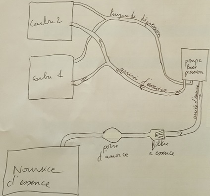

Oui c'est exactement ce que je comptais faire, les nettoyages de carbu gicleurs etc... j'ai l'habitude...;-)
c'est juste que je sais que ça a été bidouillé et j'aimerais repartir sur le montage d'origine...
c'est fait comment un montage d'origine sur bateau ? comme ça ?
sinon pour le starter, je ne sais pas comment il est, à voir...
j'ai aussi entendu parler de solenoide d'injection de carburant pour le démarrage ??? c'est quoi ça ?

moteur 40cv evinrude 2 temps 11 Fév 2025 18:07 #701113
Je viens de regarder sur le seul moteur 2 temps qu'il me reste, car j'ai été obligé de passer au 4 temps ( peut etre un jour électrique ) ( Yamaha 28cv à un carbu, starter avec tirette manuelle...et c'est tout ! ) , plus simple qu'une tondeuse. Mais, pour mes clients, il faut que ça démarre ! donc:  alimentation et allumage propres + un filtre et une membrane de pompe à essence neuve ( elle se situe bien sur dans la pompe à essence, très facile d'accès ) c'est important de la remplacer, car avec les années, elle se détériore et peut poser des soucis )
Sur ce Yamaha 28, je n'ai pas de tuyau de depression ou autre, c'est du genre direct !!!
Si tu achètes cet Evinrude, fais le tourner avec des oreilles, pour constater évidemment son bon fonctionnement à tous les régimes durant 15mn ou plus...

je pense que le problème vient plutôt de l'arrivée d'essence qui a d'ailleurs été "bidouillée" par l'ancien propriétaire dans l'espoir de trouver la panne.
il aurait installé des nouvelles durites et une "pompe de gavage" pour le démarrage (si j'ai bien compris c'est un peu le principe de la "poire d'amorçage" mais en électrique...
je vais essayé de retrouver le branchement d'origine des durites car apparemment il y a des dépressions etc... et je connais mal les schémas des circuits d'alimentation des moteurs hors bord...

dernière question à scata, à quoi vois tu sur la photo qu'il s'agit d'un moteur avec arbre long ?
merci

Olivio : il faut boulonner ton moteur sur le tableau arrière avec vis, rondelles et écrous en inox pour évier pour éviter qu'il coule un jour au fond de l'eau ! J'ai déjà plongé pour récupérer le Yamaha 20cv de touristes qui était mal fixé....remonté, rincé et stocké dans du gazole ou équivalent, il marche de nouveau nickel ouf !
Ton Evinrude est un arbre long, cela se voit ( 510 mm contre 380 mm )...et cela doit se confirmer sur la plaque gravée et rivetée sur le bloc moteur. ( puissance, type, N) de série démarreur, trim et longueur de l'arbre ).  Attention, ton Johnson 25, monté sur un Zodiac souple, est à coup sur un arbre court, donc inadapté au Rio 400 futur !! Demande au vendeur du Rio qu'il regarde la plaque constructeur...
Si tu devais changer de moteur, je te conseille de prendre un Yamaha 40cv ( pour rester dans cette puissance ) le 3 cylindres à 3 carbus, c'est le meilleur....mais gaffe à la longueur de l'arbre adapté ou non !!

Pour la longueur d'arbre, sauf à ce que la photo déforme les proportions, comme l'a aussi dit l'ami manza, c'est un arbre long.
Ce qui me fait le plus peur, c'est le bidouillage qu'a subi ce moteur par un incapable majeur en matière d'entretien et de réparation de HB. Perso, je fuirais à tire d'aile ce genre de produit qui n'annonce rien de bon. D'autant que tu n'as pas un budget à rallonge pour intervenir sur ce moteur.

pour l'arbre, ok, je te crois, je suis très surpris que sur un rio 400 il y ait un arbre long d'autant que sur la photo on voit qu'il est au trou le plus haut donc visiblement il a tout fait pour qu'il soit le plus bas possible...
mais bon peut être, je regarderai une fois devant le bateau.

effectivement, je viens de trouver l'info sur la fiche technique du bateau : arbre long...
ça complique les choses pour un changement de moteur car déjà mon johnson 25cv n'est pas compatible mais en plus les arbres long semblent bien plus rares que les arbres courts sur le marché de l'occasion...
il va vraiment falloir essayer de réparer ce evinrude qui est dessus...
