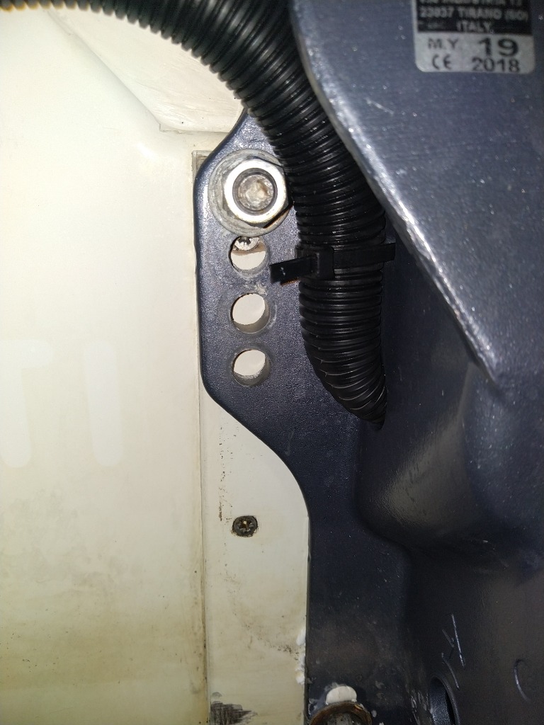

bon des news un peux ici
on a baisser le moteur d'un trou ! et bien sa vas nettement mieux ! a deux dedans il ne raquettes plus , a 5500tr tous vas bien , sur l'etang qui bougeais un peux !
par contre a 5600 et plus il raquette de nouveau , mais rien a voir avec avant !

Salut !! content que cela s'améliore !!
A combien de cm la plaque (A C) est elle..?? du bas du V..
Attention aussi au gonflage des boudins .. ni trop dur ni trop mou ...::r- ::r-
Pour mesurer il faut que la plaque anticavitation , soit parallele a ta ligne de carene bas du V..

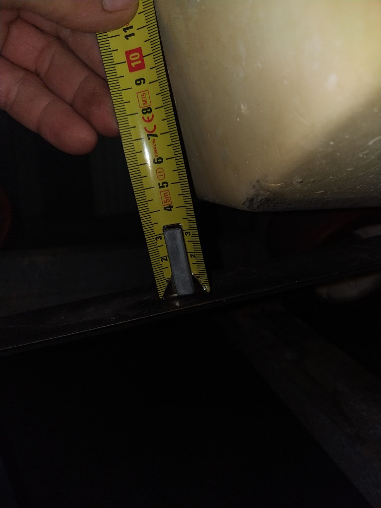

alors avant il etait un trou plus haut et c'etait pire
le voici a ce jour avec le trim a zero
par contre suite a vos conseil ; j'ai pris plusieurs mesure , et bien mon moteur est decaler de 15mm sur la gauche ( vu de derriere )!!

Enfin des mesures précises, décalé de 15mm vers babord, celui qui a installé le moteur - le premier au moins - est un vrai kong, car avec une hélice qui tourne en sens horaire, ton bateau doit giter sur le boudin babord en permanence, d'où ce comportement volage et dangereux dès que tu es seul à bord.
Avec des passagers, la carène s'immerge et comme le bateau navigue à peu près à plat et te permet de gagner pas mal de noeuds en vitesse maxi, ce qui avant même de chercher montre que ton bateau souffre d'un gros défaut de montage.
D'autre part, je ne suis pas d'accord avec toi - Le Bindy - parce qu'en montant le moteur plus haut, tu peux effectivement gagner de la vitesse en diminuant la trainée de l'embase, mais tu rends l'ensemble instable parce que le skeg est à peine dans l'eau.
Si tu veux monter le moteur lus haut, il FAUT allonger le skeg.
Celui qui t'a cité le cas du gars qui ... n'y connait rien !
Parmi les quelques dizaines de semi-rigides que j'ai vendus et soigneusement réglés, aucun n'a eu ce type de comportement, car j'ai toujours pris le soin de décaler le moteur d'au moins 20mm tribord, ET de le monter vertical avec les virures comme référence.
Sauf les Catamarans Tomcat qui doivent être monté avec un angle de 7° pour les moteurs si ceux-ci ne sont pas contra-rotatifs.
Je dis aucun, mais pas vrai, un seul ... un Zar 57 1ère génération, avec la carène dotée d'un bracket ! Je l'avais "légèrement sur motorisé" avec un Yam Pro 200 qui sort 220cv réels ! Puissance maxi 150cv, et tous ceux que j'ai vendus avec un Mercury 150 EFI prenaient 98 kmh comme qui rigole avec l'hélice inox de 23 standard, vitesse respectable car ça fait autour de 53 noeuds... Avec ce Yam, mon 57 allait vraiment beaucoup plus vite, je suis incapable de dire combien car ne lui avais pas installé mon GPS, et je me suis fait peur, une seule fois alors que la mer était un lac ! Donc je n'ai pas cherché à savoir.
Sachant que le 57 qui avait gagné le championnat italien avec un 150 Johnson très affûte marchait à 115kmh ...
Onedays, commence donc par décaler ton moteur vers tribord ...
Auparavant, tu peux aussi, juste pour voir, enlever les 2 boulons du bas de ton moteur, et après avoir bouché sommairement les 2 trous tu desserres ceux du haut d'un tour, tu enlèves le boulon de gauche en haut, puis tu fais pivoter le moteur autour du boulon de droite, ce qui va le pencher d’environ 3 degrés et quand le trou de gauche permet d'introduire le boulon te l'y introduis et tu serres le tout.
Cet angle devrait permettre de compenser le mauvais décalage babord. Et aucun risque de perdre le moteur, c'est ainsi qu'on installe les moteurs quand il faut régler un moteur sur une coque inconnue.
Et tu mets ton SR à l'eau et tu fais un essai seul à bord. Résultat ?
