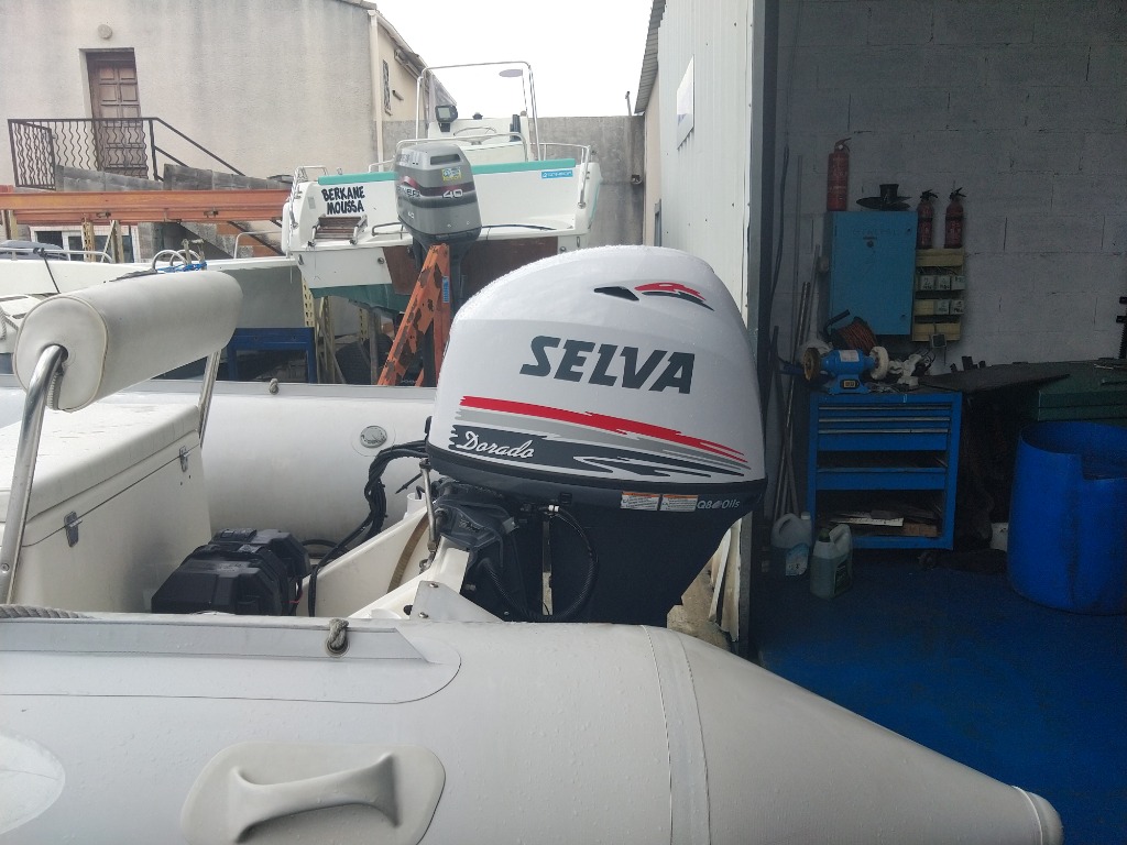

bonjour a tous
j'ai actuellement un 50 cv 2t a carbu tohatsu avec lequel j'ai eu quelques soucis mais sa vas de mieux en mieux , donc bientôt au top
mon mécano vient de rentrer un selva 60 cv 4 t xsr de 2019 avec 30 h , et qui est soit disant débrider a 70 cv
il me propose la reprise du mien a 1000 € et me vend le selva a 6000€ poser
argument de vente , fiabilité ,encore garantie 4 ans , injection , silence , et conso
mon sr est un bombard 500 db de 2003 , tres propre et sans soucis
mes questions :
vu l'année de mon sr , pensez vous que cela et jouable
( mon sr ne doit pas vouloir grand chose en prix )
niveau conso la différence est si importante que cela ?
le jeux en vaut il la chandelle ?
car sa me fait 5000€ a sortir quand meme !
merci

Salut onedays,
Un Selva marine dorado 60 XSR E.F.I vaut neuf 9470 €. Cet excellent moteur est un pur Yamaha de la pointe de l'hélice au sommet du capot moteur. Ili bénéficie d'un développement moteur officiel lui permettant de gagner en effet une dizaine de chevaux en plus tout en respectant la légalité. Un moteur quasi neuf, avec une garantie de 4 ans et posé pour une soulte de 5000 €, n'hésite même pas une seconde, c'est une vraie affaire. Entre ton vieux Tohatsu 50 et ce moteur, tu fais un bond technologique de 30 ans. Qu'il s'agisse de la fiabilité, de la poussée, du silence, de la consommation... tout est mieux. Seul le poids les sépare.
Tu te poses la question de savoir si cela vaut le coup de monter ce moteur neuf sur ta coque Bombard explorer DB 500 qui a bientôt 20 ans. Toi seul peut répondre à cette question. C'est la puissance maxi admissible pour cette coque et je ne doute pas que l'ensemble va dépoter. Tu n'as plus trop de souci à te faire pour déjauger même si le SR est chargé comme un cuirassé. Voir la répartition des masses car le Selva dorado 60 XSR n'est pas une plume. Au pire la pose de flaps fixes résoudront bien des Pbs d'assiette longitudinale si c'est le cas.
Si ta coque te satisfait pleinement, qu'elle est nickel, que les boudins sont dans un état parfait, que l'aménagement du pont correspond à tes besoins et surtout que tu refuses de mettre un sou de plus pour changer de coque, oui cela vaut le coup. Ce moteur est ce qui se fait de mieux à l'heure actuelle dans cette puissance.
Perso, je prends le moteur et je recherche une coque neuve ou déclassée plus évoluée et confortable pour le monter. Mais le prix n'est pas le même et je ne suis pas toi.

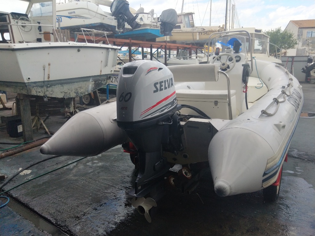

et bien voila !
que dire ! quel silence ! un démarrage au top ( normal c'est neuf ) douceur des commandes !
l'etang de thau bougeais pas mal , donc on n'a pas pu envoyer a fond longtemps , mais le peux que l'on a marcher a fond , ben sa vas vite ! tres vite !!
normalement le moteur doit prendre 6000tr/mn mais la il prend même un peux plus avec une hélice de 12 d'origine
on vas essayer une de 13 pour limiter un peux les tr/mn
donc je devrais ''perdre'' un peux de tours , environ 2a 300 tr , mais quand est il de la vitesse ?

hélice de 13 en place ! étang toujours démonter , donc je n'ai pas fait d'essais de vitesse ! mais déjà sa déjauge beaucoup plus vite , et apparemment j'ai gagne en vitesse
je ferais des essais plus pousser des que le temps sera meilleur

bon et bien voila c'est fait ! sa vas vite ! très vite ! même trop peux etre ?
deja le moteur prend 5600tr se qui ne devrais pas vu la doc qui donne 5400tr !
et seul dedans avec l'etang juste un peux ''joeur'' arriver a 5200tr la bateau part de droite a gauche comme un fou ! au point de couper les gaz !! ( comme un leurre de surface
je pense que mon 5m avec juste moi dedans , arriver a une certaine vitesse , la coque doit juste ''lecher'' l'eau , et du coup il ne sait plus ou aller ?
apres un autre essais a 2 dedans ( mon pote fait 100kg) et lui sur le davant du bateau , la tout vas bien , meme a 5600tr , mais l'etang etait plat !
des avis ?

Salut one,
Enfin, tu lui as mis de la gouache à ce Selva marine 60 XSR ! On commençait à désespérer !
Qu'il marche du feu de Dieu ne m'étonne pas et bien chargé, il continuera à pousser ton SR avec des perfs qui feront rêver bon nombre de coques dures de taille identique et souvent plus puissamment motorisées.
Pour ce qui est de la stabilité en condition lège, rien de plus normal sur une coque aussi légère motorisée au maximum de ses capacités que d'avoir la sensation d'être sur un fil quand le moteur est poussé au maximum. Tes propos me font dire que tu n'es pas habitué aux coques rapides. Tu vas apprendre très rapidement à dominer ta machine. C'est même un jeu bien amusant que de connaître ses propres limites et celles de son bateau. C'est une découverte à faire progressivement et en pleine sécurité.
Si le bateau devient volage à haute vitesse, essaye de jouer sur le trim pour améliorer l'assiette latérale. Parfois, 2 coups de pouce sur la commande du tri suffisent à rétablir la situation. Gaffe aussi à la répartition des masses. Plus la coque est légère et plus le positionnement de la charge est importante. A toi de découvrir le bon centrage des masses.
