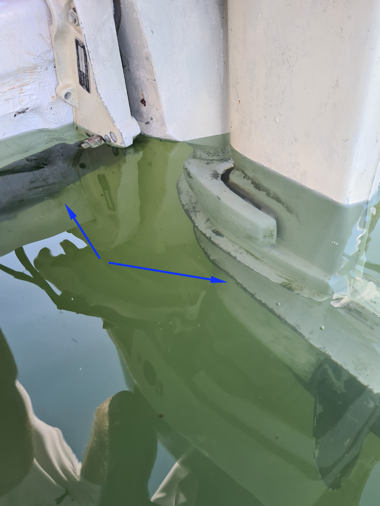

voila une photo de mon moteur, dans l'eau
--Tullio Abbate Elite 25. Mercruiser 7.4 v8 --
question de puissance 20 Aoû 2021 18:56 #682756
Fa du, c’est trop difficile de se rendre compte de la bonne hauteur du moteur sur le tableau arrière ainsi que de longueur d’arbre adaptée du moteur ou non quand le bateau est dans l’eau…
Seule, une photo avec le bateau sur sa remorque pourra nous l’indiquer…
Pour changer une hélice, il te faudra cinq minutes, ne pas oublier de mettre de la graisse marine sur l’axe avec les cannelures et une goupille neuve, ne pas serrer l’écrou final comme un dingue !
Oui, mais on voit quand meme la hauteur d'equ sur la coque et le moteur, ca donne une idée.
C'etait plus pour dire que de ce coté je pense que c'est ok...

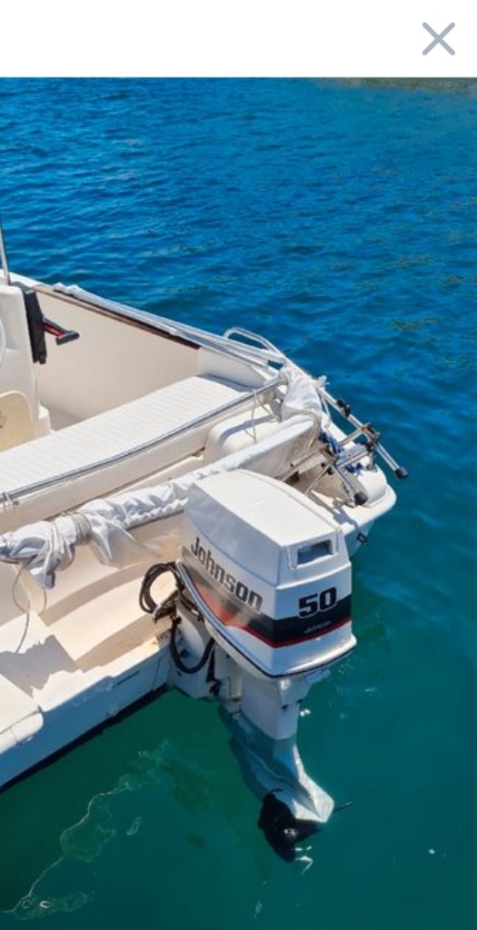

Voilà par exemple un modèle identique ou on voit bien la même hauteur niveau embase.
question de puissance 21 Aoû 2021 07:07 #682772
Bonjour , sissou du 34 .Si hauteur tableau du bateau de 40 cms ,ton moteur arbre court .Tableau de 50 cms moteur arbre long .Met un aileron sur ta plaque anticavitation ,c 'est peu onéreux ,remet l 'inclinaison moteur plaqué au bateau ,et avec une hélice en état tu seras surpris par ton bateau .Sauf erreur de ma part ,je me souviens de moteur de cette marque qui avait une longueur d 'arbre intermédiaire soit 45 cms .Vérifie aussi au point mort ,accélération franche qui ton moteur prends bien ses tours .Bonne journée

Après avoir sortie le bateau je me rend compte que j'ai besoin d'un arbre long.
Ma plaque anti cavitation est au dessus du point bas de la coque.
Il me manque qq centimètres.

Je n'ai pas de document, et je n'ai pas trouvé l'info, mais j'ai mesuré à terre, et clairement arbre long.
