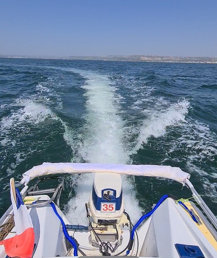

voila la trainée que je laisse (photo du jour) quand je suis à fond... à 7 noeuds.
Ca ne parait pas propre.... par rapport a ce que je peux voir en video sur d'autre bateau avec des 30 ou 35cv.
Je me trompe ?
