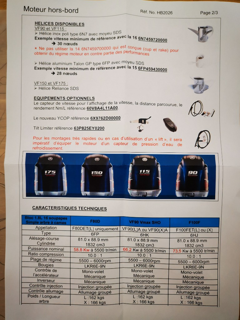

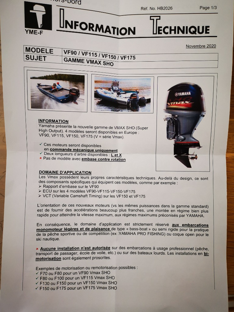

J'ai pu obtenir quelques infos, mais toujours rien sur la conso......
Carto différente, rapport d'embase à géométrie variable entres autres.

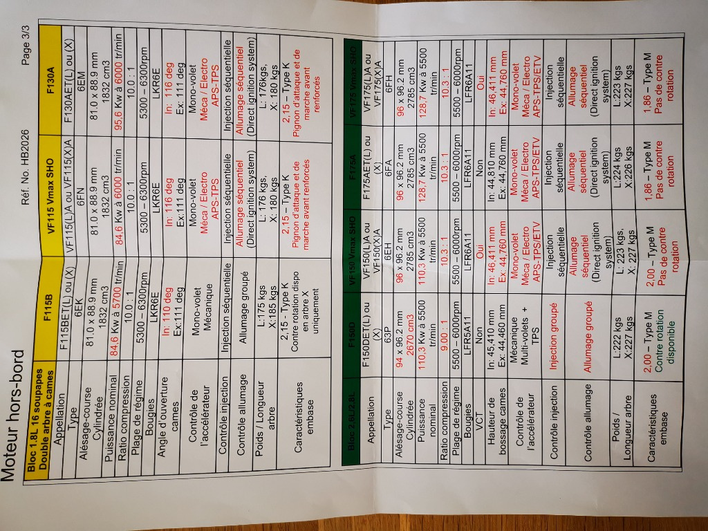

Encore

Et enfin

Yamaha vmax sho 26 Nov 2020 14:25 #671608
Merci, si on lit les caractéristiques le 115SHO c'est exactement un 130 ré-nomé! Juste à commander des stickers!!
