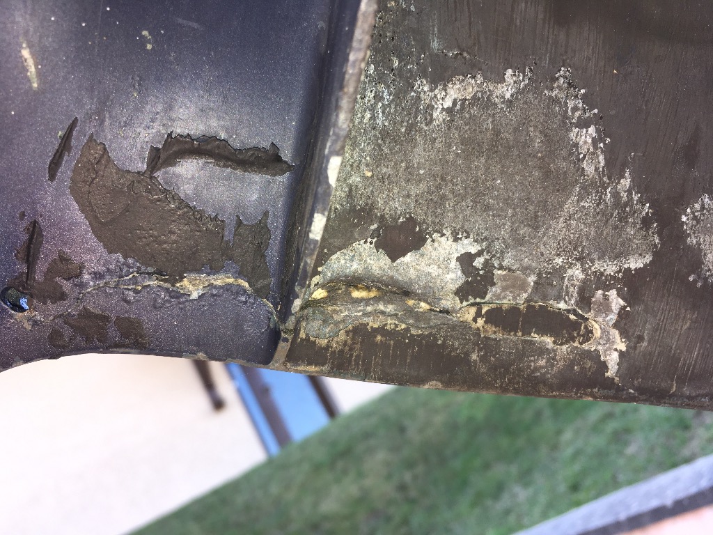

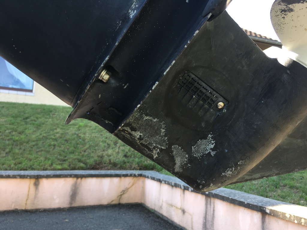

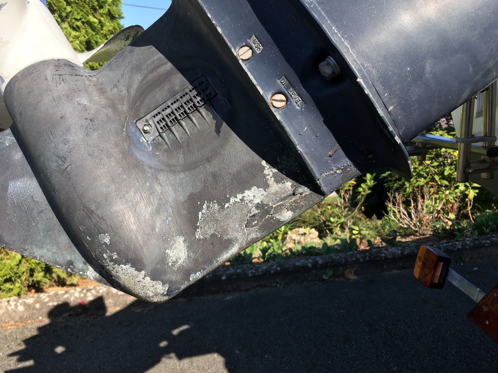

Tout nouveau sur ce forum et dans le monde du bateau, je me présente : Jezn-Michel, 34 ans, habitant dans le Doubs en Franche-Comté, près de Montbéliard. :)
Ayant acheté récemment mon tout premier bateau, un Rocca Junior de 1987 qui semblait en parfait état, les mauvaises surprises liées à mon manque d'expérience dans le domaine des bateaux, sont vite apparues.
La première, la moins grave : la coque semble avoir heurté un haut fond au niveau de la quille, qui a arraché la couche étanche et à rendu la fibre poreuse. Une réparation semble avoir été faite mais n’a pas tenu. Bref, rien de grave, un peu de résine à refaire...
Et maintenant, problème le plus grave, qui m'amène à créer ce topic : l’embase moteur est complètement fissurée. D'après un concessionnaire Yamaha que j’ai consulté, elle serait irréparable.
Je vous joins quelques photos.
Mes questions sont les suivantes :
- est-ce réellement irréparable ? Un soudeur aluminium ne pourrait-il pas faire quelque chose ?
- mon moteur étant un 6H5 de 1987 modèle 50DE, quelles embases d’occasions seraient compatibles ( 40 cv Autolube par exemple ? )
Merci pour vos avis éclairés. :)
