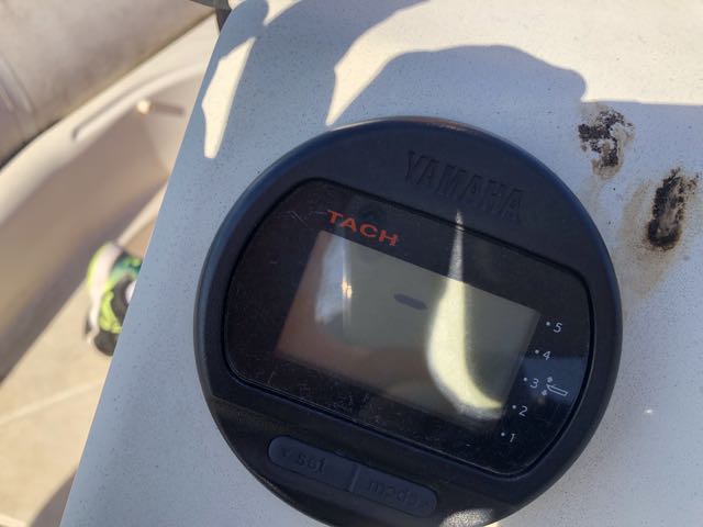

Petit coup de stress...Des idées? 27 Mar 2019 17:37 #644326
Trouvé !
Comme je le disais dès le début, vu que tu avais du courant sur ta console, pour moi le pb était plutôt vers la clef de contact ou l’antidémarrage ...

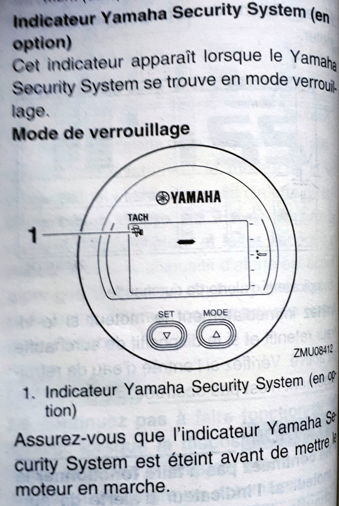

Selon le manuel de mon 150 Yam p 41, ton pb vient de ton " Yamaha Security System", c'est une option et j'espère que je ne l'ai pas !
Quand il est en "Mode de verrouillage", il affiche un trait noir sur le tachymètre exactement comme sur ta photo.
Reste plus qu' à trouver pourquoi ce machin s'enclenche quand il veut sur ton bateau,:rB:+),
ou qu'elle fausse manip tu fais pour l'activer involontairement.
Ce n'est pas expliqué dans le manuel, ou je n'ai pas trouvé, mais un concess Yam devrait pouvoir te renseigner facilement.
La bonne nouvelle est que tu n'as pas besoin de refaire tous les branchement électriques de ta batterie ::N-) :sc))
