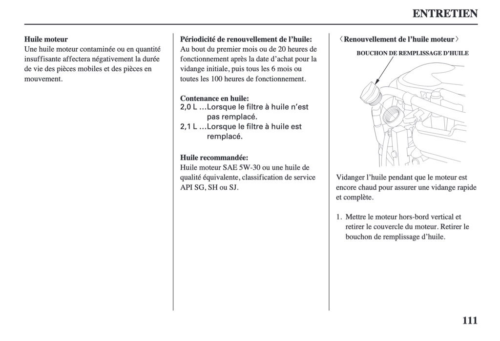

Huile moteur 4temps 08 Mar 2019 18:07 #643710
Huile moteur 4temps 08 Mar 2019 18:31 #643712
