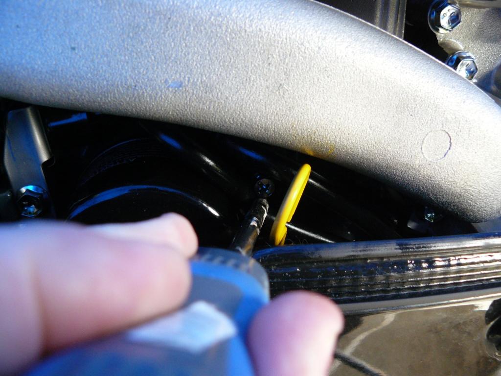

Purge ton séparateur de vapeur pour voir si il n'y a pas de flotte dedans....
Fais tourner ton moteur au ralenti tu mets un tournevis sur l'injecteur et tu colles ton oreille au manche.. si tu entends un tic tic tic tic c'est que ton injecteur est bon....

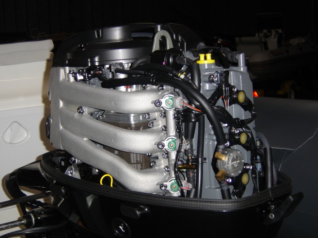

la purge du séparateur
le truc rond la pompe de gavage

Comment s’effectue la purge du separateur?

Ta pompe de gavage est mécanique donc....
Pour la purge du séparateur regarde la photo la visse au bout du tournevis..a coté de la jauge..

J’ai vidangé le séparateur, que de l’essence et rzmis le contact et la j’ai entendu la pompe travailler !
