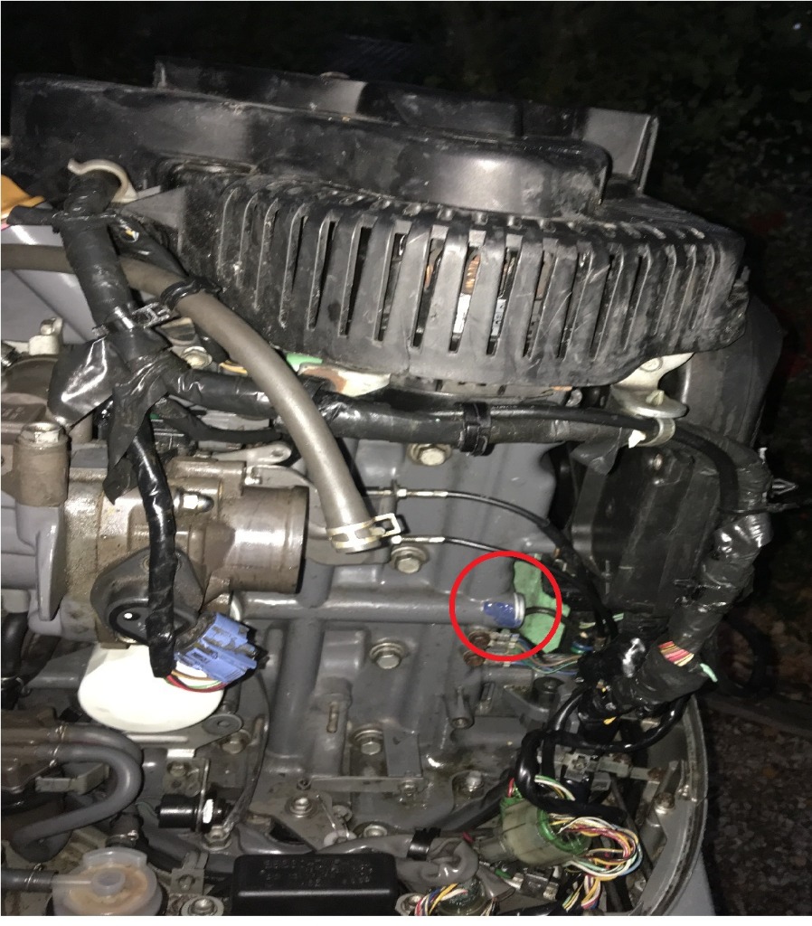

Voici une photo, ce sera plus explicite.
Le problème semble être résolu depuis l'application de pâte à joint bleue dans le pas de vis.

Puisque c'est un bouchon accessible de l'extérieur, je le collerais à l'époxy plutôt qu'au joint bleu qui n'est pas fait pour empêcher le dévissage.
Si celui-ci se produit, le moteur risque de ne pas aimer ...

Même avis que jcjat pour le joint filet. La filasse de plombier ça pourrait pas le faire aussi ?

Bonne idée pour l'epoxy je vais tester ça!
