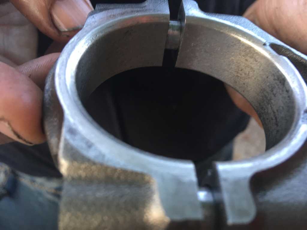

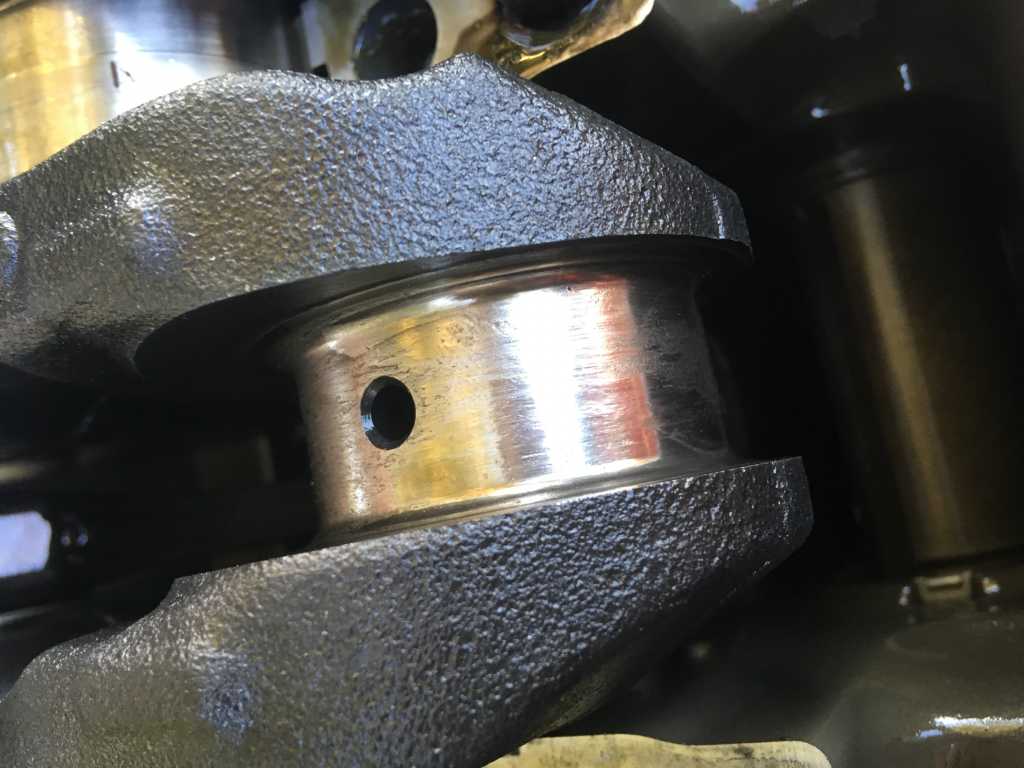

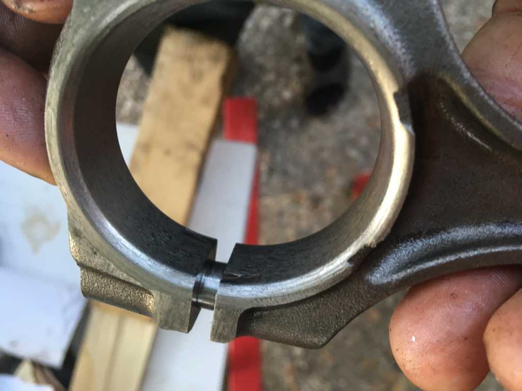

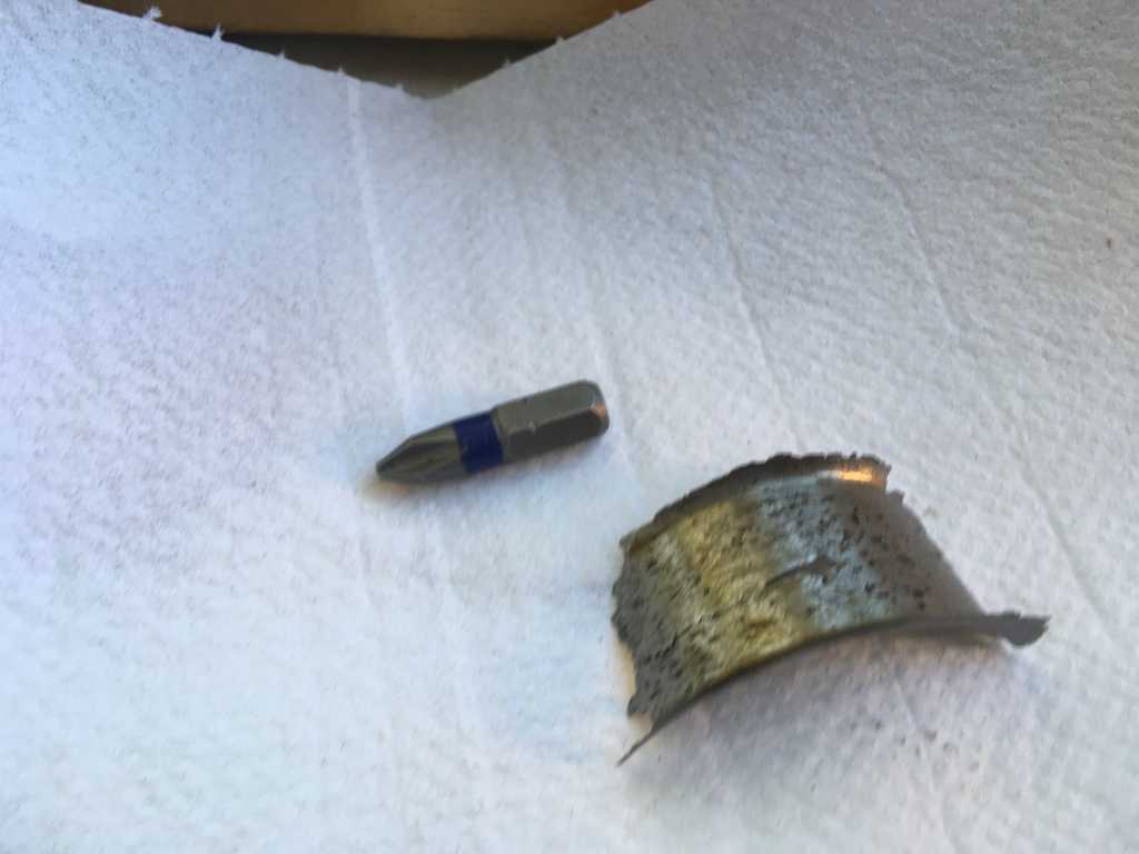

Voici quelques photos pour illustrer.

Je n'ai pas vu la réponse à une question concernant le magnétisme ou pas de la limaille récupérée au démontage.
Normal j'ai oublié de répondre :)
La limaille est en majorité non magnétique, en tout cas les plus gros fragments.
Si je ne m'abuse, les parties non magnétiques proviennent des coussinets (antimoine etc..) et les copeaux magnétiques du bloc (acier).
Nouveauté du jour, je sors de chez le rectifieur Pertuis Recitificaiton Provence (trés bien).
Il m'a dit:
1/ Vilo mort car a vrillé sur son axe :S :S :S
2/ La bielle que je pensais bonne est HS car manque trop de matière au niveau de la queue
3/ Segmentation à changer car inremontable correctement sur ce type de moteur (phénomène d'ovalisation des cylindres)
Quant aux causes de tout cela, pour lui c'est effectivement comme dit par Fletch plus haut une chauffe ET/OU un manque d'huile.
Cela entraîne une destruction du coussinet et un jeu de bielle qui en tapant fini par désérrer le boulon de bielle....
