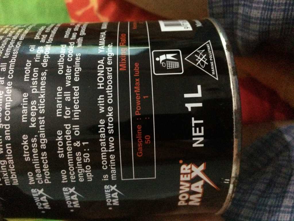

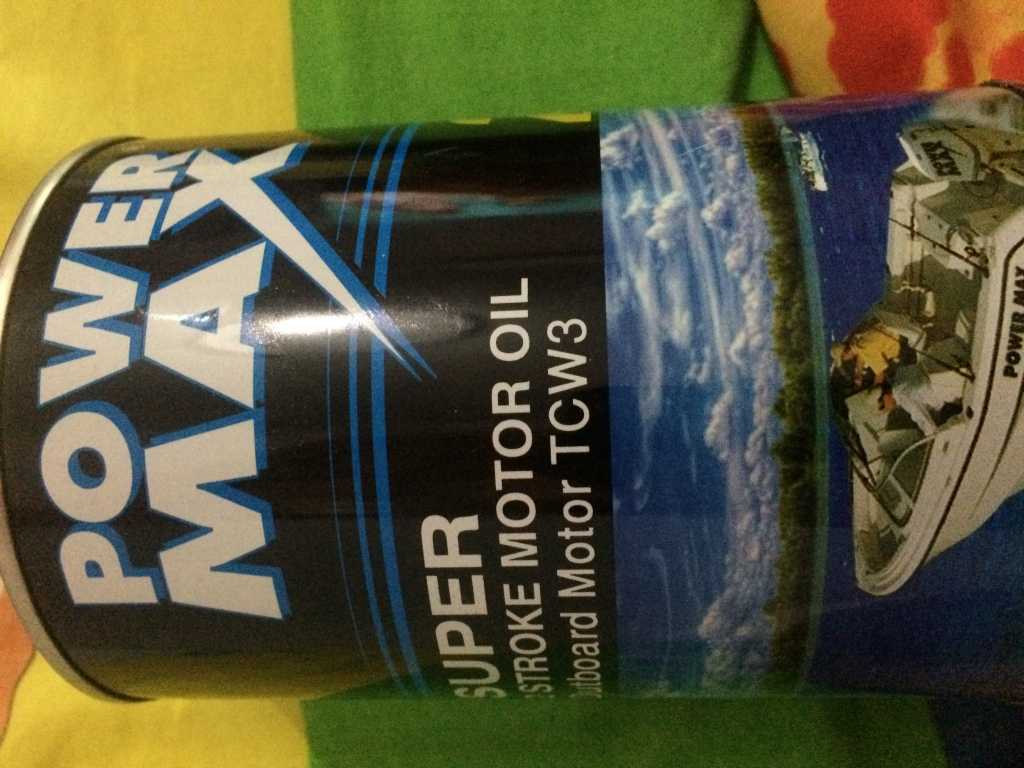

Avez vous essayé de pincer le tuyau de retour d’huile vers réservoir afin d’augmenter la pression lorsque le moteur tourne?
La crépine d’aspiration d’huile dans le réservoir est elle propre?
Quelle huile utilisez vous?

Pour l'huile utilisé c'est celui en photo

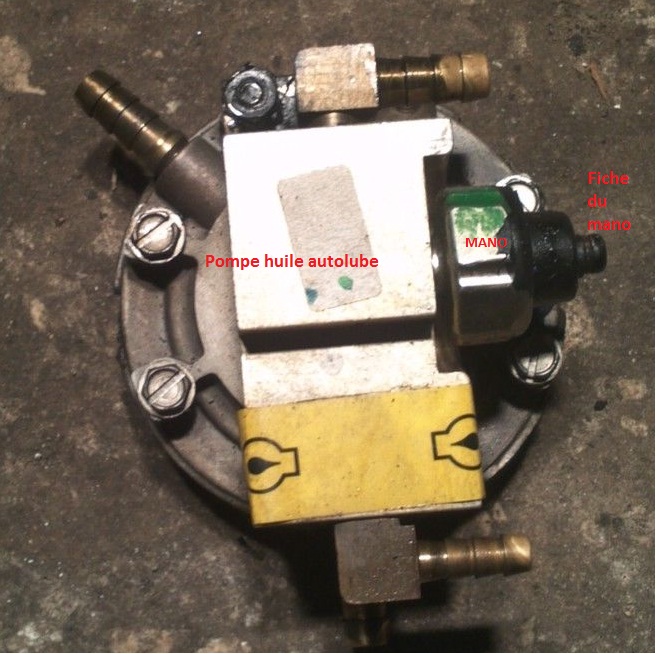

J'ai eu un jour le même problème (entre Cap Serrat et Sidi Mecheri:!) avec un 25 Yamaha 2 temps autolube
1°) fais le plein d'huile à RAS BORD
2°) malgré un fonctionnement probablement normal du moteur, par sécurité, mets dans ton réservoir non pas de l'essence pure, mais du mélange comme si tu n'avais pas l'autolube; et contrôle, comme le dit l'Ami Guyp, si le flotteur de la jauge monte et descend librement: ça fera de la fumée, mais le moteur sera graissé comme il faut et même plus et ne risquera rien.!
Les utilisateur(s) suivant ont remercié: khbouzerda

Pour les symptômes dont tu parles, je te répondrai que pour les moteurs Yamaha 2 temps 9,9 jusqu'à au moins 40 CV de ces lointaines années, ils sont bien connus: le niveau d'huile est trop bas: il faut donc en rajouter.... on peut surtout tirer la jauge et la maintenir avec une ficelle ::t- ::t- afin d'arrêter les épouvantables cognements et le bas régime. UNE PANNE D'AUTOLUBE PEUT être palliée en mettant de l'huile dans le réservoir et on navigue ainsi sans risque aussi longtemps qu'on le veut
Pour ce moteur Evinrude, injection en 2001 ? je me coucherai moins .... ce soir

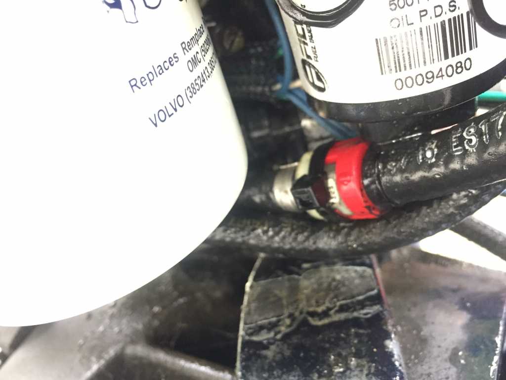

sur le tuyau de retour d'huile il y a un régulateur de pression d'huile, tout indique que se soit lui la cause du problème.
Pièce rouge sur photo jointe.
Cette pièce porte la référence BRP 5000518. J'en ai une neuve dans mon petit stock de pièces.

Problème Evinrude 115 CV Alarme « NO OIL » 22 Déc 2017 22:55 #627152
RE
Merci starflite
je pense que j'ai vérifié cette pièce ce matin et elle me semble quelle fait son affaire, sinon, par manque d’expérience comment je peux savoir si elle est "out", si c'est le cas on fera affaire ;-)
