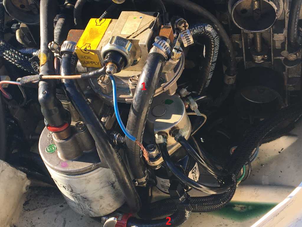

Problème Evinrude 115 CV Alarme « NO OIL » 05 Jan 2018 19:33 #627533
Bonsoir a vous!
Les vacances sont bien loin retour au travail :S
Voila du nouveau pour mon problème, comme je l'avais annoncé j’ai été aujourd’hui faire un nouveau check du branchement des tuyaux de l’ensemble de mon système d’huile (voir photo)
tous me semble bien, mais par contre je prends en dernier lieu le numéro de référence de mon injecteur d’huile, et là surprise c’est le num 5001479-A après une petite recherche sur internet je trouve que mon injecteur devrait avoir le num 5001292 (voir photo)
Est-ce que cela peut être la cause de mon problème et cette alarme?
Ps.
Pincement sur le tuyau 1 pas d’alarme lampe éteinte (Photo 1)
Pincement sur tuyau 2 Alarme lampe allumée (Photo 1)
Merci d’avance
Problème Evinrude 115 CV Alarme « NO OIL » 05 Jan 2018 21:36 #627538
Comment avez vous vérifié le bon tarage du régulateur de pression?
Le fait de souffler dedans ne suffit pas à faire passer l'air, si vous y parvenez c'est que cette pièce est défectueuse.
Si vous le pouvez remplacer au plus tôt ces colliers de serrage à vis sur les tuyaux et posez à nouveau les colliers d'origine (Type Oeticker).
Par ailleurs les tuyaux capillaires alimentant en huile les organes du moteur ont été bricolés, il n'y a pas de collier à l'origine.
Chaque détail compte pour résoudre cette panne.
je vais approfondir la référence de l'injecteur d'huile.
Les utilisateur(s) suivant ont remercié: khbouzerda
