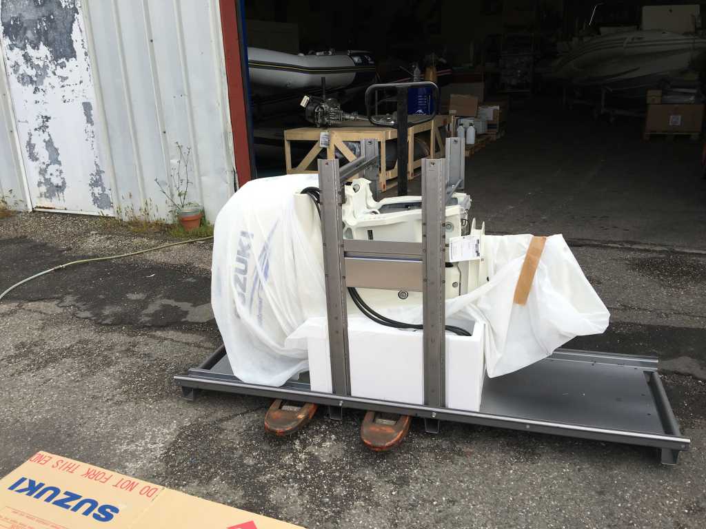

Donc le voila DF70 ATL
(pia66-13 ) Helice Suzuki DF70ATL 2016 Medline1 08 Jui 2016 13:36 #601157

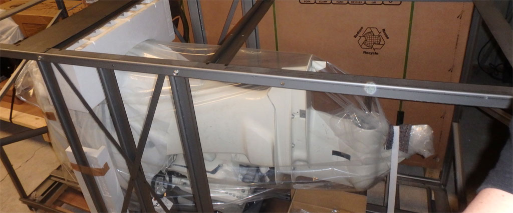

Démontage de la caisse

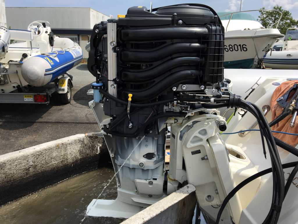

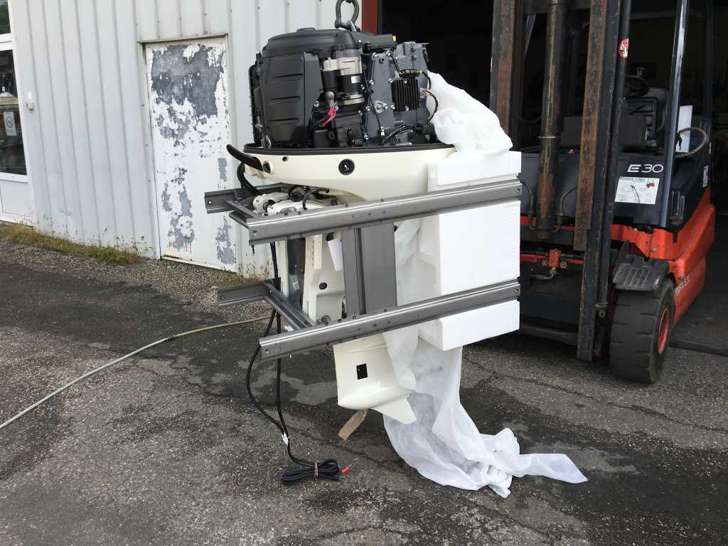

Mise en place sur le tableau arrière, chaud 156 Kg olala mon tableau arrière :a{b) :a{b) :a{b)
