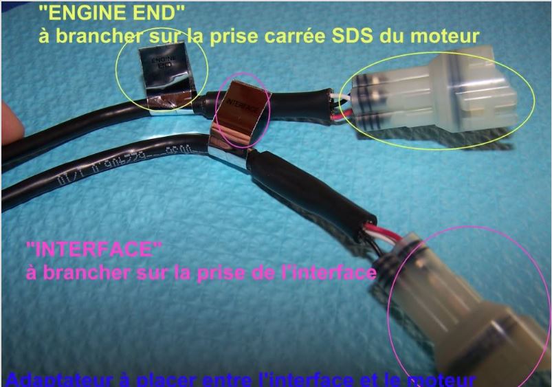

Ok pour le clone,
donc deux fiche femelle , pour les fils , sont t'il droit ou croisé ?
(pia66-13 ) Helice Suzuki DF70ATL 2016 Medline1 12 Jui 2016 10:08 #601332
Bon j'ai trouvais sa, en plus il y a un sens moteur et interface !!
Et visiblement les fils sont de couleur rouge noir blanc gris est sont bien dans les connecteurs de fils a fils pas croisé
(pia66-13 ) Helice Suzuki DF70ATL 2016 Medline1 12 Jui 2016 10:28 #601334
J'ai Zoumé sur les prises de cette adaptateur a mon avis il y a le fil rouge
qui bouge
(pia66-13 ) Helice Suzuki DF70ATL 2016 Medline1 12 Jui 2016 12:00 #601346
Bon fin du problème, j'ai acheté le cable, je remercie pia66-13 pour son aide.
