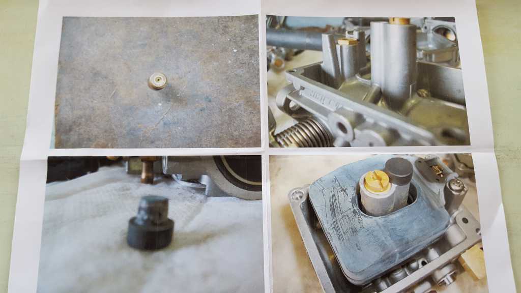

salut à tous
bon j'ai recuperè le bateau !! .......(j'avais pas vu tous les messages ! on reçois pas un mail qu'en y a un nouveau message !)
j'ai amenè le bateau mardi , en arrivant le mecano (et le chef mecano) on ouvert les purges des carbus et actionnè la poire ....pas d'essence qui coule !!
"on comprends pas !! " ... obligè de le laisser !
vendredi je vais recuperer le bateau : " on a trouvè plein de saletés ...pointeau collès ...quesque vous avez fait ? "
" bein..rien j'ai essayè de le demarrer en rentrant chez moi ...quelques jours après , sous vos conseil j'ai changè l'essence et de nourrice , mais rien !! "
voila , voila ....il ne m'ont pas fait payer ! ouf
le mecano m'a dit qu'une essence (de 6/8 mois QUI SEJOURNE quelques jours dans les carbus peut de nouveau "manger" les carbus !) et de surtout mettre un additif si j'utilise pas le bateau pendant 3 semaines !
voir photos

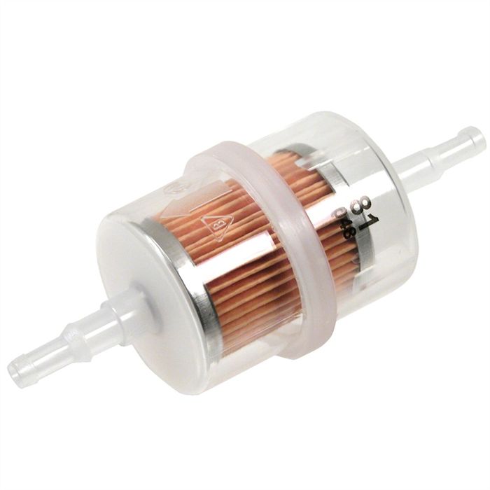

As-tu un filtre entre ton réservoir et ton moteur ? Car ce qui m'étonne dans ta galère, c'est que tu ais sorti ton bateau du mécano avec un moteur qui à priori marchait et que quelques kms plus loin, quand tu as voulu le démarrer il ne marchait plus. Admettons qu'avec le transport, ça ait remué des cochonneries, mais avec un filtre, tout ne se serait pas rebouché.
Entre une nourrice et un moteur, tu peux mettre ce genre de filtre:
Vu le prix, tu le change tous les 6 mois, et puis tu es tranquille

Paco, tu as amené un bateau et un moteur qui marchait chez ton mécano, et tu le récupères en panne.
S'il y avait eu des cochonneries dans tes carbus, tu t'en serais aperçu depuis longtemps, la mer ça bouge plutôt plus que la route .
Tu nous avais bien affirmé que l'essence arrivait jusqu'aux carbus, non ?? Et quand tu ramènes le bateau au mécano, elle ne coule plus ! Miracle, ou mystère !
Alors un simple conseil, cherche un autre "spécialiste" : ce mécano te prend pour une bille - au minimum ...- et plutôt pour un kong, car mettre un stabilisant dans l'essence quand tu ne sors pas pendant 3 semaines, il faut vraiment prendre son interlocuteur pour un c.. pour oser lui dire ça !
La prochaine fois que tu le vois, demande-lui s'il faut aussi en mettre dans le réservoir de ta bagnole car tu vas partir en vacances pendant un mois, et tu ne voudrais pas retrouver les soupapes collées - on ne sait jamais ...!
Une idée, il ne t'aurait pas rebranché la poire à l'envers par hasard, ça pourrait expliquer tes ennuis et que le peu de coco restant dans le tuyau ait pu te faire croire qu'il y avait de l'essence
