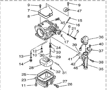

Bonjour Paco, bonjour à tous,
Si c'est ce carburateur
, et comme tu dis que l'essence arrive aux carbus.
1 as-tu dévissé les vis de purge des cuves (26)? voir si elles sont pleines pleine?
2 Le starter automatique (injection d'essence au contact) est-il alimenté (arrivée électrique sur la tête du starter (36) ) ?
3 essaie start-pilot fait ou pas fait?
Amic
angelo
