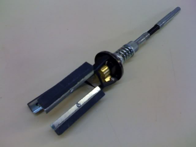

Messieurs,
Bonne année à tous
''Déglacer un cylindre peut augmenter la consommation d'huile dans un 4T ou accentuer un problème d'étanchéité. Au papier à l'eau et à la main, on va encore accentuer les défauts au lieu de les rectifier. Il est préférable d'utiliser une pierre dans ce cas.''
Certains cylindres sont chromés dur (sur les 2 temps) d'autres sont chemisés fonte, (sur les 2 temps aussi et sur les 4 temps dans tous les cas)
Sur les cylindres chromés dur, il est proscrit de roder le cylindre. Sinon, il est mort.
Sur les cylindres chemisés fonte, il faut surtout procéder au déglaçage. La formation voulue de micro rayures ne crée pas la consommation d'huile, c'est tout le contraire. On appelle ça le Honing. Les micro rayures participent à l'étanchéité du racleur ce sont les successions de micro rayures qui créent une barrière, par le principe des micro chicanes. C'est une règle de base qui ne fait même pas l'ombre d'un doute. Barroudeur à complètement raison. Pour autant le rodage manuel au papier à l'eau n'est pas très recommandé (irrégularité du travail).
Il faut dans ce cas utiliser un rodoir manuel à pierres prévu à cet effet, que l'on met au bout d'une perceuse que l'on fait tourner à faible vitesse par gestes réguliers de bas en haut, alternativement, jusqu'à obtenir un bel état de surface aux effets croisés. Ceci se fait avec une huile de coupe adaptée au pierres du rodoir en quantité suffisante pour que les pierres du rodoir ne travaillent jamais à sec, une perceuse sans fil se prête parfaitement bien pour ce travail.
Ce rodoir, en cas de légère ovalisation pourra diminuer cette ovalisation.
Dans l'absolu, seul un rodage sur machine outil dans une entreprise spécialisée dans la rénovation de moteurs pourra remettre les cylindres en parfait état, mais en passant généralement sur une côte de piston et de segments immédiatement au dessus, dite côte de réparation, et donc, piston(s) et segments de réparation. Dans le cas ou c'est possible et proposé par le constructeur du moteur, ou par des accessoiristes de moteurs spécialisés dans les pièces de réparation.
Un nettoyage rigoureux des cylindres (le gasoil va très bien pour réaliser ce nettoyage) et enfin, un séchage à l'acétone et chiffon sec est à faire avant remontage. En aucun cas, il doit rester des résidus de rodage dans le ou les cylindres.
Comment reconnaitre un cylindre chromé dur, d'un cylindre chemisé en alliage fonte:
1) Tous les 4 temps sont chemisés en alliage fonte (chemisage à sec ou mouillé pour d'anciens moteurs)
2) Sur les 2 temps, le Chromage dur est très brillant et fait effet miroir (sauf s'il y a eu un problème de lubrification qui a mené à la destruction partielle ou totale du cylindre)
Si ce n'est pas le cas, et qu'il s'agit d'un chemisage alliage fonte, l'état de surface, même non détérioré sera plus terne, plus foncé, et ne fera pas effet miroir.
Une petite vidéo parfaite qui montre comment l'on fait

à mon avis faut pas confondre un LEGER déglaçage au papier à l'eau que j'ai parfois même fait à l'huile
et l'utilisation d'un Rodoir /Honoir au bout d'une perceuse ,
faudrait peut être prendre les compressions avant et aprés l'une et l'autre de ces opérations ,mais pas toujours trés précis à quelques dizaines de grammes prés ou même à 100 ou 200 G prés !!!
par contre je sais que sur les cylindres revetus de NIKASIL ou autre comme les E TEC faut pas toucher ::N-) ::D-
