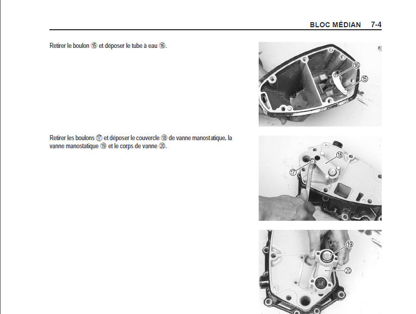

- La vanne manostatique se trouve où ? Je ne comprends pas les photos.
Je n'ai rien comme doc mécanique, éclaté etc.. pour ce moteur, je suis donc un peu coincé.
Merci pour vos indications.
PB Moteur Suzuki 50 cv - 4 temps 19 Déc 2015 16:14 #591022
Re Erode ..
J'ai la doc atelier .. envoie moi un MP avec ton mail et je t'envoie ça...
C'est le bloc médian en haut du fût... La pissette sur le mien restait froide ...c'est juste un témoin pour dire que la turbine fait bien son office...

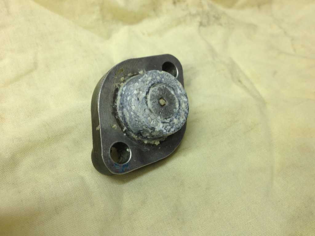

Bonsoir, j'ai trouvé l'unique anode moteur ( j'espère ne pas me tromper) je l'ai démonté et vous la présente ainsi que son emplacement.
Merci de me donner votre avis sur son état.
Qu'elle soit "encore" bonne ou mauvaise, je vais la changer, ainsi que les bougies qui me semblent en bon état et les 3 anodes (dérive et sous chaise)
D'autre part j'ai commandé du stop sel pour un rinçage.
Avec tout ça je croise les doigts.
Merci pour vos avis.
PB Moteur Suzuki 50 cv - 4 temps 23 Déc 2015 23:16 #591282
bsr ton anode n'est pas trop bouffee,change là,detartre quand meme,ton probleme ne doit pas etre là

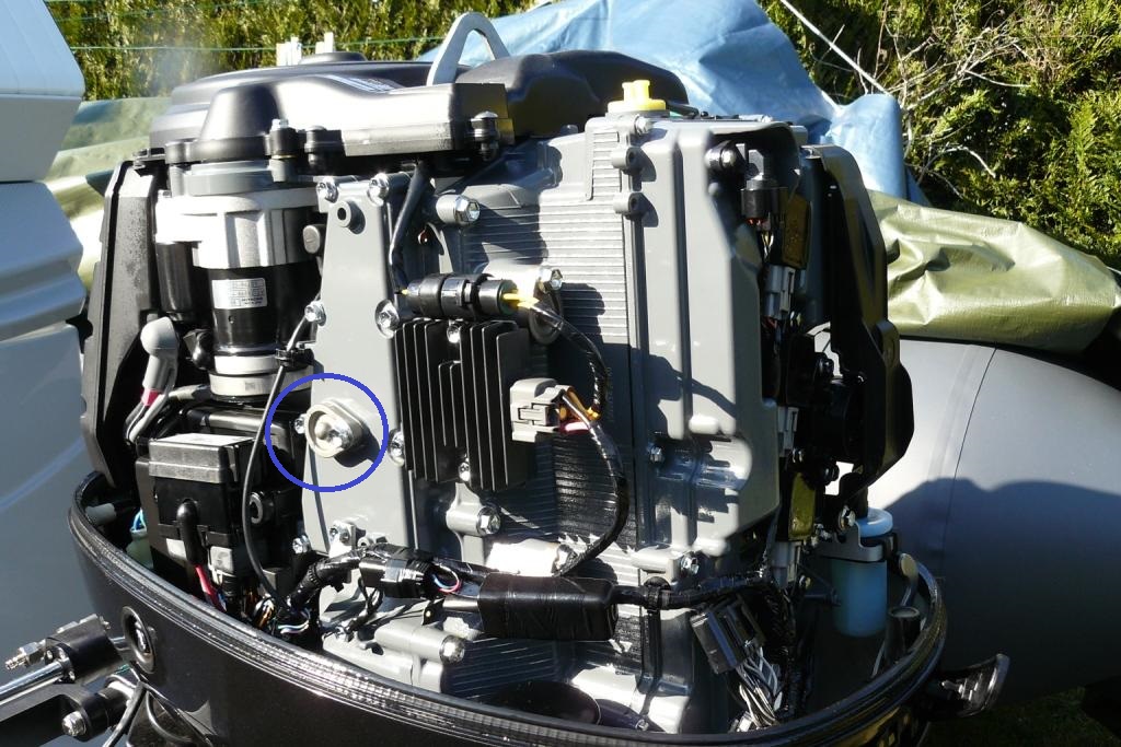

Si je me souviens bien il y a 3 anodes sur la tete motrice du DF50
2 sur la culasse et 1 sur le bloc
Et les 1ers modèles sortis en ont une en moins
