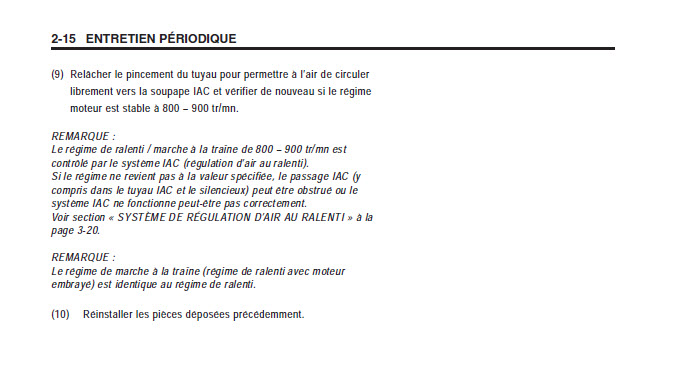

sur ce modèle il suffit de débrancher la durite et de pincer:
Au cas ou .....j'ai un pote Martiniquais qui dispose de la valise.....mais essaye avant et n’oublies pas l'astuce de la bombe givrante et de relire ce que j'ai écrit

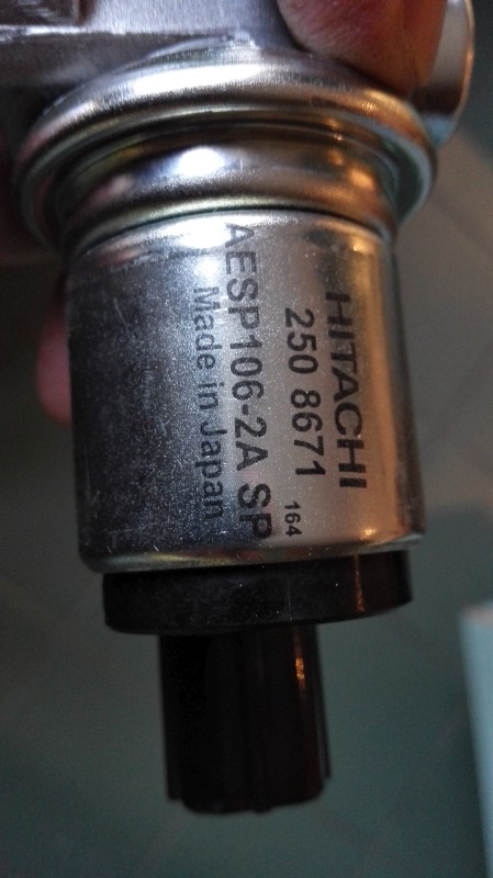

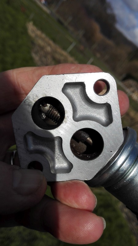

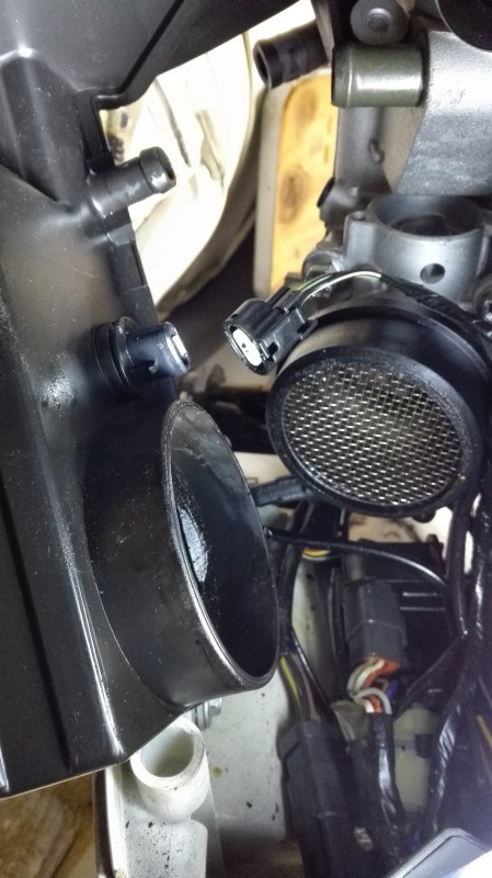

En fait - CHEZ MOI - c'était un défaut de la valve IAC, (Idle Air Control) régulateur d'air au ralenti, c'est une valve qui laisse passer plus ou moins d'air au ralenti. Parfois l'axe du petit piston s'encrasse et il ne coulisse plus convenablement. Si c'est le cas, un bon nettoyage pourrait résoudre le problème PROVISOIREMENT. Il est impératif de la changer car elle est condamnée (c'est souvent de l'oxydation de l'axe du piston qui est la cause.
Cette pièce coûte chez Suzuki +/- 250€ elle est TRES facile à changer - je l'ai fait moi même qui suis un vrai manche en mécanique. Pour tout vous dire, je ne changerais pas moi-même une pompe à eau !

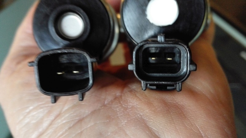

Cette pièce IAC pour mon DF115 est une valve commune sur les .... Ford Fiesta.... on en trouve partout et je l'ai eue chez mon concessionaire Ford en 24h... prix : 60€ ...c'est une valve Itachi que l'on retrouve sur bcp de modèle de voiture
Seul le connecteur est différent et j'ai réutilisé l'ancien.
Mais attention ! il est impératif de faire un reset du moteur, un reset que j'ai fait chez mon concessionnaire pour être certain qu'il n'y avait pas de message d'erreur suite à ce remplacement. Le moteur tournait comme une horloge et c'est toujours le cas.
Comme dit plus haut - il ne faut jamais toucher au réglage mécanique du ralenti sur ces DF, il se règle aussi à la valise si nécessaire.
Je mets quelques photos et je le répète ce n'est pas nécessairement la même panne que celle-ci !
On voit bien la crasse sur l'axe du piston qui normalement est bien lisse et propre
Voilà la réf mais attention c'est pour un DF 115
La différence entre les deux connecteurs
L'emplacement de la valve IAC

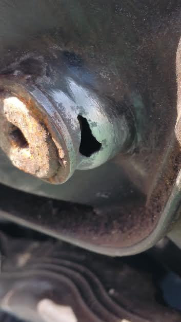

Pour trouver cette panne, j'ai cherché sur les forums et ai bien été aidé par un Pneuboat mécano dont j'ai malheureusement oublié le nom et qu'il soit remercié pour cette aide !
Mais j'ai aussi lu sur les forums qu'une autre cause à les mêmes symptômes et c'est bcp moins drôle....
Sur le fut il y a un bouchon qui ne sert à rien sur certain modèle, ce bouchon est peint et n'est pas particulièrement visible. Mais ce bouchon est en acier vissé sur le fut de l'échappement en alu .... au fil du temps il y a corrosion et phénomène de oxydo-réduction jusqu'à percer le fut - cette entrée d'air peu aussi provoquer des symptômes similaires selon les forumeurs contactés.
A vérifier

Salut !!
Si tu as un trou dans le fut .. par ou se fait l’échappement il est possible et cela a deja été evoqué sur ce forum .. que cela fausse la mesure de la sonde a l'échappement ..d'ou ton probleme...

PB Moteur Suzuki 50 cv - 4 temps 07 Mai 2017 16:56 #619116
j'ai verifié pas de trou
