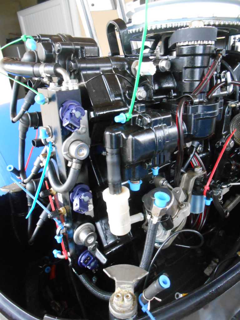

J oriente donc ma panne sur le circuit carburant, en effet sous la demande de monté en puissance, il cale, un problème de pompe ou de poire peut me produire ce genre de panne…
Avec un pote on shunt la poire d alim principale en faisant un montage bricolé d’un réservoir mis en hauteur (principe de Bernoulli- vase communicant) l’idée étant de vérifier, si par gravite le carburant arrive bien au moteur, de la sorte, il ne peut qu’ y arriver…
La panne est toujours là. :unsure:
On shunt ensuite la première pompe à membrane du moteur de la même façon.
La panne est toujours la. :unsure:
On arrive au séparateur…
La on shunt, idem panne . :unsure:
On se dit, c’est peut-être la pompe haute pression… :unsure:

N’ayant pas de compressiometre moteur, on s’essai à vérifier les injecteurs d’air et d’essence en les démontant et en les permutant les uns des autres pour vérifier si en débranchant une bobine d’allumage, le moteur tourne sur 2 cylindres !!! ??? !!!
Et là, miracle, ou plutôt POUASSE… :angry:
Le moteur tourne sur 2 cylindres quel que soit l’injecteur d’air ou d’essence permuté, le cylindre 2 semble défectueux.

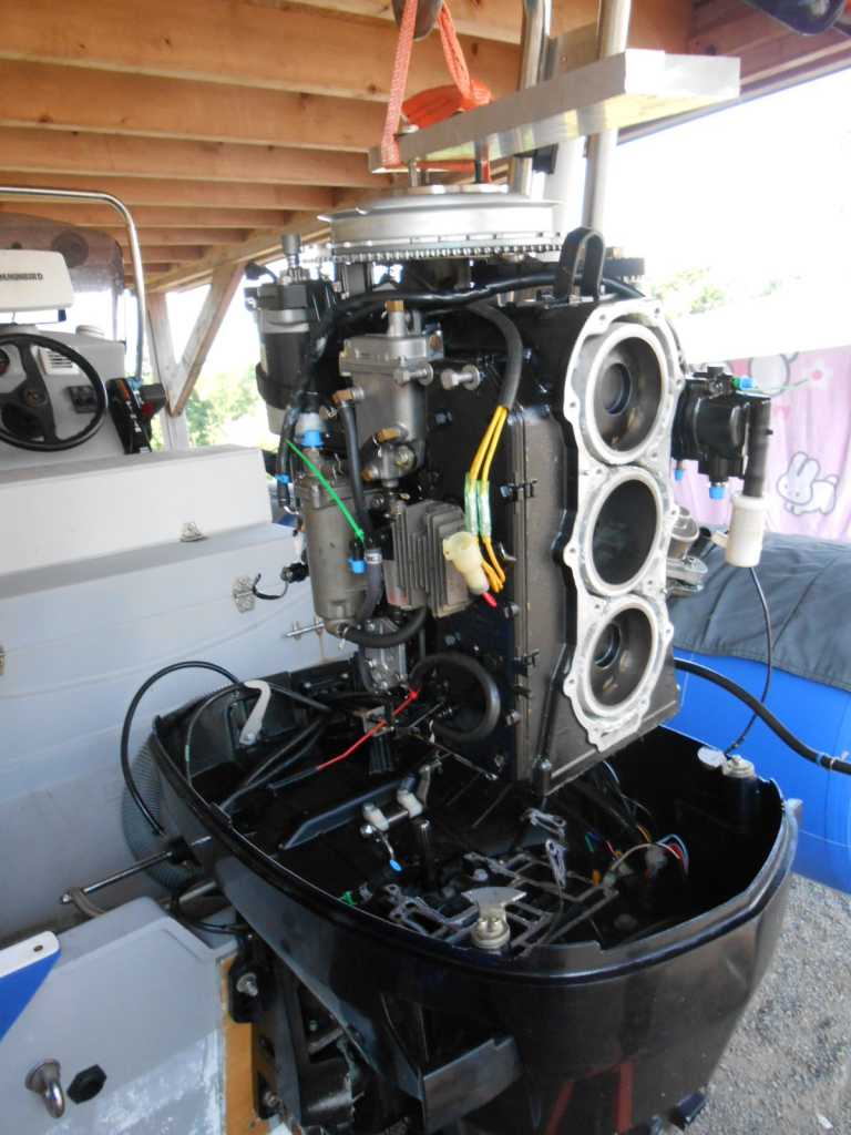

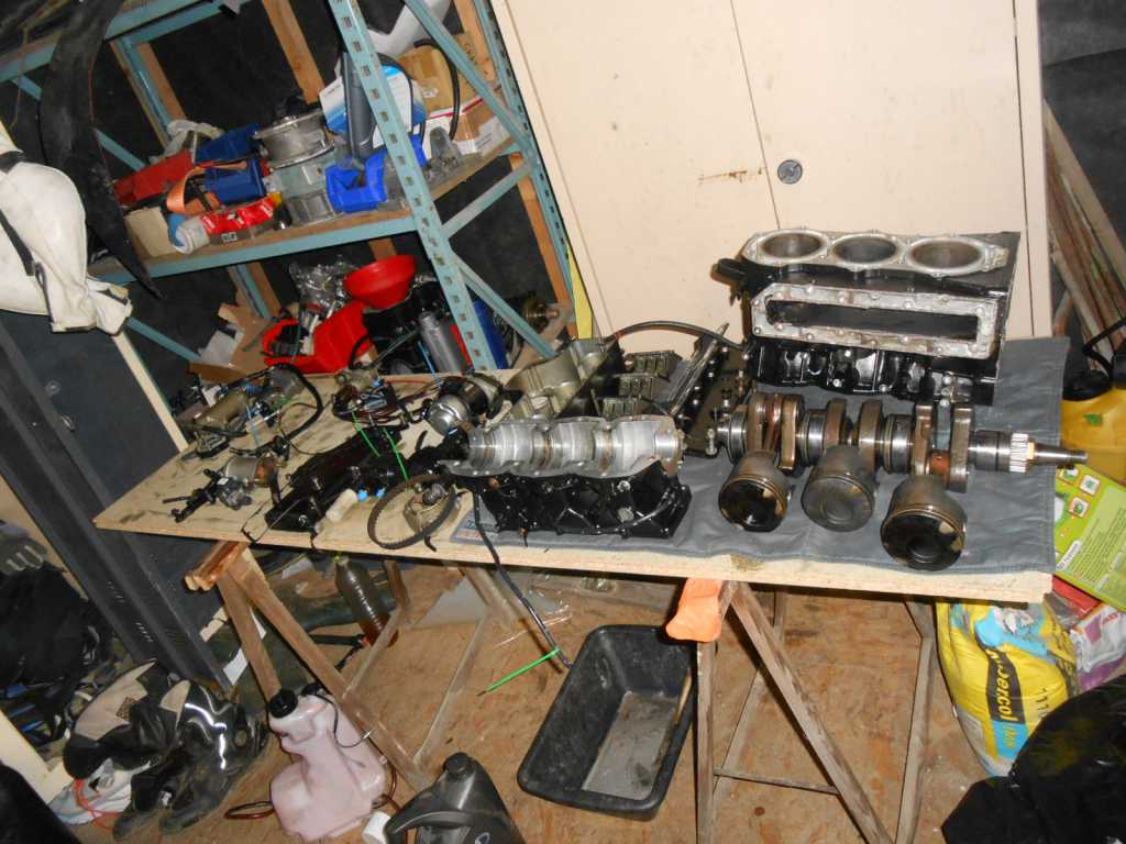

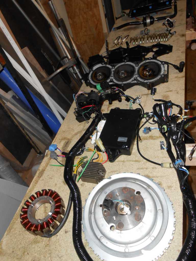

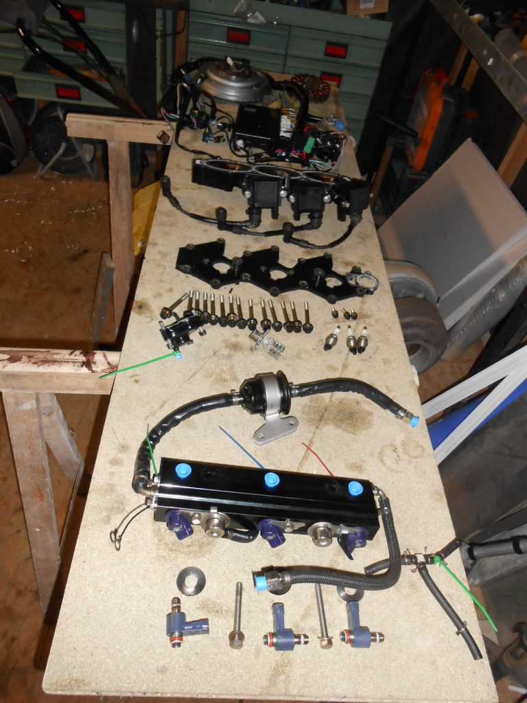

Opération demontage et dépiecage...
Etant parti en vacances, mon super poto, m'a demonté le TLDI selon la doc fenwick-tohatsu...

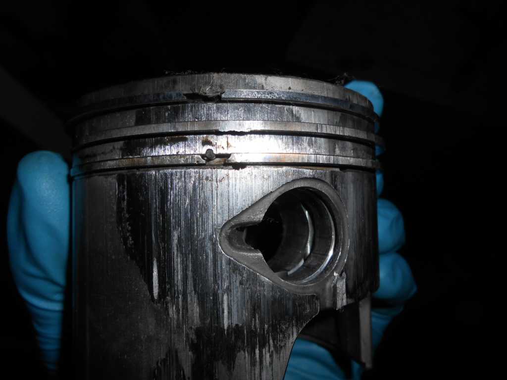

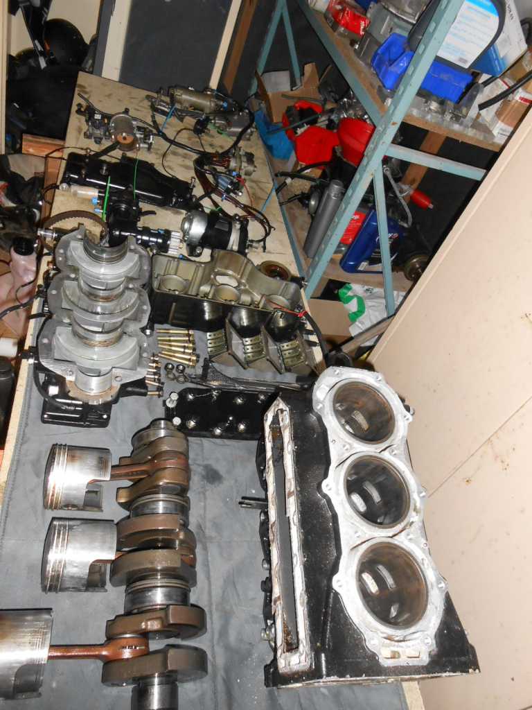

Maintenant,
La panne en photo

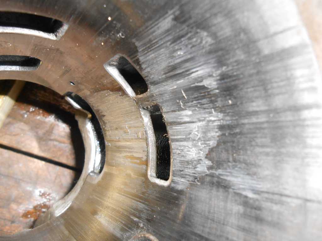

Au final,

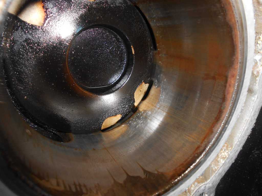

Lors du demontage il a été constaté qu'il y avait de la rouille dans la cylindré sur les 3 chemises.
Par conséquent, il y a eu une entrée d'eau.
Nous avons imaginé que la condensation aurait pu faire cela....

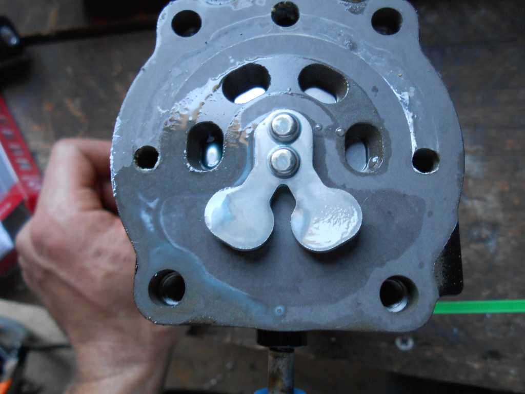

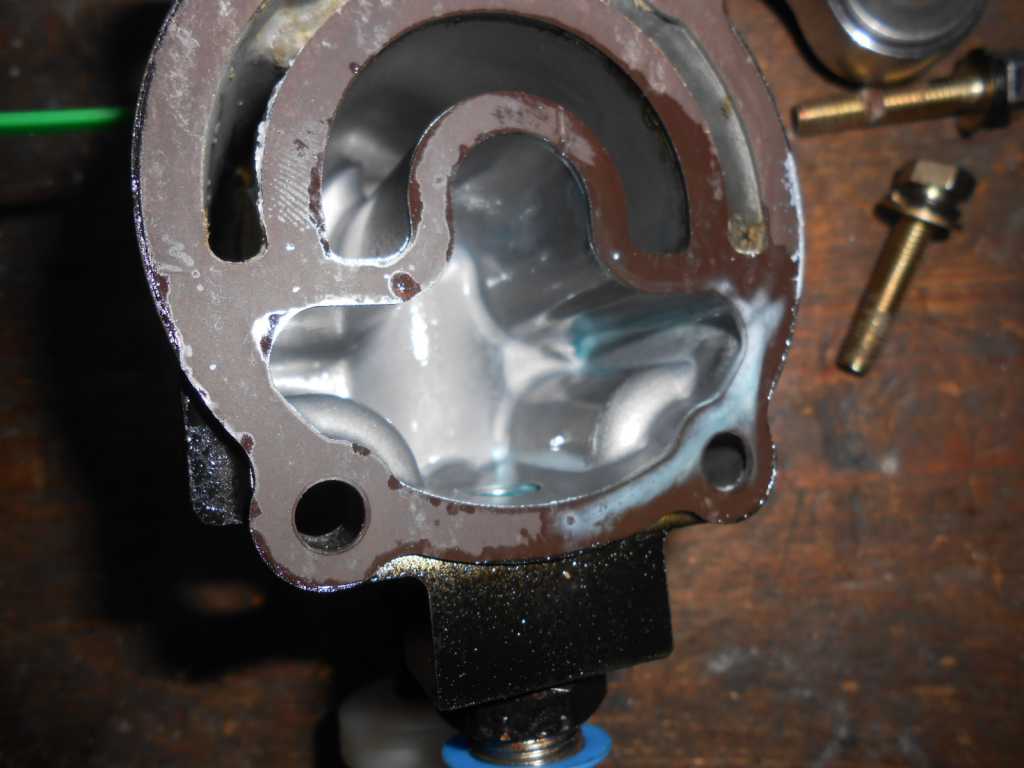

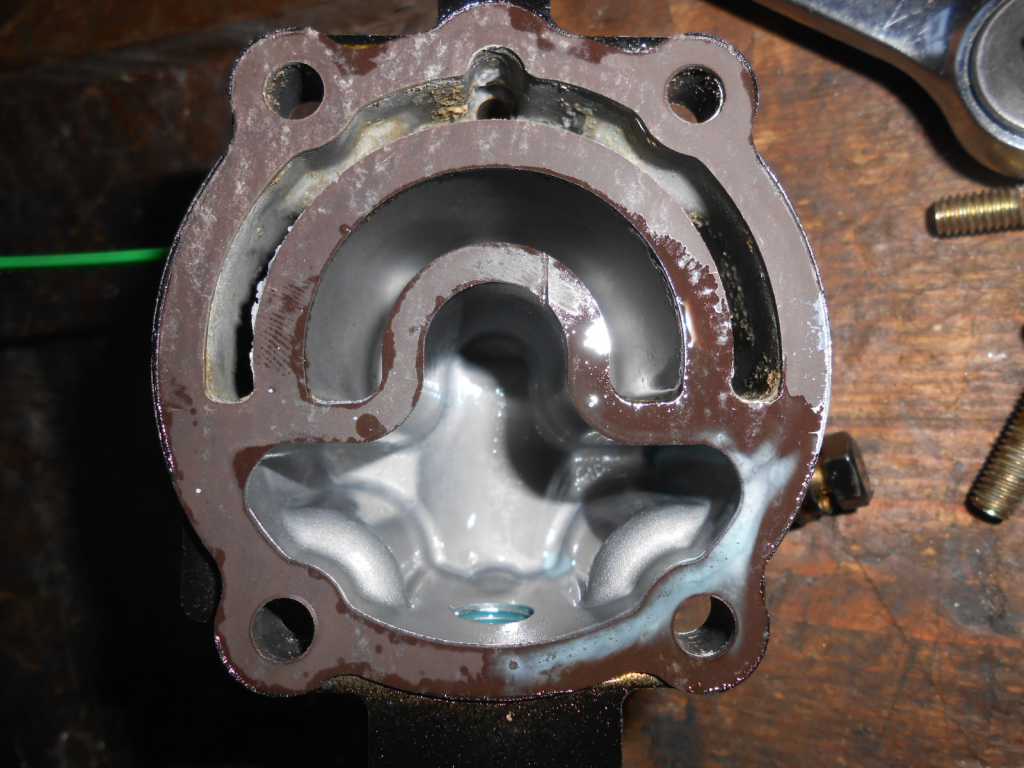

Mais alors que je me suis mis a recherché des pieces pour reparer, j ai appelé mon super concessionnaire qui m a orienté vers un problème d'etancheite du compresseur...
Et la tout prend son sens.
En effet, le compresseur d air pulvérise l'essence des injecteurs avec les injecteurs d airs.
Le compresseur fonctionne a l'aide d'un piston qui est refroidi en sa périphérie par une culasse étanche ou circule de l'eau froide de mer...
Il m'affirme, que c est la seule option possible pour créer le problème dans la cylindrée.
En démontant la culasse du compresseur on y voit effectivement le problème d etancheite...

Pour finir, le diagnostique.
Le bilan globale de cette panne.
Une culasse de compresseur déformé par une chauffe excessive ou un défaut de conception ( ca on ne saura pas....), a tout simplement tué le moteur...
Mon entretien est vraiment bien fait, il n etait pas possible de cerner ce probleme a ces heures ci du moteur (150-249 h), alors cher propriétaire tohatsu TLDI, mefiez vous de ce compresseur.

Méfies toi, regardes bien la culasse de ton compresseur, elle s est peut être dilaté avec la chaleur et tu risques la meme chose que moi a long terme..
Avec la chaleur, ta culasse de compresseur peut se déformer, tu ne le verras pas.
Il te faut démonter le compresseur et regarder l’état des joints.
Tu peux aussi le voir en enlevant un injecteur d essence (verifie bien qu'il ny a plus de pression dans la rampe d air.. )
Tu y trouveras un peu de mayonnaise ....
Pour ma part, tout etait ok, jamais eu de fuite, nulle part.
Refroidissement moteur ok.
Le compresseur est effectivement un organe vital de ce moteur, preuve en est me concernant... 2 joints a 10 e, une culasse a 70 e defectueux = un moteur a 10 000 !!! :angry:

Bonjour, à en voir les photos j'ai l'impression que la pompe à huile qui a rendu l'âme aussi.
Tohatsu 90cv TLDI - Panne moteur - Moteur HS 06 Juil 2015 11:23 #584187
Bon courage, il y quelques années j'ai eu un 70 TLDI, et je suis tombé en panne sans préavis pour un problème de compresseur aussi, et du coup cela été la fin pour moi des TLDI, car ce jour là la mer était belle et j'étais dans une zone très fréquenté, mais je n'ose imaginer ce qui me serai arrivé les fois ou je partais assez loin et sans visibilité des autres bateaux, ou près des falaise de belle ile en pleine houle. Les usines à gaz sur un moteur de bateau je suis pas pour, après chacun son choix...
D'après tes photos pour moi ton cylindre est HS, tu peux l'envoyer chez un rectifieur mais il faut joindre tes pistons avec et vérifie ta bielle aussi
P.S. C'est pour çà aussi que je confie mon moteur pour l'entretien annuel au concessionnaire de la marque car il doit être au courant de ce genre de faiblesse et les vérifie lors de la révision
