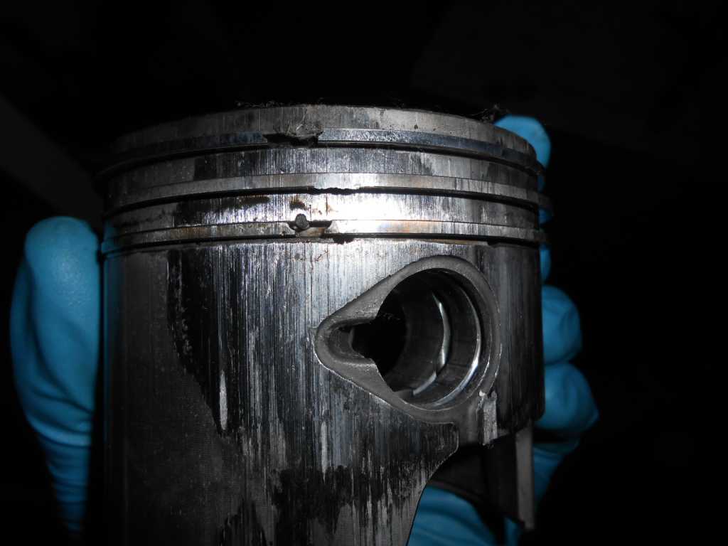

Le moteur n'a pas serré "nuance...", il y a perte de compression, le segment d'étancheité s'est décomposé avec l'oxydation....

Tu dis que ton moteur n'a pas serré : A en voir tes photos ?
La cause n'est peut-être pas un problème de lub, mais pour avoir serré, il a serré non ? Sur un piston certes, mais c'est pas joli joli ::L-
Le segment a même bleui.

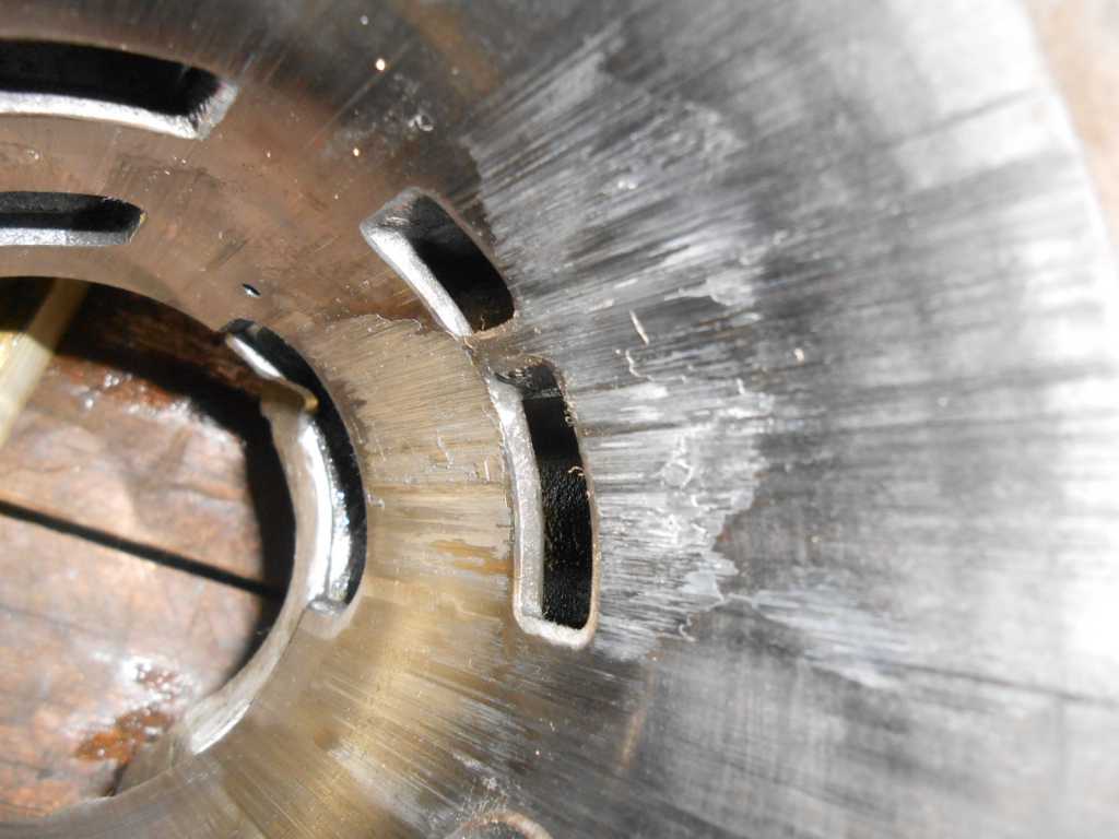

Marilo
C est l effet photo.
Mon huile est bleue, c est de la total...
Il y a eu arrachement de matiere sur le piston a cause du segment.
Le cylindre va etre re usiné a cote +0.3

Tohatsu 90cv TLDI - Panne moteur - Moteur HS 07 Juil 2015 19:34 #584293
Grhum,
il y à un ou deux ans...ptilolo13 sur ce forum me contacte ( c'est un ami ).....il avait des problèmes avec son moteur qui est le même que le tien...mais c'était mal défini...il avait pris de l'eau dans l'essence..change les injecteurs...etc ...
J'interviens...prise de compression et ...comme toi...un cylindre hs ou presque....
le choix a été fait de passer à la cote réparation et de refaire les 3 cylindres....pour être puriste et faire les choses bien....
commandes pièces aux US etc ...même photos que toi......et patati et patata...bref...tout est remonté....
tu remarquera que sur ton moteur tu as des buses de lubrifications sur le cylindre et je ne sais pas si tu les vois car il y a eu le serrage par dessus....
Bref..tout est nikel.....j'avais un doute sur les durites et la pompe de lubrification qui pulse vers la pieuvre qui assure la lub.....et ça n'a pas loupé.....au bout de quelques heures de nav ...serrage....beacause mauvaise lub.....mise au rebut du moteur pour piéce et achat du même moteur en neuf ( syndrome de Stockholm )
C'est bien de tout savoir et je t'admire mais je crois que dans ton cas tu as deux problèmes:
le problème de l'étancheite du compresseur que tu explique parfaitement et ....
un vrai problème de serrage qui n'est pas lié à la corrosion mais à la lubrification
Alors comme tu as l'air de mettre les mains dans le cambouis ....et que je t'aime bien j'ai pris soin d'écrire ces quelques lignes juste histoire que ça me ferait chier d'avoir deux fois raison.
mais ...tohatsu.....j'y connais rien ::r-
