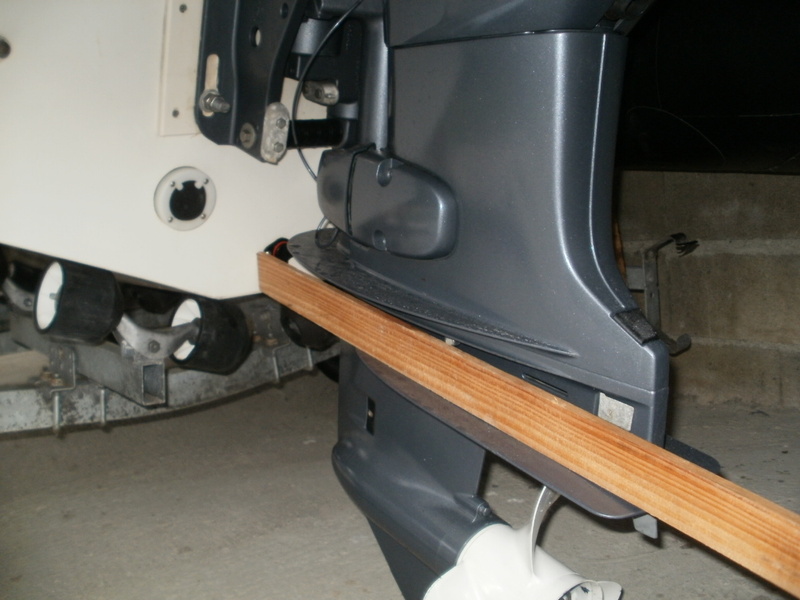

La seule chose qu'il faudrait controler, c'est la hauteur de ta plaque anti-cavitation.

quelle hauteur exacte je dois verifier ??? mille excuses mais je suis vraiment une daube .... :angry:

Hello,
Voilà une petite explication:
La plaque anti-cavitation est celle qui se trouve juste au-dessus de l'hélice.Il faut que tu trimmes ton moteur de manière à ce que cette plaque soi parallèle avec le fond de la coque(en regardant par un coté du bateau). Tu prends une règle ou autre chose et tu la positionnes sur ou sous cette plaque.Le bout de la règle doit toucher le tableau du bateau. Puis tu mesures la distance entre le fond de la coque et cette règle. En général la plaque ant-cavitation se trouve à +- 2cm au-dessus du fond de la coque.

choix helice YAMAHA 150 CV + CAP CAMARAT 635 10 Jui 2014 06:50 #553390
la hauteur est ok, je suis legerement en dessous de 1 cm mais la coque des cap est particuliere puisqu'elle est plate derriere sur la photo mais part ensuite en pointe ...

Avec 150 cv c'est super bien tu ne pourra faire plus quel que soit l'hélice
Peut être remonter le moteur -1 bof (même si tu dis que ta coque est spéciale !!!!!)
Elle est comme beaucoup de coque
